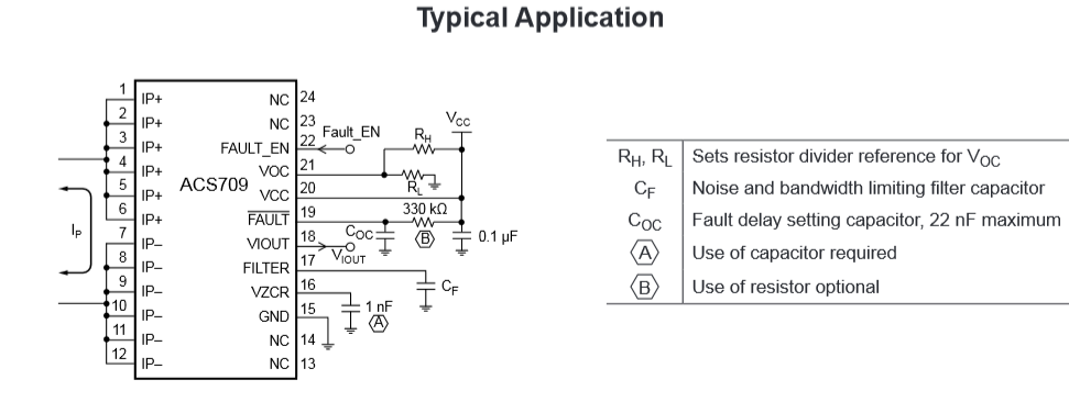

Tranzistor IXFN80N50 by mohl být pro elektronickou zátěž vhodnější. Má širší pásmo regulace VGS. Má ovšem při Tj 125°C RDS(ON) cca. 0,122 Ohm, plus rezistor 0,1 Ohm rezistor v sérii, plus nějaké úbytky, to je 0,25 Ohm na celou elektronickou zátěž. Takže při 30A je celkový úbytek 7,5 V. Má velké pouzdro a na e-bayi se dá použitý za 400-500 sehnat.
Je otázkou na kolik si troufáš konstrukčně, existuje třeba proudový senzor:
http://www.farnell.com/datasheets/1934063.pdf

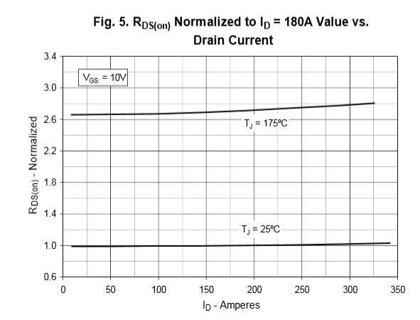

A není drahý, místo snímacího odporu proudu. Pokud jsou pravdivé charakteristiky v datašítech tak při paralelním řazení tranzistor MOSFET s větším proudem se ohřeje víc, vzroste mu el. odpor a proud jím klesne, mělo by se to samo uregulovat. A nebyly by třeba vyrovnávací odpory. Mosfety IXYS, o kterých se tu psalo výše mají odpor v otevřeném stavu kolem 4 mΩ, proudový senzor 1,1 mΩ úbytek napětí by byl podstatně menší.
Je to o čase, chuti něco zkusit sám, asi i o penězích.

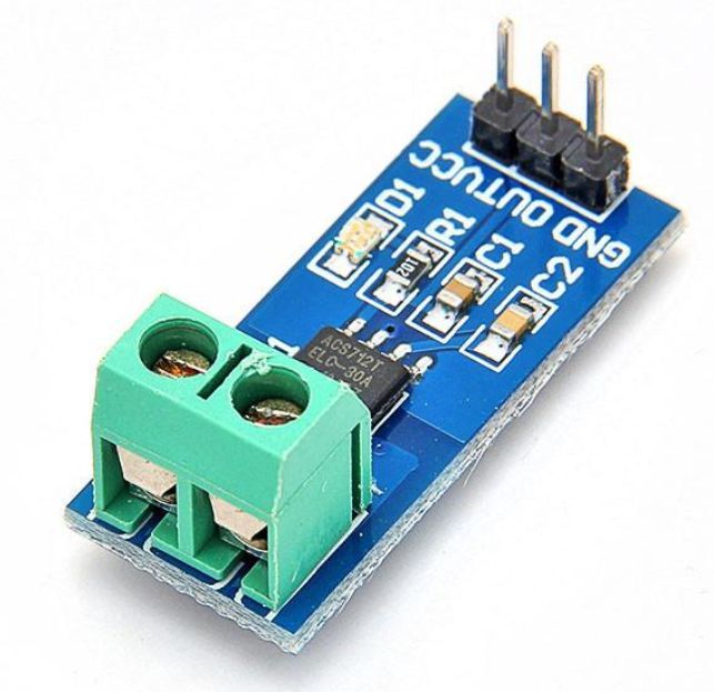

Jenom jako tip: Ten senzor existuje hotový je sice jenom do 30A, ale třeba se někomu může hodit, není drahý...
http://www.dhgate.com/product/hot-sale- ... 1488293093
