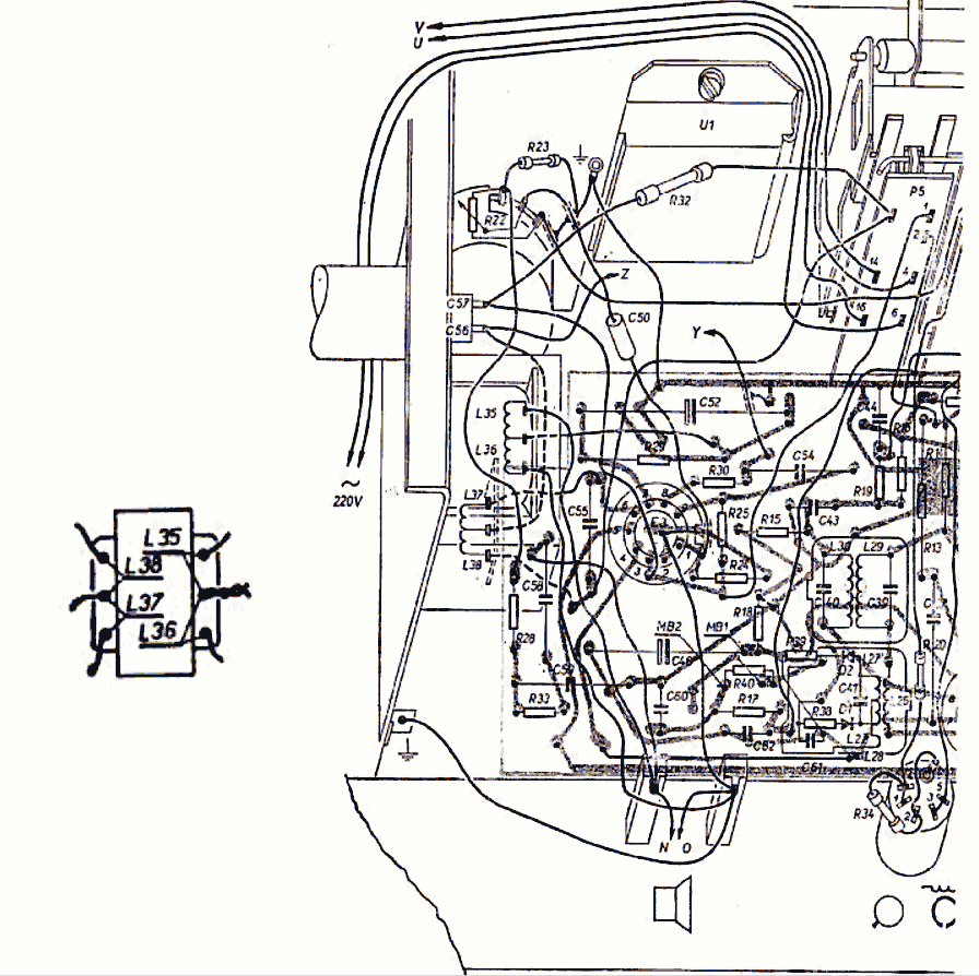

Mohl bys mi prosím ještě poradit dvě věci ke konstrukci? - C55 mám umístit co nejblíže k výstupáku, nebo může být i jinde (na plošňáku u lampy)? A až to budu dávat to kastle, jak mám zapojit uzemnění, mínus za usměrňovačem a zemnící kolík ze zásuvky společně na šasi?

Umístění C55 není kritické. V konstrukcích bez plošných spojů bývá umístěn přímo na pájecí očka trafa, v opačném případě na plošný spoj. V každém případě je třeba vést přívody k primáru trafa co nejkratší cestou a co nejdále od vstupních obvodů, není neobvyklý ani stíněný vodič od anody pentody na primár. Podívej se, jak to udělala Tesla v té Operetě.
Na druhou otázku odpovídám ano. :wink:

Tak jsem dneska konečně dostavil kvalitní konstrukci s plošňáky a kovovou bednou. Asi 20 minut před koncem se uklepal jeden drátek u výstupáku (výstupák nemá pájecí svorky, přímo z vynutí vede svazek drátů), takže paráda :-( Je to vývod primáru, který vede přes 2W odpor na elektrolyt. Zkusil jsem kondík připojit na prostřední vývod, ale ani to neškytlo. :roll: Asi se na to vykašlu a nechám si to na zkušenější časy, strávil jsem na tom strašně moc času a bez jakéhokoliv výsledku...

Tak tos to připojil nějak špatně, protože když ten horní konec odporu R32 připojíš na +C56 (anodové napětí pentody), tak by to "škytat" rozhodně mělo. V každém případě házíš flintu do žita příliš brzy. Když už jsi tomu věnoval tolik času a konstrukci máš hotovou, tak nemá smysl se vzdávat kvůli špatnému výstupnímu trafu. Oživit se to dá téměř s jakýmkoliv výstupním trafem (i s tím tvým "nemocným") a jako provizórium by to vydrželo do doby, než seženeš náhradní.

Tak jsem to už rozběhal...docela se stydím, že jsem takovou chybu několikrát přehlédl :) ...při konstrukci na vrabčí hnízdo (když to "houkalo") byl (jak se domníval Masar) naopak uzeměný sekundár výstupáku a při osazování plošného spoje a zasazení do šasi jsem chtěl zařízení oživovat zjednodušené a postupně zapojovat zpětné vazby - nenapadlo mě nic lepšího než při zapojení dle schématu neuzemnit sekundár, přes který je zapojená katoda pentody - to byla ona záhada úplně nefunkčního přístroje :D

U výstupáku se utrhl prostřední vývod. Vyřešil jsem to tak, že jsem C56 připojil rovnou na svazek L38-R32-C55. Hodnoty součástek a další zapojení se neměnilo...

...další věc, co mě zarazila bylo vysoké napětí na C56. Ve schematu je zakresleno 240V, multimetr mi změřil 350V...ve zdroji jsou ale součástky i zapojení operety, takže nechápu, kde se tam vzalo. :roll:

Tak +350V na C56 je příliš mnoho. Zkontroluj síťové trafo a změř proudový odběr z kondenzátoru C56. Pravděpodobně jsi místo původního selénového můstku použil křemíkový, není-liž pravda? :wink:
