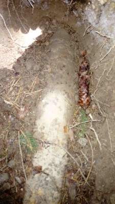

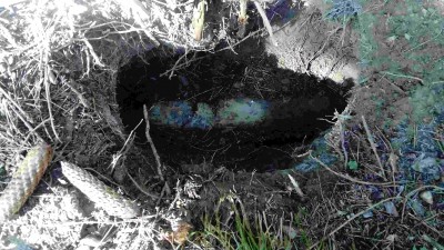

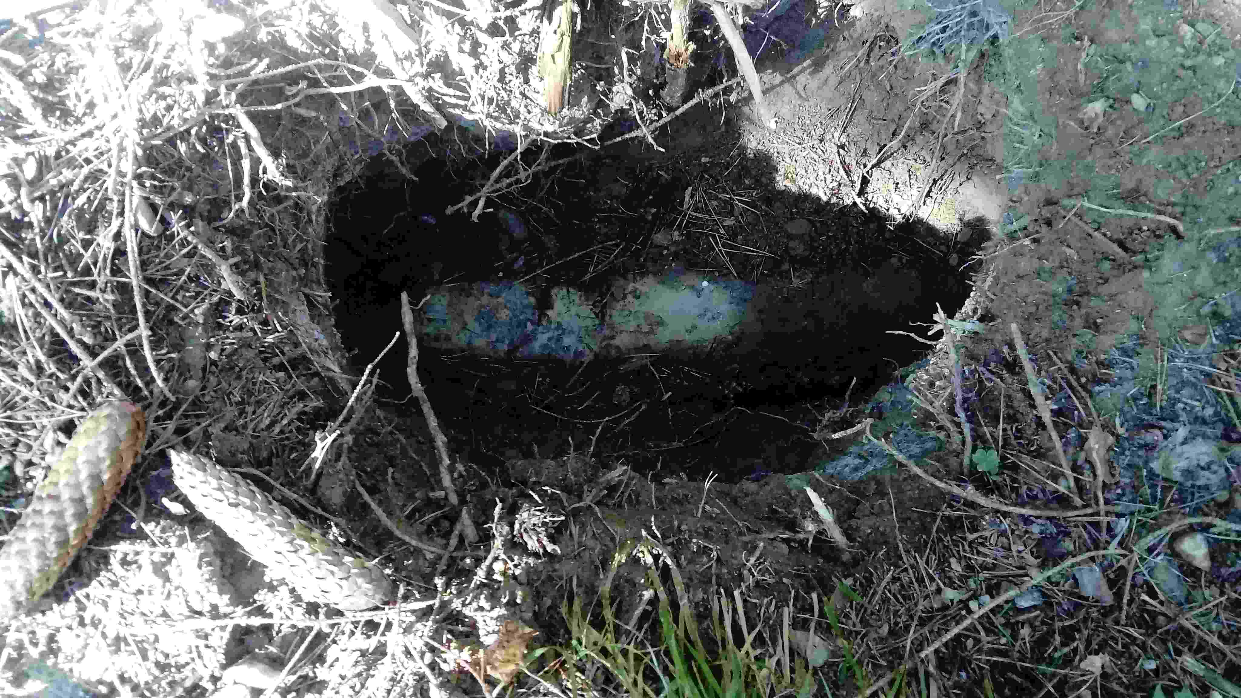

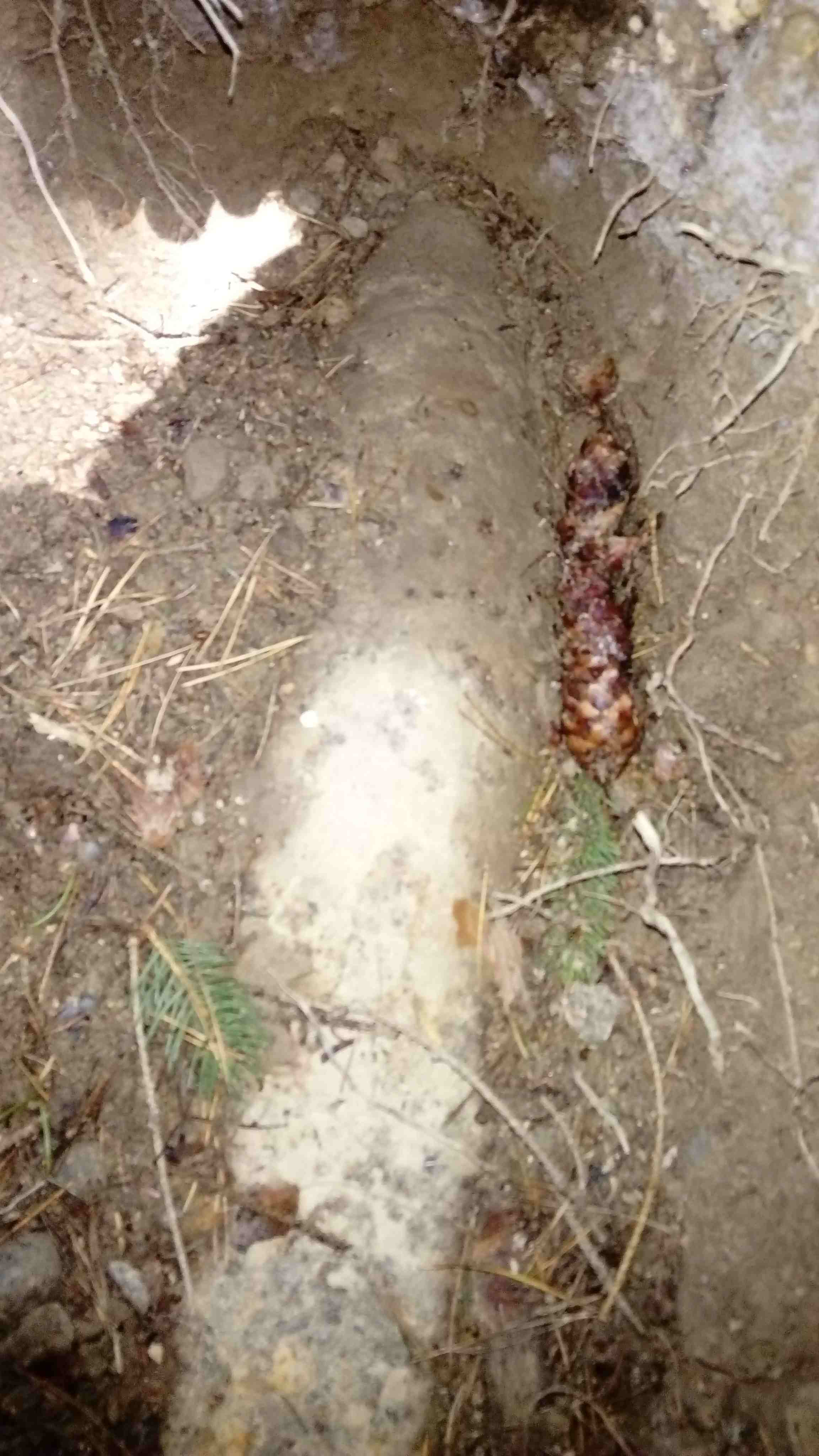

Okolo LM trvali boje dva mesiace..
V tohtorocnom lete som bol v jednom lesiku v okoli LM na hubach. Uputala ma diera v zemi a v nej cosi valcove, ked som poklepkal nozikom, tak kovove...
Zavolal som na 158, po dvoch hodinach prisli a potvrdili moj predpoklad.
Pamatnici hovorli, ze v tych miestach boli zakopani nemci a smer projektilu mi naznacoval, ze sa vystrelil z miesk, kde bola vtedy CS armada. Pravdepodobne zlyhala rozbuska, alebo tam bolo velke blato, tak to v 45-tom nebuchlo.
Niekto hladal asi metale, nasiel cosi kove, vykopal a potom sa zlakol..
Kaliber cca 150 mm
Kaliber cca 150 mm

Ten chlapik, co to nasiel mal bud hoooodne pevne nervy, alebo absulutne netusil co robi, kedze to celkom slusne odhriebol.
O par dni som si overil, ze pre to bol pyrotechnik zo ZA a ze to bolo funkcne.
PS: ale huby sme vtedy tiez nasli :-)
#36 Příspěvek od ZdenekHQ »
Kdybych kopnul něco podobnýho, tak to taky hlásím. Dost ukáže poloha, a taky klacek, co se strčí dovnitř a zjistí, že obsah už zmizel...
To hnědý je doufám šiška, nikoliv to druhý ze strachu....

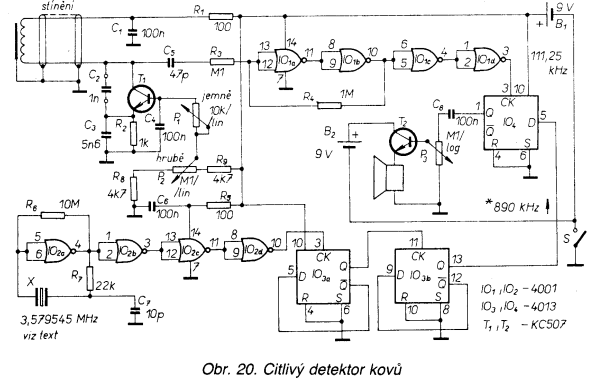

Mám s tým trocha problém, zatial to mám iba tak navolno, ale už na normalnej DPS ,problem je že mam pripojene sluchatka ktore som zapojil do serie, maju teda cca 60 ohm, ale až ked dam potenciometer pre hlasitost naplno počujem jemný šum, ale ten záznej ani prd, už som menil ten kond ktorým sa má nastavovat frekvencia zazneju od 5 nF až po 10 nF s pridavanim po 1 nF ale či tam mam 5 alebo 7,5 či 9 alebo 10 furt počujem prd, skusim ešte zmerat cievku kolko ma mH, v originale bolo uvedene že má mať 1,2mH tak uvidim, ak to bude tak pomože asi len oscilom pomerat priebehy.
PS: Neviete poradit kde by malo byť ake napetie ked je to napajane z 9 V baterky?
Příspěvky: 14453
#38 Příspěvek od masar »
Ty hlavně potřebuješ ověřit, zda ti kmitají oba oscilátory a jestli funguje dělička. Bez měření kmitočtu se neobejdeš. Měl by stačit i multimetr s funkcí měření kmitočtu do 1Mhz, kterým lze měřit kmitočet na výstupech hradel a děličky.
Měnit kapacitu C2 (1nF) po 1nF jsou příliš velké skoky. Ale o tom by ti měření mělo něco prozradit samo. Kmitočet krystalového oscilátoru po vydělení 4-mi zkontroluj. Kmitočet hledacího oscilátoru musíš nastavit do blízkosti 110kHz a potom otáčením potenciometru potenciometru nastavit zázněj ve sluchátku.

Stínění musí být rozříznuto podélně aby netvořilo závit nakrátko. O účinku alobalu pochybuji. Cívky v radiích jsou v hutnéhm materiálu. Kolem mají prostor na siločáry.

C2 je 10nF nie 1nF ak sa nemylim a oscik mam jedine co nemam je momentalne cas,ale dakujem masar🙋‍♂️
Příspěvky: 14453
#41 Příspěvek od masar »
No tak to se mýlíš. Aby bylo jasno, o čem se bavíme, dávám sem schema:
:wink:

To je divné lebo ja mám inu schemu aj s DPS a máš pravdu sekol som sa ale v podstate to čo je u teba C2 je u mna C1 a keby tu bol povolený formát docx tak by som sem upol aj psaničko okolo toho https://uloz.to/!EioNHJIDL34F/transet-150-cz-docx

To je strašná prasečina. Promiňte. To schema od masara má aspoň trošku snahu o stabilitu.
Příspěvky: 14453
#44 Příspěvek od masar »
To bychom se nikdy nedomluvili. Jede to na podstatně nižším kmitočtu 34kHz a 277kHz. Ale oživení je triviální, zkontrolovat frekvence oscilátorů v bodech 1 a 3. :wink:
