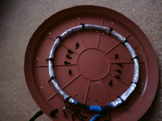

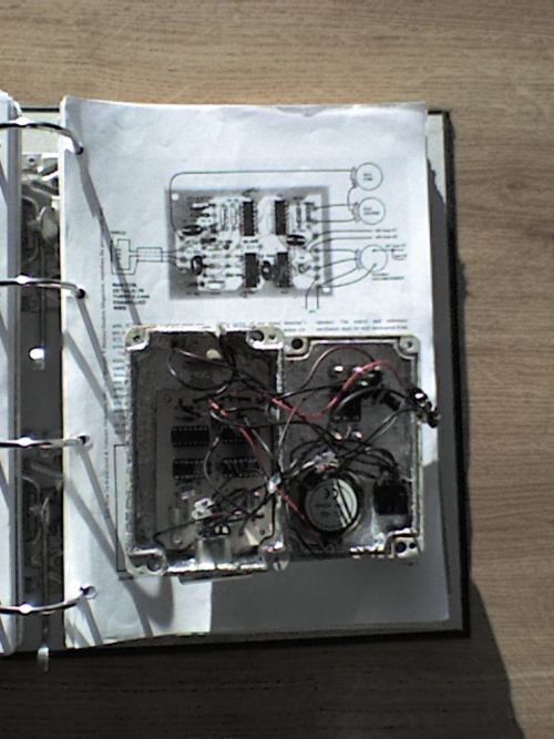

Konečne som dokončil detektor kovov, zvaný tiež projekt 561, uverejnený aj v AR 4/1990.
:arrow: http://moh.blog.cz/0811/bfo-detektory
Postupoval som podľa anglického návodu a nákresu plošáku.

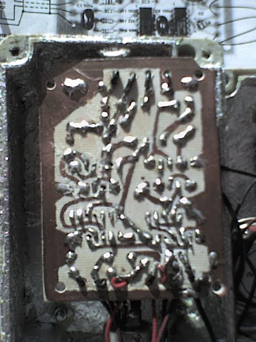

Problém je, že z repráku sa neozve žiaden zvuk, už ani neviem koľko krát som dokola prezeral plošák, vodiče, dokonca som znovu komplet vymenil tranzistory a integráče, škrabkou behal po plošáku medzi spojmi, cín na hrote som totiž pri spájkovaní zakaždým ponoril do spájkovacého roztoku a počkal až to prestane dymiť, takže studeným spojom by to nemalo byť.

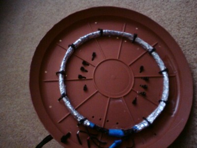

Krabička je zvnútra polepená alobalom, spojená s uzemnením konektora, tienenia cievky a tienenenia prívodneho kábla cievky, plošák je uchytený ku krabičke distančnými stlpikmy. V prípade, že som bol nútený spojiť dva vodiče, z dôvodu predlženia, živý spoj som zalial taviacim lepidlom, to aj v prípade prívodov cievky. Cievka má aj s prívodnými vodičmi odpor cca. 8 ohmov.
Mal niekto podobný problem s oživením, alebo sa snáď v neskoršom vydaní obajvilo niečo, čo v originálnom popise chýba, iné hodnoty súčiastok, nesprávne zakreslenie atď.
ďakujem

Bohužel bez osciloskopu bude uvedení do chodu problém . S jeho pomocí doměříš signál na IO2d10 , IO3b13 , za C5 a IO1d3 . Na jednom z těchto míst signál nebude , Pokud jsi neodpravil žádný IO , čekám největší problémy s oscilátorem s hledací cívkou . Doma motaná cívka bude i přes bla bla autora mít vliv alespoň na "snadnost-ochotu" nasazení a udržení oscilací .

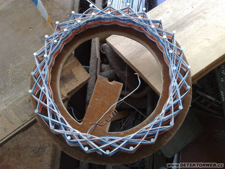

Staviam niečo podobné, len mám jeden detail problem,skor dilemu, ked budem navíjat cievku aký je rozdiel v tom či naviniem cievku plošne, alebo ju naviniem štýlom ako keby dokopy

Aha takže ta obyč. cievka nema až take parametre ako ta motana do hviezdy, videl som na obrazkoch aj typ cievky navijany tzv. na plochu, či už do kruhu alebo do hviezdy, neviem to správne popisat proste štýl vinutia ako indukčne cievky v indukčnom ohreve,tie su na tom s parametrami ako.

Takže cievka vinuta ala indukčny varič by mala byť na tieto učely najkvalitnejšia? Ak som to spravne pochopil.
