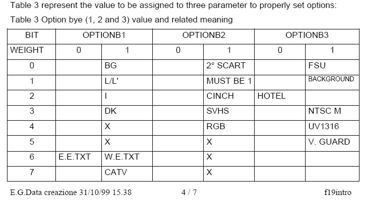

No aj tak by som rad pochopil aj tabulku-vid.priloha.Tak prevod medzi desiatkovou,binarnou a hexadecimalnou sustavou mi je jasny,len nechapem co s tou tabulkou.Vsak v SERVISNOM MENU viem napr.pre polozkuOPTIONB1ulozit len jednu hodnotu cisla v hexadecimalnom tvare :upset:
Urcite to je jednoduche,len mi to neberie hlava :?

OPTIONB1 je vlastne OPTION byte 1. A byte ma 8 bitov, ktorych vyznam mas v tej tabulke.

Tady máš příklad, jak se "nakonfiguruje TVP" pomocí OPTION (je to z jiného tvp TESLA :wink:
(O1 = OPTION byte 1, O2 = OPTION byte 2 a O3 = OPTION byte 3)
Na konci máš ten převod na HEX(-adecimální Nr.)
"Napasuj" si to na svůj tvp (použij tvou tabulku!).

Este sa spytam-nastavenie OPTION BYTE je to iste ako naprogramovanie EEPROM?Vysledok je ten isty pri oboch metodach?Cize ak by som zobral prazdnu EEPROM a pichol ju do TV,tak by som ju vedel v SM pomocou OPTION BYTE"naprogramovat"?Nabehne vlastne TV s prazdnou EEPROM?
Příspěvky: 37417
#40 Příspěvek od rnbw »
Okrem tych OPTION su v EEPROM ulozene aj dalsie veci - napr. rozmery obrazu, nastavenie RGB, naladene stanice...
Tak, pomocí OPTION "vnutíš" té telce pouze ty požadované vlastnosti (třeba ty nyní chybějící řádky v MENU - "LADĚNÍ, NORMA, apod.") - toto je pak "to iste ako naprogramovanie EEPROM" (z hlediska těch OPTION) :wink:
Jak už výše napsal kolega rnbw, tj. musíš nastavit ještě spoustu jiných hodnot (máš je rovněž v tom S.M. - mrkni se do něj. Bývají tam někdy uvedeny i "tovární" hodnoty) - a některé TVP se ti s prázdnou EEPROM ani nerozběhnou (nejdou zapnout - tj. ty hodnoty budou "na nule" - :nevim: ) :cry:
A pokud by se i zapnul, tak bude např. zatemněná obrazovka, takže ani žádné OSD neuvidíš - takže jak bys potom něco nastavoval. V takovém případě je nutno "nalít" do ní ten DUMP předem :wink:
Po "nalití" DUMP, bývá stejně ještě často nutné "donastavení" hodnot v S.M. - to proto, že telka má už např. "něco odjeto" a je třeba nutné seřízení "stupnice šedé", apod. 8O

No nastavil som to podla tabulky,ale ziadne menu sa mi neobjavilo-vsetko je tak ako predtym :upset:
Nevadi, skusim supnut ten dump do noveho IO a uvidim-mozno je EEPROM uz"mimo"...

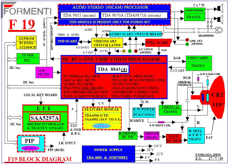

Tak mi kamos doniesol nieco uplne ine-Objednal som to podla SM-vid priloha.Tam sa pise,ze EEPROM je PCF8584.Tak som mu to napisal a on mi doniesol I2C BUS CONTROLER,no nieco uplne ine 8O .No nechapem... :?
(151.94 KiB) Staženo 138 x

ZdenekHQ píše:Většinou jsou tam 24Cxx a na to postavíš programátor za pár korun - viz JDM . ...
dudo02 píše:No mam tam EEPROM PCF8582. ....
ZdenekHQ píše: ...
PCF8582 by měla být téměř kompatibilní s 24C02. ...
No, přeci i v tom blok. sch. máš napsáno: PCF8284/ST2404CB, takže tyto EEPROM budou ekvivalenty (navzájem záměnné - bez úprav!) :wink:
Tak teď nevím, čemu nerozumíš?
Honza - kokúň
__________________________

No v blokovej scheme je PCF 8584-datasheet-http://www.datasheetcatalog.org/datasheet/philips/PCF8584_4.pdf.A to je I2C BUS CONTROLER,cize tomuto nechapem :upset:
No a v telke mam fyzicky 24C04.
To co som pisal,ze tam mam PCF8582 je moj omyl,nakolko som to posudil podla SM,v ktorom sa vsak daju najst az tri verzie tohoto chassis.Tak teraz som zmeteny-ani neviem co mam objednat-asi tu 24C04,co tam aj je.Nemoze byt problem prave v tomto,ze tam ma byt 24C02 a je tam 24C04?
