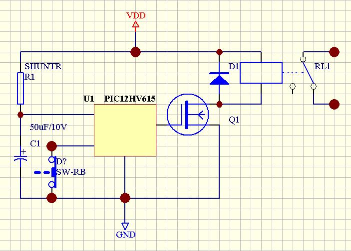

Pridám aspoň symbolicky o čom točím, pravdou je, že keby som to mal nachytro zbastliť, vyhrabem nejaký šváb zo šuplíkov a za pár minút to z hlavy zaspájkujem na letovacie pole.
Ešte tu dám jednu moju nie tak dávnu skúsenosť:
Do už hotového dosť rozsiahleho projektu s kontrolerom som potreboval zmeniť vstupný obvod zo snímača. Tú zmenu to daný kontroler už nemohol
kapacitne zvládanúť, preto som to riešil adaptérom. Prvý nápad klasickými komparátormi, časovačmi a logikou som aj realizoval po dosť dlhom hľadaní a simulovaní. Výsledok je mizerný. Principiálne to funguje, len v reálnom prostredí je to nedostatočné. Keby som sa rozhodol pre kontroler HW-SW je dávno hotové, jednoduché a prípadné doladenie SW by bola hračka. Analogovo digitálny adaptér, hoc som ho natlačil do 1cm3 (a najmä preto), môžem vyhodiť.
K tomu zapojeniu... R1 a C1 nie sú čsovač, to je súčasť napájania PIC-ka.
(63.17 KiB) Staženo 65 x

#40 Příspěvek od Crifodo »
Nevím jestli za každou cenu hledat uměle hranice mezi digitálním a analogovým řešením problému, je fakt že spínání a časování je digitální proces, na rozdíl od záznamu zvuku nebo reprodukce obrazu... a taky je fakt, že (ne)znalost obvodových řešení je stejný průser, ať mi cívka relé prorazí krásně analogový spínač nebo port procesoru :wink:
pro schéma na obr. od procesora, v bascomu s attiny 13:

#41 Příspěvek od procesor »
Tu je to aj s chlpami. Neodskušané
Nektoré inštrukcie, často používane si dopredu definujem. Ľahšie sa to píše aj číta.
PIC12HV615.asm
(11.98 KiB) Staženo 108 x

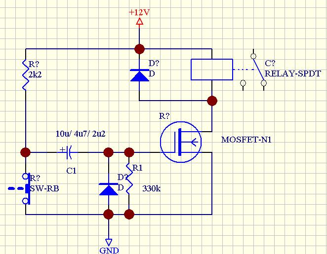

Díky všem, kteří se snaží! Proč píšu na toto forum? Protože tento obvod jednoduše navrhnout nedokážu. Kdybych to dokázal, nepíšu sem. Logicky. Pokud si chce ještě někdo kopnout, směle do toho :-) Já to unesu. Na google apod. obvod nenajdu, protože vlastně nevím, co hledat - rada typu použij monostabilní klopný obvod je pro mně k ničemu.
Takže ještě jednou díky za schémátka, pokud tam nejsou pro mně nepochopitelné součástky, dokážu ho realizovat v praxi.
A protože se zde vícekrát objevil dotaz - k čemu, že to vlastně je? Tedy:
Mám kontrolu vstupu přes dveře. Čtečky karet, el. zámek, řídící jednotka. Aby smysluplně fungoval alarm musí být dveře vybaveny kontaktem kliky a kontaktem dveří. Protože mám zámky bez kontaktu kliky a jediný kontakt je v zárubni, musím simulovat stisk kliky, v okamžiku otevírání dveří. Proto potřebuji řídící jednotce předhodit ten vteřinový (cca) impuls, jakože od kliky a poté libovolně dlouhý impuls otevřených dveří. Dokud se dveře nezavřou je klid. S dalším otevřením dveří musí opět přijít vteřinový impuls od jakokliky. Signalizace dveří tedy napřímo a signalizace kliky přes obvod.
Ještě drobná pozitiva: Kontakt v zárubni může být spínací i rozpínací a stejně tak řídící jednotku je možné nakonfigurovat, jaké kontakty se použijí. K dispozici je 12V.

#43 Příspěvek od procesor »
Nebude vadiť postupnosť v tomto poradí? "Ovorené dvere a potom kľučka"? Zmysluplé je ak otvorenie dverí začne po stlačení kľučky.
Ale je možné, že 30 až 50ms opačnej sekvencie to nevyvolá problém.
Dole je obvod, ktorý ale nerieši spomenutý detail.
Otázne je aj to či na kontakt kľučky je možné pripojiť R2 s hodnotou pár kOhmov.
A len tak.... týmto čo si napísal teraz, si mal začať. Doterajšia akademická debata by tu nebola.
(63.65 KiB) Staženo 70 x

Myslel jsem, že když toto udělátko začíná i končí kontaktem, tak bude jedno co je před a za. To zpoždění zkusíme nasimulovat během dneška. Uvidíme, co na to řídící jednotka...? Správně by měla vyhodnotit rozepnutí kontaktu dveří bez stlačení kliky jako vyražení dveří násilím. Ale je možné, že pár milisekund bude v toleranci. Díky, jdu na to.
#45 Příspěvek od ZdenekHQ »
Já tam 30-50ms nikde nevidím - možná při rozepnutí relé, ale to se dá řešit zenerkou v serii s diodou a pak jsou to milisekundy - záleží na mechanické konstrukci a strmosti toto fetu.
