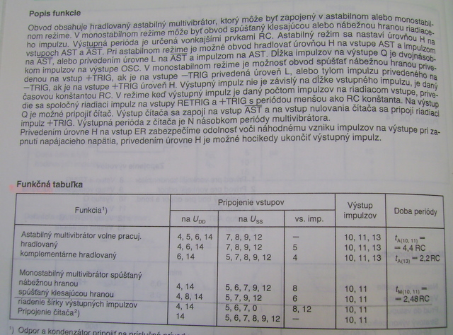

Já jsem si oblíbil 4047 . Má negovaný vstup i výstup . K realizaci stačí obvod a 2xR +1C . Ošetřuji tím všechna tlačítka pro logické obvody . Cena dnes téměř nulová .

#15 Příspěvek od BOBOBO »
Ještě jsem zapomněl :
(228.88 KiB) Staženo 123 x
