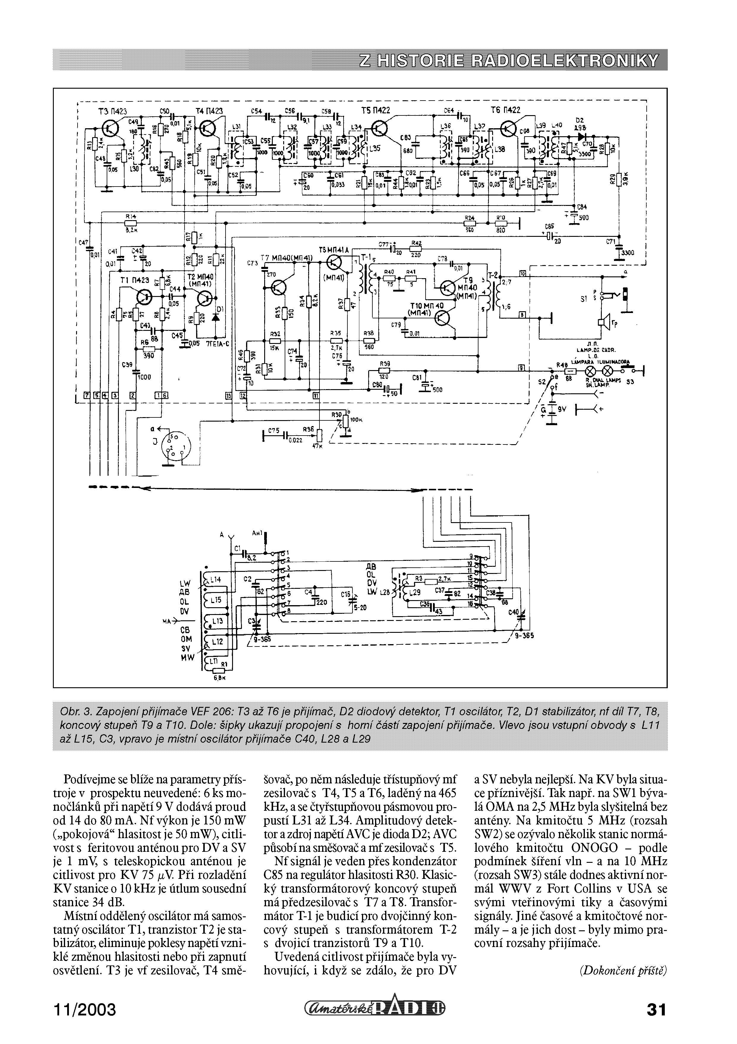

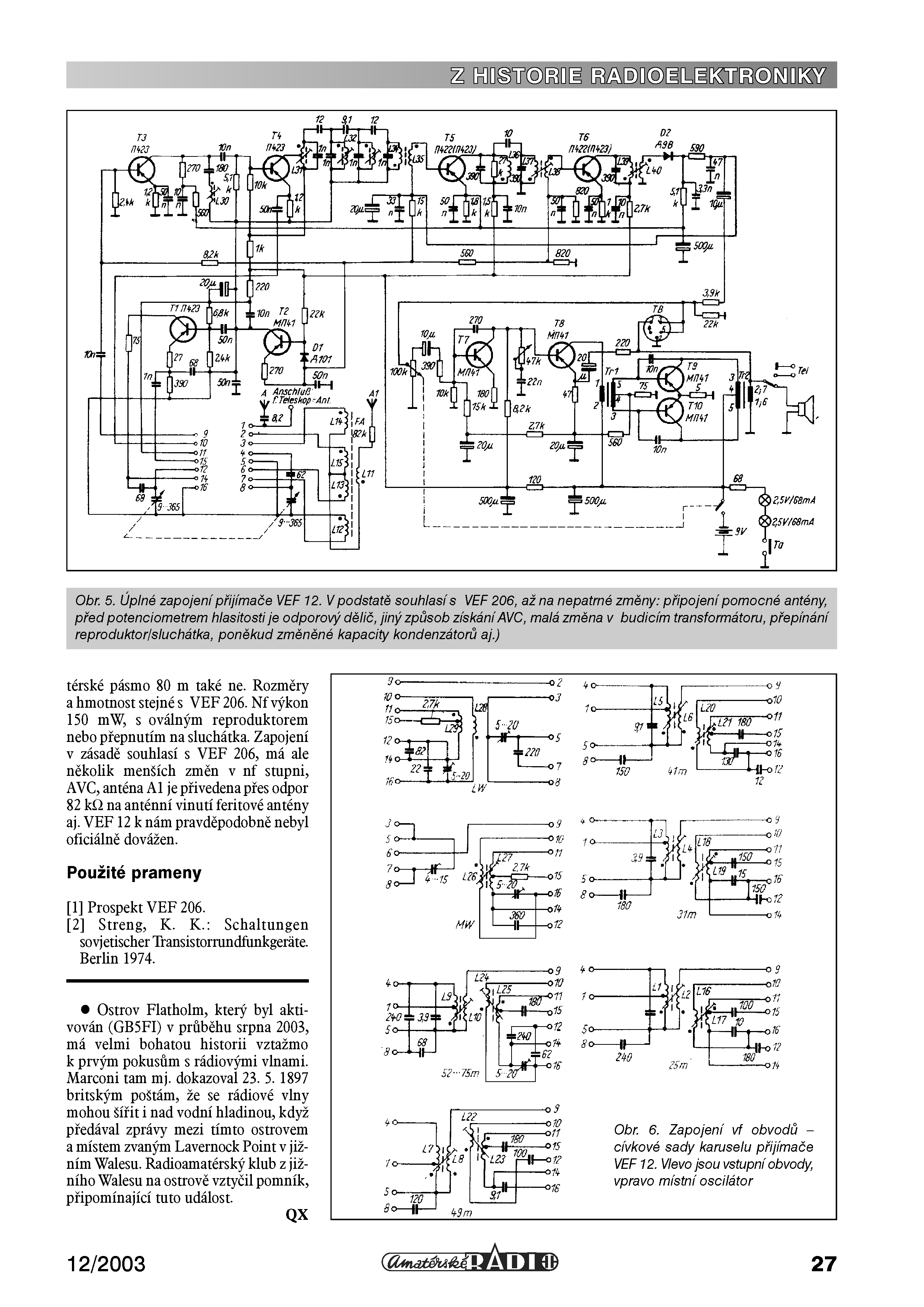

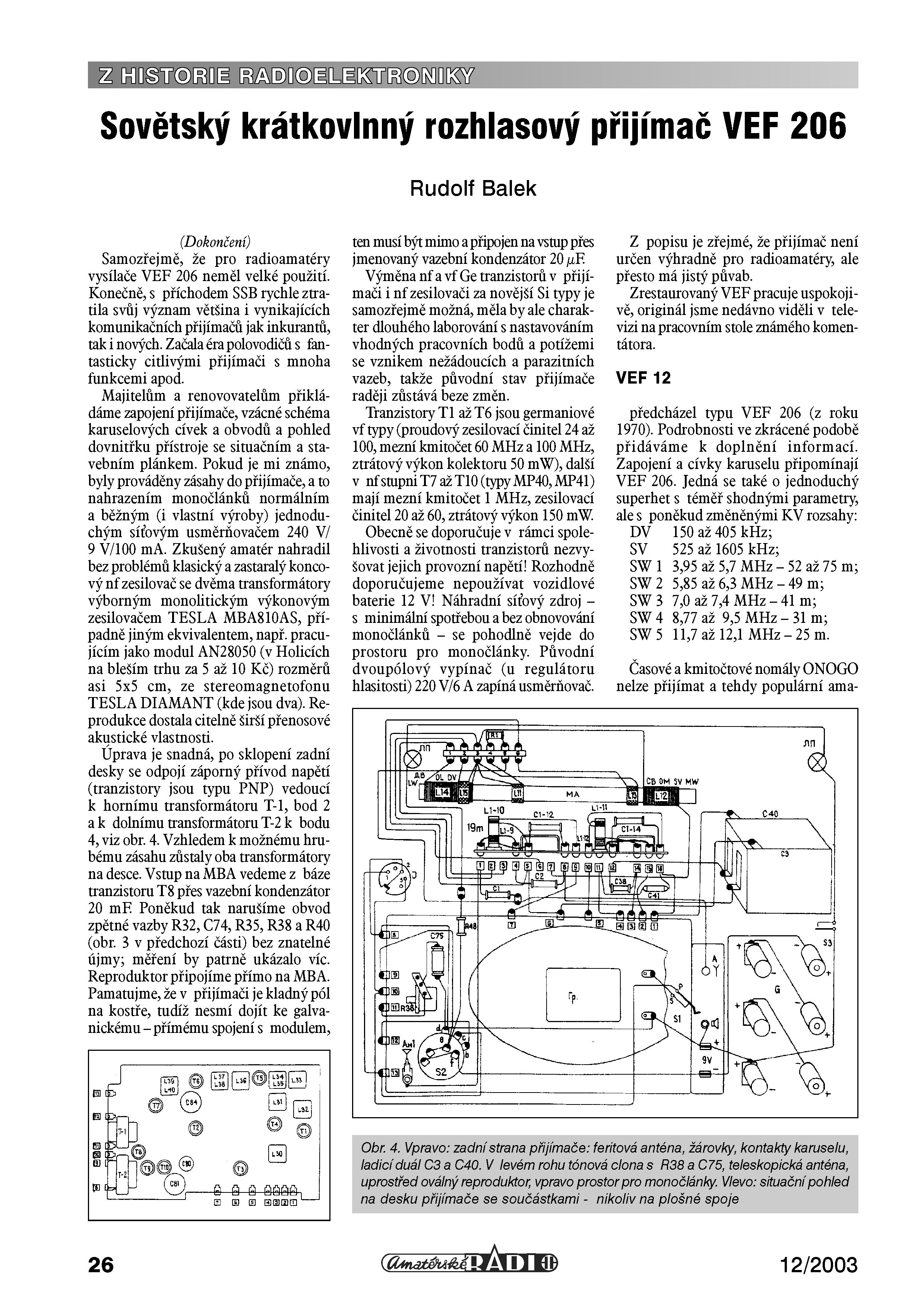

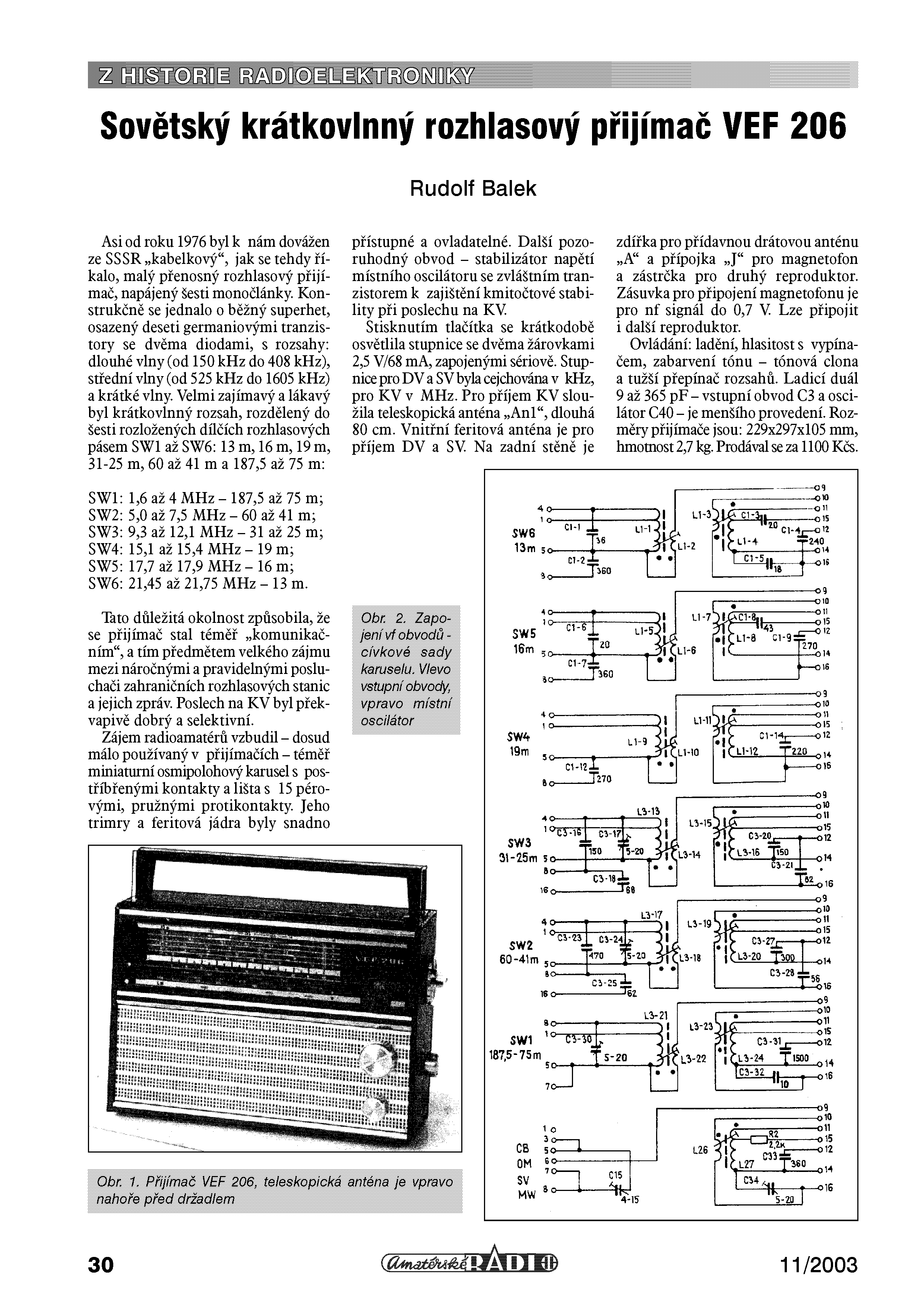

AR 11/12 2003.

Ďakujem za dokumentáciu. Určite sa mi k rádiu hodí.
