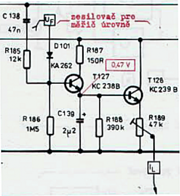

Měl jsem identický problém. Problém byl ve špatném kontaktu v trimru R289. Stačilo do něj drbnout a indikátor opět začal ukazovat. Chybu může způsobovat také vadný vazební kondík někde v signálové cestě (jde signál ze všech výstupů včetně sluchátek?), jiná vada v zesilovači pro měřidlo nebo vadné samotné měřidlo.
Příspěvky: 14452
#36 Příspěvek od masar »
Je to celkem snadné diagnostikovat. Viz schema:
:wink:
LEVÝ indikátor.
LEVÝ indikátor.

forum nesklamalo, dakujem :)
380V
Příspěvky: 6
Registrován: 17 úno 2019, 00:00
#38 Příspěvek od 380V »
rady nepomohli,musim merat :)

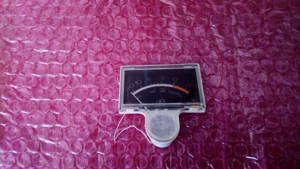

konecne trochu casu na meranie
vadny je vu meter
nema niekto k dispozicii vu meter ku sm 260? :)

takmer nemozne sa stalo skutocnostou,originalny vu meter je doma :)

Zdravím, našel by doma někdo ještě jeden VU metr do SM 260?
Koupím. Děkuji pěkně.

Tak jsem VU metr vykuchal z jiné SM 260, zajímavé je, že u obou je vadný levý VU metr.
