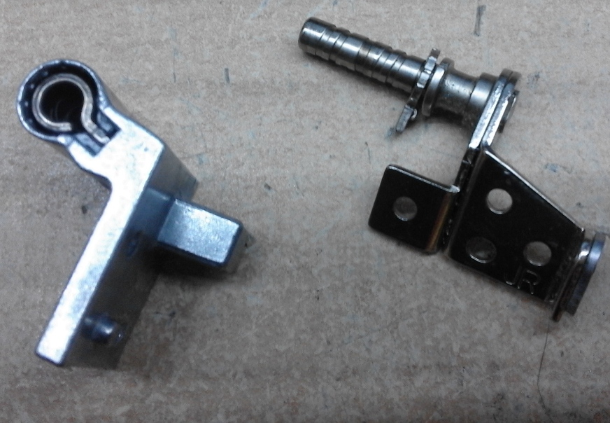

Zdravím, mám tu ntb L350, už jsou osazeny tantaly 330µF, noťas prý padal, no byla deka na chlazení, tak uvidíme. Jenže se mi při demontáži desky podařilo ustřelit točítko na hlasitost, je to velký problém? Jak to funguje, paralelně s WINDOWS, nebo to má nějak navrch?

Super, díky. Ještě jdou strašně ztuha panty, no s tím už si nějak poradím.

Neviem, aky je tam typ - ak su s maticou, tak povolit. Ak bez matice, tak snad len namazat.
workhard
Příspěvky: 5495
Bydliště: Plzeň
#45 Příspěvek od workhard »
Bez matice. Jsou tam stočená dvě pera tam a zpět, ve kterých to maká, jeden pant se mi podařilo vytáhnout, ale jde to tedy pekelně blbě.
