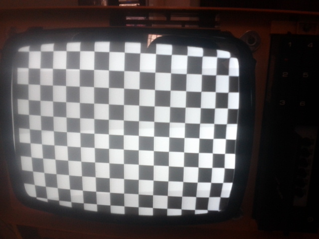

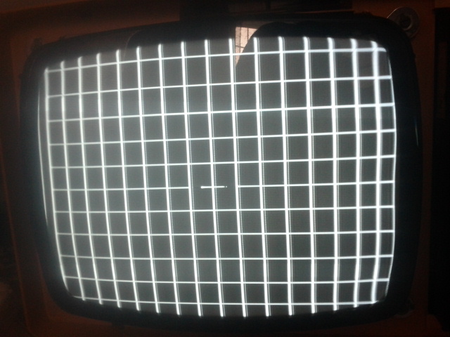

martin1pv
Příspěvky: 72
Registrován: 20 lis 2016, 00:00
Bydliště: Prostějov
#40 Příspěvek od martin1pv »
Zdravím mám dotaz. Potřeboval bych posunout obraz na PLUTU.Je posunutý celý doprava.Nevím který je to nastavovací prvek.Vertikální rozměr jsem nastavil.Měnil jsem tam akorát jeden elektrolyt a jeden hovňák a komplet čistil.Díky předem za radu.
(113.91 KiB) Staženo 46 x
(86.51 KiB) Staženo 51 x
Příspěvky: 8276
#41 Příspěvek od xsc »
Tohle vypadá na posunutou fázi, to se nastavuje trimrem na modulu S - jsou tam 2, P1 fáze a P2 řádková frekvence.
breta1
Příspěvky: 3494
#42 Příspěvek od breta1 »
Já tam vidím silnou nelinearitu v horizontálním směru, tím bych asi začal
Příspěvky: 8276
#43 Příspěvek od xsc »
Je to jednoduchá čbtv. kde lze linearitu nastavit jen kompromisně přesytkou + si trochu pohrát s magnetem. To fázi moc neovlivní.
martin1pv
Příspěvky: 72
Bydliště: Prostějov
#44 Příspěvek od martin1pv »
Tak fáze P1 na modulu S si myslím pomohla,ale obraz není úplně do krajů a když točím jarem tl4 (zhorizontalní rozměr) tak žádná změna.Máte nějaký nápad?
Příspěvky: 8276
#45 Příspěvek od xsc »
Zkontrolovat napětí zdroje. Pokud sedí, tak v obvodu už je jen C7 a přesytka Tl3, která zároveň nastavuje linearitu - ta je na pravé straně obrazu špatná.
Proč to ale nereaguje na tl4 mi není jasné, i když její rozsah regulace nebyl velký. Pokud by měla zkrat, bude obraz naopak širší.
Horizontální rozměr taky ovlivňuje kapacita C6, která zároveň ovlivňuje VN (menší C6, vyšší VN a pomocná napětí, menší rozměr). Pokud odpovídají napětí na C9 a C10, nehledal bych v něm problém.
