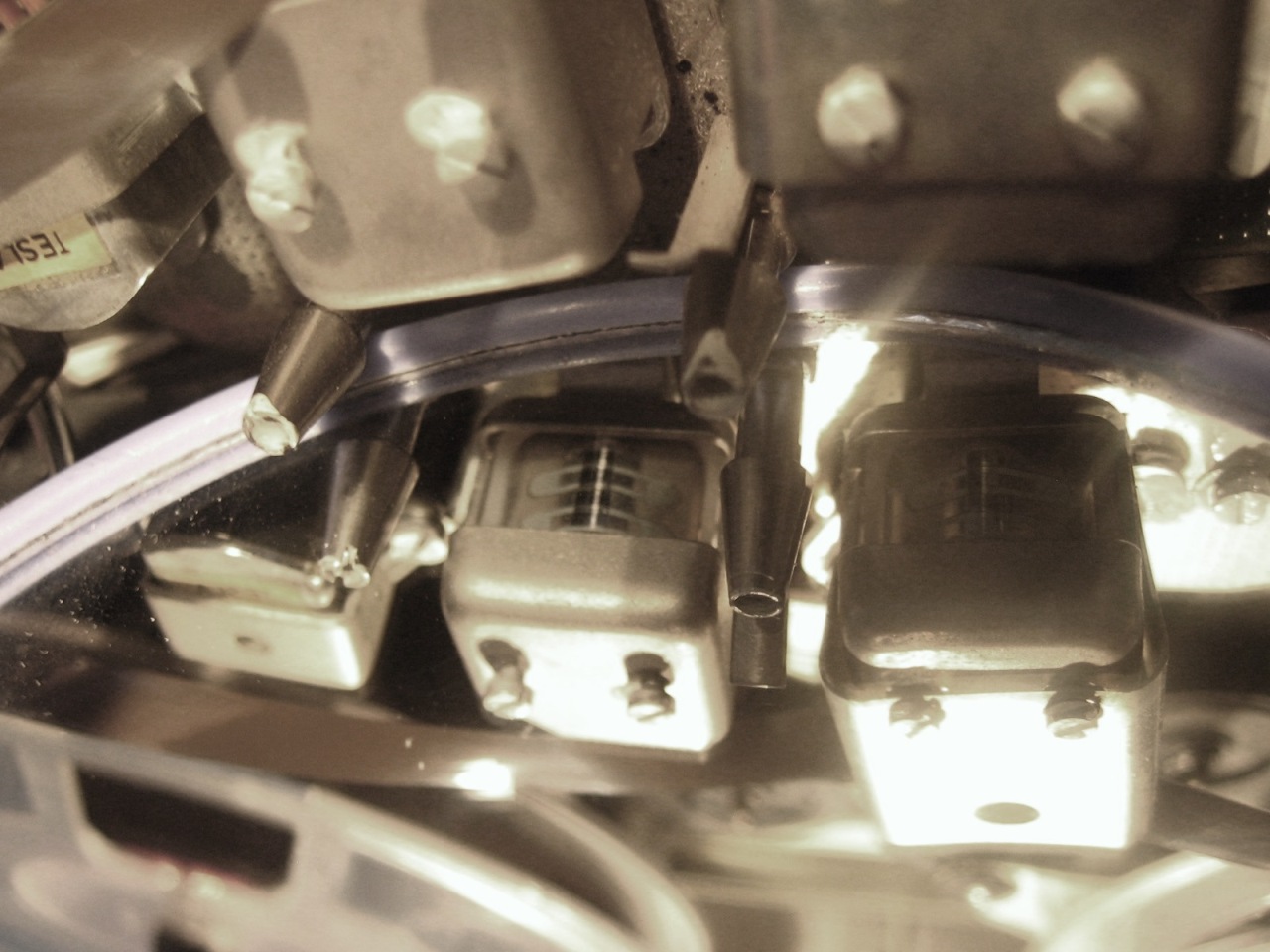

Zkusil jsem přehrát otcův pásek basf DP26 na b116 a výšky tam nebyly vůbec, ani při kerekcích naplno.
Na mgf B100 ten samý pásek hrál výšky nádherně.
Takže reprodukční zesilovač?

Dvě možnosti, špatně nastavená kolmost snímací hlavy, nebo druhá možnost
vybrošená drážka v hlavě a díra v snímací mezeře hlavy.

Zjistil jsem,že záznamová hlava je obroušená nerovnoměrně. Nahoře víc a dole míň,takže to bude asi ono. snímací taky, ale míň. Kdyžtak to můžu vyfotit,pokud se mi to podaří.

Má tedy cenu natrvalo měnit kolmost tý hlavy, když to hrálo výšky líp?
Má to vůbec cenu když ty hlavy jsou K.O.?
