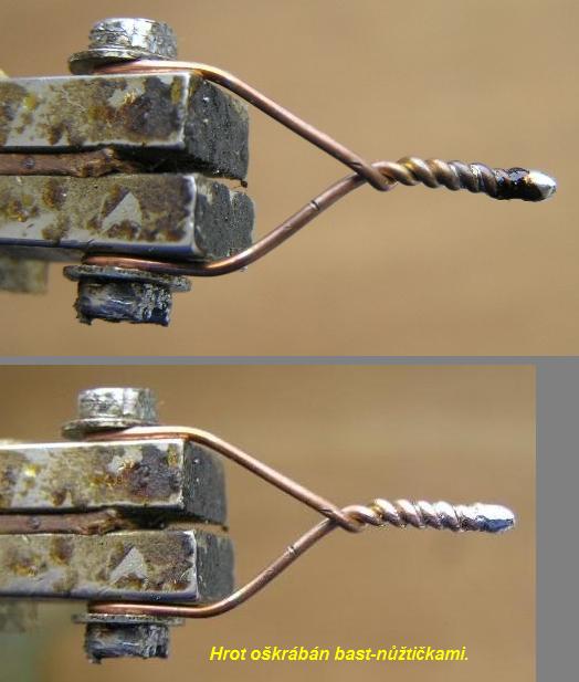

#39 Příspěvek od jodaps »
Osvědčilo se mi jedině tohle - "skrutka" z drátu Cu/0,8mm.
Hrot jen občas oškrábu.
(Jistě nejsem sám, kdo tohle používá - proto se trochu divím, že to sem ještě nikdo nedal).
Vydrží mnohem dále jak králíček Duracel.

#40 Příspěvek od benik3 »
Hmm zajimave, to me jeste nenapadlo. Vyzkouším :)

...občas to nekontaktuje...
Jo, mezi závity časem vznikne izolační vrstva, na konci hrotu se vytvoří struska. To stačí oškrabat, konec spálené/strávené špičky 1-2mm odštípnout, skrut kleštěmi případně ještě "přitáhnout" a špičku hned smočit v cínu - pocínovat (2-5min času).
