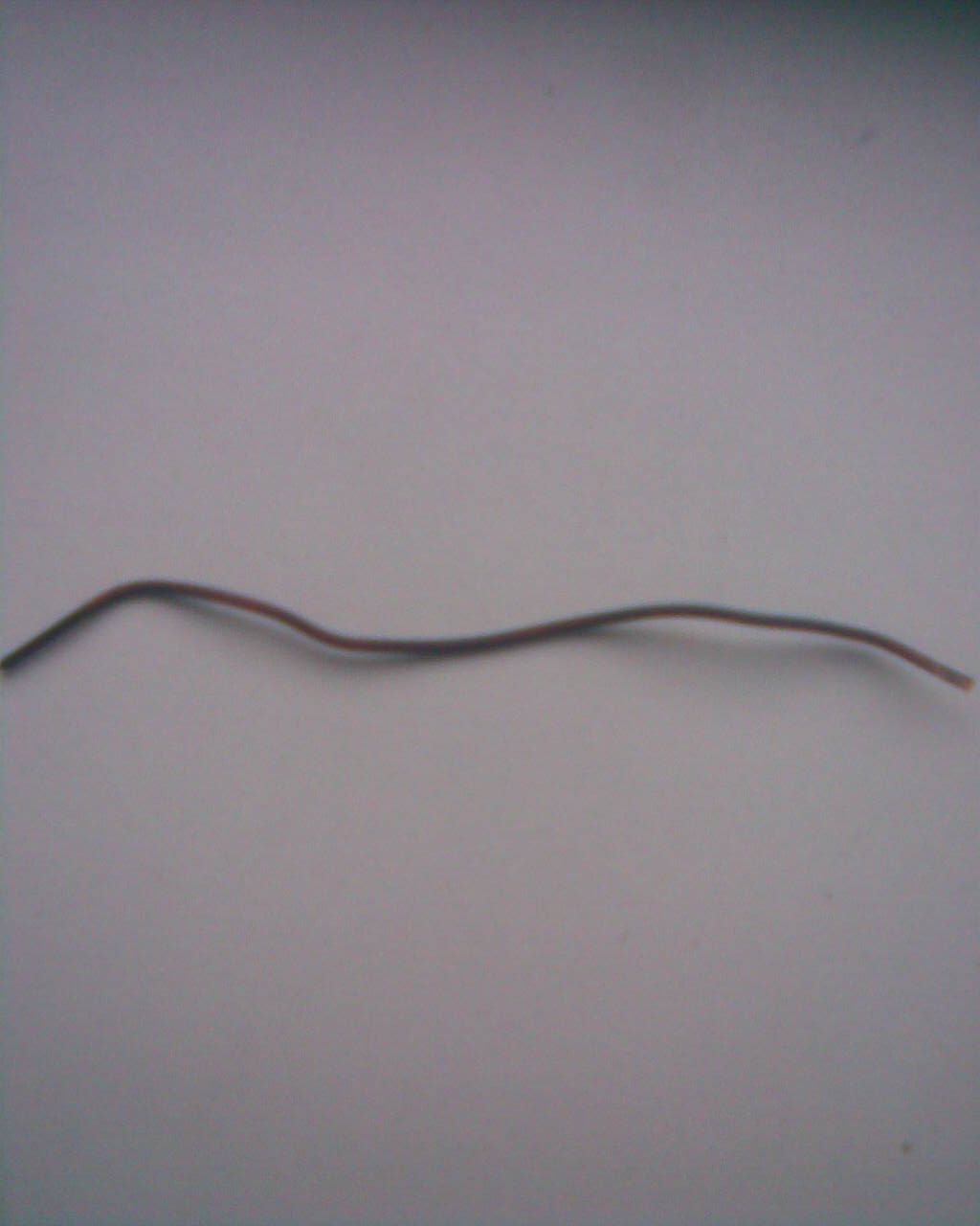

Jaký je optimální drát na tyhle smyčky? já jsem doposud používal asi odporový drát v průměru 1.2 milimetry protože nevím odkud nebo s čeho jsem to měl a už mi došel a nevím co to byl za materiál a rady že si mám koupit už hotové smyčky neberu díky.
drat.jpg- (58.1 KiB) Staženo 151 x
