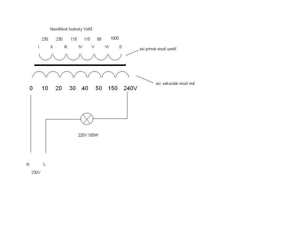

Takž jestli to bude k nečemu tam jsem naměřil na svorkách označených I-II 230V,II-III 230V,III-IV 115V,IV-V 115,V-VI 85V,VI-S napětí +-10% 1600V podle přiloženého schématu

Nevím co si mám ještě přečíst lépe. Jaképak "kdo se zde zmínil že vím které vinutí je primár na 240V"? Na tom vinutí je napsáno 240V pro srandu králíkům?? A je jedno, jestli je to vinutí vně nebo uvnitř. Pustil jste tam síťové napětí a to se neptá, jestli něco víte nebo ne.
Naměřil jste nějaké odpory a to vás mělo trknout, jak naznačila Andrea, a z toho vytušit, že tam bude velký vzestupný převod. To, že jste dal primár přes žárovku moc nepomohlo. Takže, jestli jste na primáru neměl celých 230V, ale jen třeba 115V, tak na tom VN vinutí nebylo 4KV ale "jen" 2 kV, což asi stejně bylo pro přežití toho metru jedno.
xyxa píše:Takž jestli to bude k nečemu tam jsem naměřil na svorkách označených I-II 230V,II-III 230V,III-IV 115V,IV-V 115,V-VI 85V,VI-S napětí +-10% 1600V podle přiloženého schématu
K čemu by to mělo být? Prostě už to víte a hotovo. Nechte trafo běžet nějakou dobu, jestli se nebude přehřívat a jste hotov.

Takže podle vás mtajovsky může vinutí které je navynuto jako poslední být primární vynutí?jestli ano tak to mám teda opravdu co dohánět díky za odpověd.

To je jedno, trafo dokáže energii přenášet mezi vinutími obousměrně. Obvykle se primár dává skutečně jako spodní, ale pokud se to přehodí, nic nebrání trafu v činnosti. Dokonce jsem viděl některá větší bezpečnostní oddělovací trafa vyrobená s primárem nahoře a to k vůli menší kapacitní vazbě. Pokud totiž dáte sekundár dospod a jádro uzemníte, tak v trafu vznikne kapacitní dělič. Pokud dáte sekundár navrch, je mezi vinutími jednoduchá kapacita. U vašeho trafa bych viděl jako důvod spíš snahu o kratší délku toho VN vinutí.

Dle mě je to trafo nějaký bast. Píše tam že vnější vínutí je vinuto páskem 10x0.5mm a je připojeno na svorky 0-240V. To se mi dost nezdá. Těch závitů tam nebude mnoho a tak velké to trafo aby vyšel tak malý poměr závitů na volt není. Navíc na sekundáru by byla šílená napětí a tomu výstupní svorky ani izolace neodpovídají - tam by se natáhl oblouk hned. Na rozptylový transformátor to tedy dle mě nevypadá. Spíše nesedí popisky. Takže bych na to šel od strany I....S na tu připojil napětí a měřil.
Ono v podstatě jde stejně o to co tazatel od toho transformátoru očekává.
