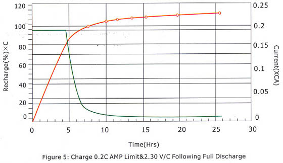

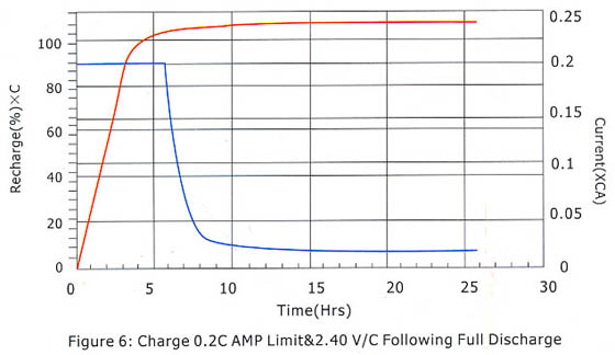

Tady to je
Pro Zhruba 13.8V a 14.4V.
(53.26 KiB) Staženo 70 x
(54.32 KiB) Staženo 72 x

Takže byste to odpojil při pomalejším nabíjení po 8 hodinách a v případě rychlejšího po 4 (bude-li se nabíjet od 0 kapacity).
Jste nějak schopen určit derivaci té červené křivky? Pokles nárůstu procenta dobití určuje konec nabíjení, tak to, mám dojem, dělají některé nabíječky.

Ty grafy a vše okolo jsou na stránkách prodejce Elnika.cz

Ty grafy jsou divné, v obou se nabíjí proudem 0.2C, tak jak se může v tom druhém případě nabíjet 2x rychleji?

U toho prvního je 2.3V na článek a u toho druhého grafu 2.4V.
U toho prvního je doba po kterou nabíjí plným proudem kratší.
O to déle trvá nabití do plného stavu.

To je blbost, oba se nabíjí 0.2C a přitom ten druhej má skoro dvojnásobnou strmost nárůstu kapacity.
Edit: Stačí použít mozek a matematiku ZŠ. Když do akumulátoru láduju 0.2C/h, tak za 3h do něj při 100% účinnosti dostanu 0.6C, na tom druhém grafu je nárůst o 0.8C za ani ne 3h, takže ten aku má účinnost nabíjení asi 140%. Nyní stačí použít znalosti z fyziky ZŠ a dojít k závěru, že je to blbost. A reálný aku bude mít účinnost nabíjení rozhodně pod 100%. :)

Rozdíl je u nich 3Hod.
Do toho druhého se tlačí o něco více Watu.
U prvního se tlačí max proud po kratší dobu.
Takže vzhledem k času to celkem sedí.
Je pravda že ty grafy jsou každý jiný,měli to nacpat do jednoho.
