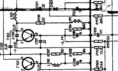

To jsem ani nevěděl že tyhle keramiky dělala hradecká Tesla - ostuda našeho města :)...(číslo kondu teď z hlavy nevím, ale byl to 100n kondík na zem. Dneska jsem to nechal běžet skoro celej den a drží. Docela mě ten receiver překvapil po stránce zvuku, ale i citlivosti. Má to vcelku příjemný zvuk a rozumně udělané korekce (narozdíl od 820A) a výkon postačí. Momentálně asi nejlepší "transistorák" v mojí sbírce (která je jinak ale dosti chabá). Jinak na kvalitě sestavneí jde vidět, že Bratislava se HiFi věnovala trochu víc než normálním rádiím. Když to srovnám třeba s gramorádiem Sextant z přibližně stejné doby... dost mě překvapilo že to vůbec hrálo a snad polovina cest na DPS byla nahrazená drátem. O mizerné kvalitě samotného tuneru ani nemá cenu hovořit, ikdyž ty dnešní chrastítka z tržnice to překoná no :). 813A zcela jistě překoná všechny ty "HiFi" v Datartu (ikdyž ten Denon co jsem tam viděl špatnej asi nebude :) ).

C130
Iný 100nF v obvodoch ani nie je.

Jo to bude asi on - nechtělo se mě na iPadu hledat schéma...
