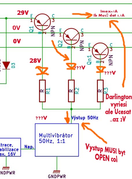

Dám čo-prečo, samozrejme aj inak sa niečo dá vyriešiť.
Diódy v sérii s P-mosfetmi chránia prechod GS, keď sú tranzistory zatvorené na G majú všetky cca30V a na S môže byť od 0 po 30V. Tam kde bude viac ako 20 prechod bude mŕtvy.
Trimre pri 555 nastavujú zmenu striedy (duty). Ten pri zanerke nastavuje pracovný bod pri 28V na 1:1, druhým sa nastaví strmosť zmeny. Kondenzátor pripojený na Vcc a nastavovací trimer uberá nábehový prúd.
Frekvenciu primárne nastavuje odpor medzi pinom 3 a 2,6 IO555.
Tranzistor Q? budič P-mosfetov tam MUSÍ byť lebo 555.ka dá na výstupe len 16V max a tranzistory na zavretie potrebujú cca Ubat, čo počas jazdy môže byť takmer 30V. Platí to o PNP ako aj P-mosfet tranzistoroch.
Pri Mosfetoch ešte pri otvorenom tranzistore nesmie na G byť napätie nižšie o 20V oproti S. To zaisťuje zenerka pripojená ku hradlám (G) cca 15V na vstupné napätie a sériový odpor v draine budiča kde sa prebytok odreže.
Kritickým časom pre spínače sú prechodové stavy keď sa prvé svetlo má zapnúť. 555 je na začiatku mŕtva aj keď sa objaví na niektorom vstupnom konektore napätie. Postupne rastie Vcc a pri 4..5V je IO schopné fungovať. Aké parametre budú mať výstupné impulzy je trochu zložitejšie zistiť. Mení sa napätie na pine 5, prvý cyklus je dlhší (časovací kondenzátor je vybitý) aj keď sa ho počas nábehu VCC snažím skrátiť.
Počas toho počiatočného cirkusu sa dá niečo poštelovať, aby to šlo s kratšími impulzami, keby som počkal (pozastavil 555) do ustálenia Vcc prvý takt bude o cca20% dlhší(aj sa to dá spočítať) a to by som nerád.

K filtrácii:
Asi použijem LC obvod na výstupoch (pred žiarovky) aj s diódou (buck converter) na tlmenie strmosti prúdov aby to menej žiarilo mimo viditeľného spektra. V tom vozíku bude aj 30-40m kabeláže, takže žiarič ako prasa.
S tým bude asi najväčšia stranda.

Aktualizoval som ADAP_MULTI schému ...o.i výstupy sú aj s DLC filtrom.
P-mosfety 6x budú 23A, diódy 6x schottky 20A a 6x 5A.
Frekvenciu rozhodnú pokusy ...buď 50/100 Hz a možno vyššie...rozhodne účinnosť.
