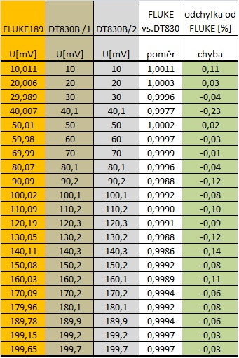

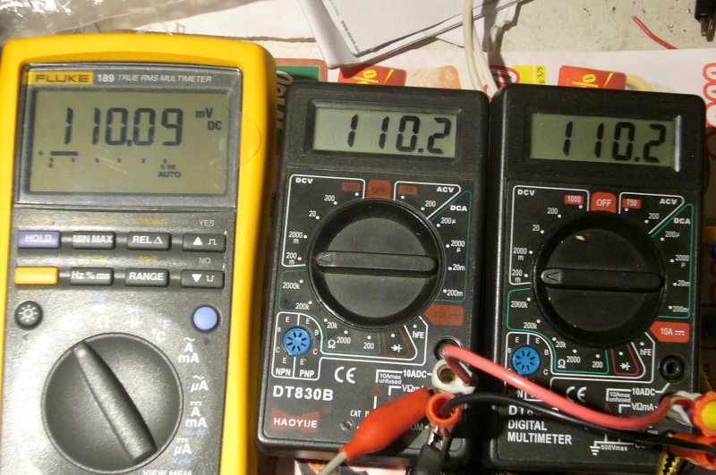

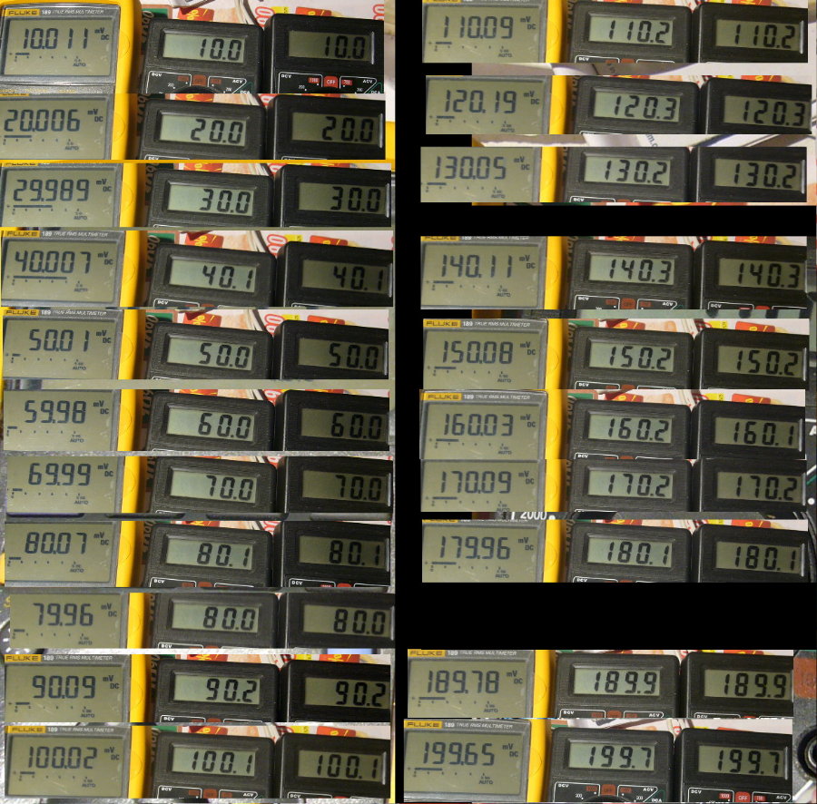

Zkusil jsem ověřit přesnost dvou kusů nejlacinějších DVM za stovku typu DT830B, které obsahují běžný převodník ICL7106. Nemůžu si pomoct ale v pokojových podmínkách (laboratorní ručkové měřáky tř.př.0,2 taky mají specifikovanou přesnost pouze v laboratorních podmínkách) nemá převodník problém dosáhnout třídy přesnosti 0,2.
Jako srovnávací jsem použil měřák, který má o řád vyšší přesnost než DT830.
Třída přesnosti 0,2 znamená(pokud platí stejná metodika jako pro ručkové přístroje), že odchylka může být až 4dílky(ze 1999 dílků). Což nenastalo při žádném ze srovnávacích napětí.
Musím dodat, že oba DT830 jsem před pokusem seřídil trimrem na shodu s referenčním voltmetrem při cca 199mV. Bez tohoto seřízení(a taky na jiných rozsazích) by určitě takovou přesnost neměly. Převodník na to ale má a při pečlivém výběru odporů bude voltmetr podobně přesný i na 20V nebo 200V.

PavelFF pěkná práce. S kvalitnějšími typy ICL7106 se dá dosáhnout výsledků ještě lepších. Ony tyhle čipy zalité glob top nejsou zrovna nejlepší.
Jinak pokud někdo říká, že digitálnímu multimetru vadí rušení, tak asi myslel nějaký rákos z GM, moderní fluke a podobné mají frekvenční filtr.
Snížení vstupní impedance digitálního multimetru je zajištění pomocí funkce LO-Z díky které se ztratí například z kabelu ve stěně kapacitně naindukované napětí
Náhradou za ručičku analogového voltmetru je u digitálního bargraf, který je dostatečně rychlý.
jinak k té přesnosti, jako hlavní přístroj používám U3401A, po roce provozování ukazuje stále přesně, dokonce i zaokrouhluje správně. (50 000 counts)
jako sekundární používám U1231A ten má odchylku na posledním místě -1. (6000 counts)
hold delta sigma převodníky, ty integrační v ICL7106 mi přijdou docela nelineární. Ale i tak poměr cena výkon toho ICL s displayem je nesrovnatelný s velkou analogovou krabicí.

To není ani tak o kvalitě čipu 7106, ale o kvalitě integračního kondenzátoru. Mnoho velmi přesných voltmetrů od firem zvučných jmen používá integrační převodník, jejich linearita stojí a padá především s kvalitou dielektrika integračního kondenzátoru. Běžně používané polyesterové se pro přesné převodníky holt nehodí. Polovodiče většinou vyhovují s rezervou.
