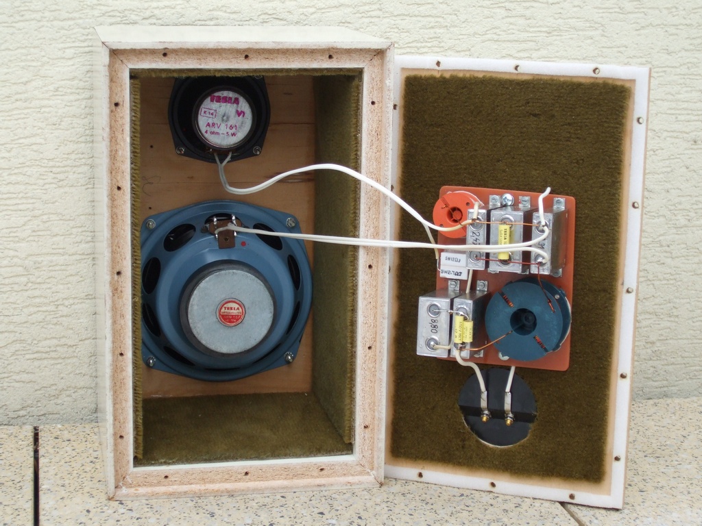

Jen u té výhybky od Godze je pro ARN567 potřeba zmenšit basovou cívku na 1mH oproti schematu. Třeba takto:
Supraphon RK09 po úpravě
(279 KiB) Staženo 220 x

Ešte som nezdôraznil, že "stredobasy" nie sú originálne, pri bližšom pohľade na moje foto by to malo byť poznať.
Začínam sa v tom strácať. ARV161 je možné "spáriť" i s 8Ω basákom a tiež aj s 4Ω? Vyrovnáva to tá výhybka?
Nešli by použiť ARN5606 odtiaľto?
Ináč, ok1hga, pekná práca s tými bedničkami. Len, keby si chcel to plátno zachovať, nemohli by byť tie kaloty z vnútra?
Akosi si myslím, že klasické membránové repráky by mali hrať zvukovo lepšie, než kaloty. Ale môžem sa mýliť.

Duvsan píše:Ešte som nezdôraznil, že "stredobasy" nie sú originálne, pri bližšom pohľade na moje foto by to malo byť poznať.
jistě, že to je poznat !
tohle bude nějaký reproduktor ze starého rádia (cca konec čtyřicátých let)
ale to označení na něm není moc čitelné . . .

Tak nevím jestli si ty fotky doplnil zpětně a nebo se mi předtím prostě nezobrazily, ale já je prostě neviděl. Ten reproduktor co tam je znám ale bohužel tam nepatří. Nedivím se proto že to hraje blbě. (Ve druhé bedně máš co?) Je třeba tam dát ARN567 nebo ARN5604 (nejlépe nějaký ze starších sérii - hrají lépe). Na tyto dvě kombinace je odladěná výhybka. Pro jiné kombinace není - to by sis musel pořešit sám, o čemž pochybuju.
Umístění reproduktorů zezadu je samozřejmě špatně (mnoho difrakcí a ovlivnění směrových charakteristik), ale v době kdy ty bedny byly vyrobené se to neřešilo. Pokud tedy někdo chce zachovat originální vzhled tak se s tím musí smířit. Pokud se někdo chce posnažit a udělat tomu novou pěknou čelní stěnu a dát repráky zepředu tak může.
Kalotové výškové reproduktory mají výhodu hlavně v širší směrové charakteristice oproti kónickým. Hodnotit se však musí vždycky všechny vlastnosti a jak se reproduktory k sobě hodí aby mohly pracovat dobře v jedné soustavě. Nelze tedy reproduktory jen tak zaměňovat jen proto že si člověk myslí že v jednom parametru je lepší ale zapomene na to že v ostatních může být nevyhovující.

V druhej bedni už neviem, čo je, ale myslím si, že taký istý. Sám si výhybku neodladím a investovať do testovacieho zariadenia nemienim. No nič, budem priebežne sledovať inzeráty...
A keď ma to persane baviť, tak ten výškač vyberiem a napasujem do Geniusky... :opravar:

Thales, predok tej bedni (z vnútra) si zatlmiť zabudol.
BTW, aký to má frekvenčný priebeh? Kde začína "spodok"?
