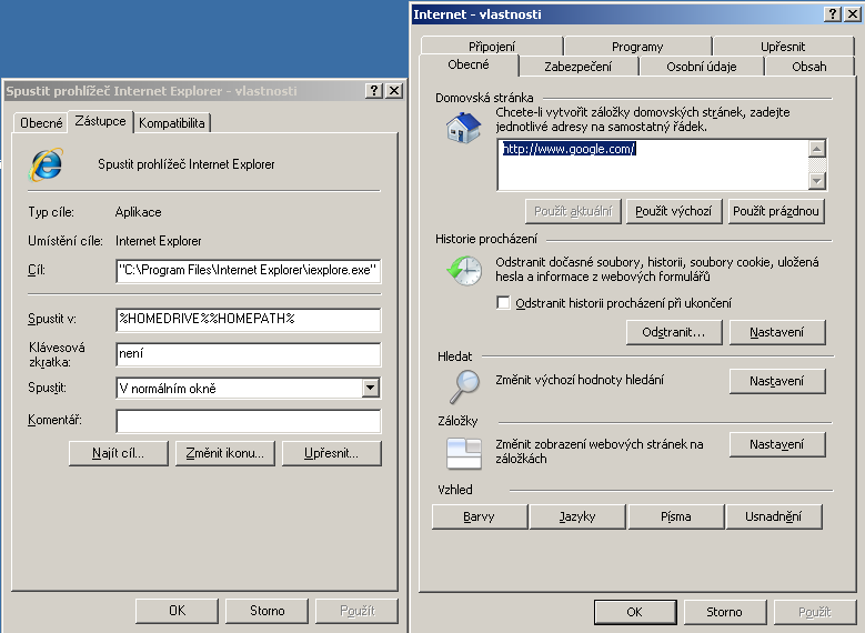

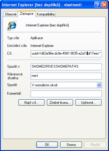

Příspěvky: 14453
#38 Příspěvek od masar »
Toho zástupce na IE smaž a vytvoř nového. V případě IE jsou zástupci dva - jeden je na ploše a druhý je na liště (panelu) a každý má jiné vlastnosti - viz obrázek. Zástupce na ploše musí být systémový, t.j. s obsahem nastavení domovské stránky atd.. Zkontroluj to.
A nejprve musíš rozchodit jeden prohlížeč a pak teprve druhý. Ty místo toho skáčeš z jednoho problému do druhého. :wink:
p.s. Také můžeš vrátit PC do stavu před nákazou použitím tzv. Bodu obnovení - Start/Programy/Příslušenství/Systémové nástroje/Obnovení systému - Obnovit předchozí stav počítače.
Pak vybereš datum, kdy byl PC ještě v pořádku. :wink:
(26.35 KiB) Staženo 81 x
