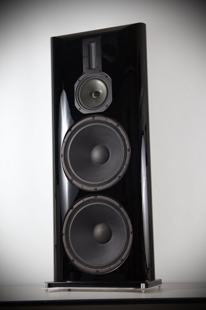

Nebo třeba taková amatérská konstrukce (mimochodem lepší jak ty Jamo):
Mimochodem všechny ty bedny jsem slyšel.
