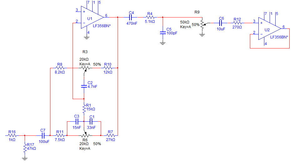

Výhodne som kúpil bedničky Genius SP-HF1800. Nepáči sa mi, ako hrajú. Bedňu bez zosilňovača som skúsil na inom externom zosíku a je to lepšie. Rozhodol som sa prekopať korekcie. Tak som podľa dosky obkreslil súčasný stav, pripájam. Nechápem tej logike. Skúste si to odsimulovať. A načo je za regulátorom hlasitosti pred koncovým stupňom ešte operák?
OZ sú v schéme iné, osadené sú UTC4558.
Ďalej chcem vymeniť streďáky.

Duvsan píše: A načo je za regulátorom hlasitosti pred koncovým stupňom ešte operák?
impedanční přispůsobení (oddělení od korekcí) . . .
. . . můžeš tam připojit téměř jakýkoliv konec.

Mám tam nejaký TDA s vst. odporom okolo 15k, asi dám emitorový sledovač. Operák chcem presmerovať dopredu, tam sa mi zdá potrebnejší.
Prečo sú korekcie tak zhnusené?
Basák znie celkom sympaticky - až na spodné basy.

Tak ten operák je tam kvôli sluchátkam.
#6 Příspěvek od ok1hga »
Duvsan píše:Tak ten operák je tam kvôli sluchátkam.
vždyť jsem ti napsal, že je to "impedanční přispůsobení" . . .
tedy přesněji převod z vysoké impedance na nízkou,
třeba pro sluchátka . . .

#7 Příspěvek od Duvsan »
A výrobca zrejme predpokladal, že svojimi vlastnosťami "zaujímavou" mierou neuškodí. Inak by bolo vhodnejšie ho dať nie do cesty, ale ako "prívesok" pre sluchátka a ku koncáku viesť rovno od potenciometra. Kašlem na to, len upravím korekcie a do vstupu doplním emitorový sledovač.
