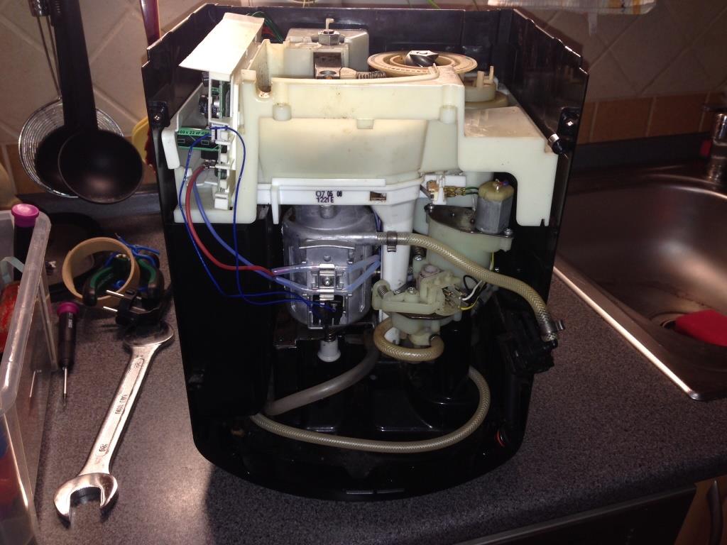

#31 Příspěvek od 40Pavel71 »
foto
(101.76 KiB) Staženo 452 x
ohryzek36
Příspěvky: 2393
Bydliště: Zlínsko
#32 Příspěvek od ohryzek36 »
Musíš nejdřív sundat i ten zadní kryt (drží ho zezadu dva TX15 šrouby) - ten se sundává prakticky vždy a ještě před sundáním předního krytu (tak blbě jsem to presso snad ještě rozebrané neviděl).
Jestli jsou zadní šrouby zarezlé kvůli propouštějícímu těsnění na nádrži, tak to máš sice horší, ale také to jde - přinejhorším se musí odvrtat...
