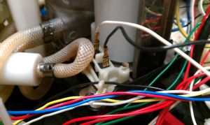

chyba 12 - elektronika nezaznamenala 2x po sobě sepnutí mikrospínače horního dorazu tlakového válce, bývá buď nahoře (u starších verzí), nebo dole, "horní" typ zůstává v klidové poloze seplý, "dolní" se spíná jenom při pohybu vyhazovače kávových "puků" nahoru - ten mechanismus je udělaný docela svérázně (na hovno), nedá se pořádně opravit (neměl by ani pořádně fungovat), já to většinou upravuju na rozumnější variantu (pružina, co otáčí s pákou není o nic zapřená, musí se udělat pro ni nějaké úchyty), výrobce to začal v poslední době dělat takél, ale až u nejnovějších typů (řady EA8xxx), tak tady to asi bude postaru.

S tou chybou 12 je to trochu horší - jsou 2 typy tlakových válců, u novějšího se zjišťuje vyjetí do horního dorazu spodním mikrospínačem (foto třeba zde), starší měl mikrospínač dorazu nahoře na válci (u novějšího je tam 1 nebo 2 mikrospínače, u staršího byly 3)
Takže, jestli tym máš ten novější válec (což tipuju), tak je mikrospínač pořád rozeplý, spíná se jenom při vyjetí válce nahoru (jenom na moment) - spíná ho ta páka, co vysunuje tu páku, co vysunuje kávový puk, prostě na přiložené fotce je ta páka číslo 1, ta část co spíná mikrospínač je 3 a vyhazovač je 2

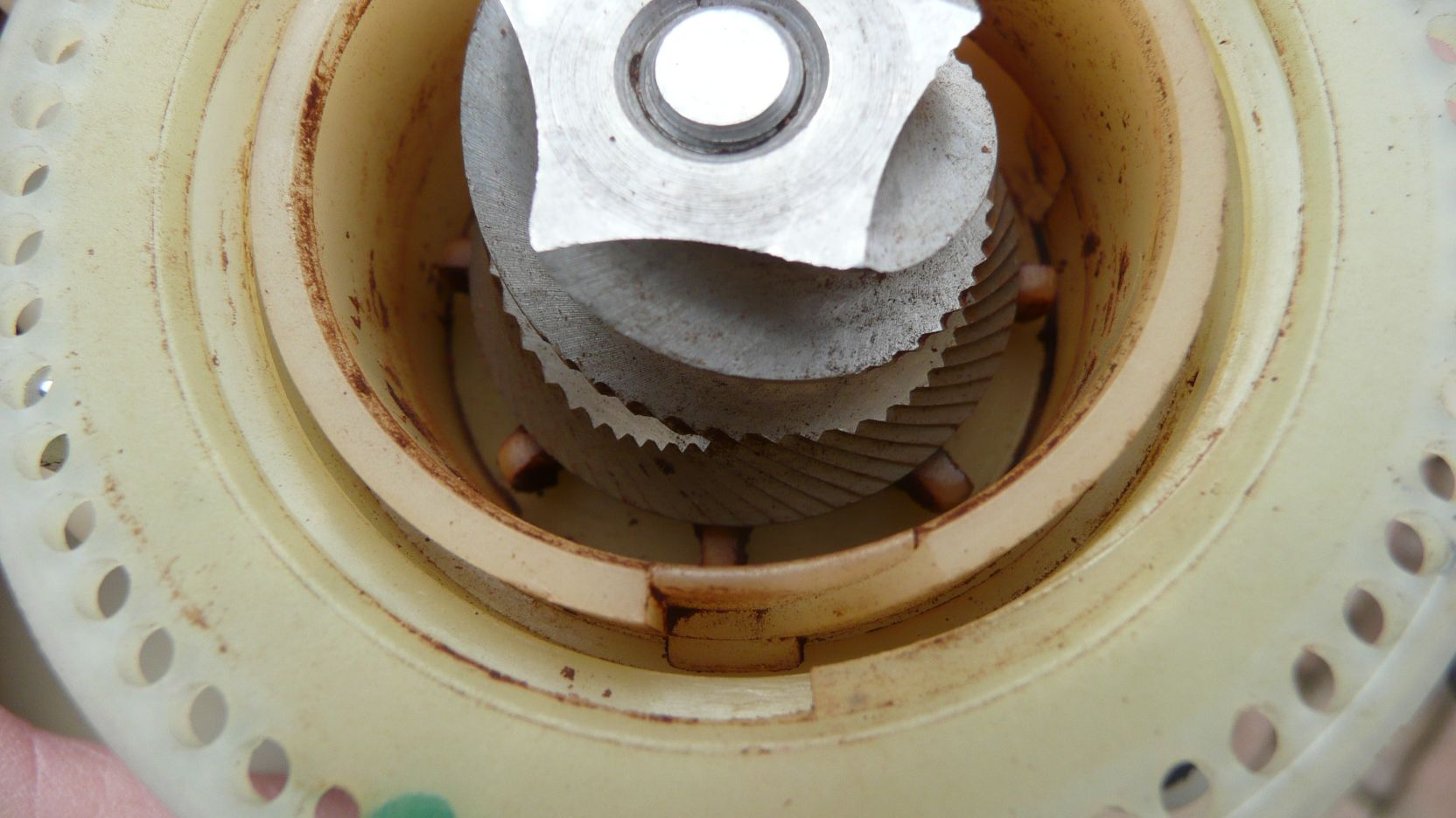

Tohle může způsobovat i opotřebený mlýnek - po vytáhnutí mlecího kamene jdou vidět v mlýnku lopatky vyhazovače kávy - ty by měly vyplňovat celý spodek mlecí komory, někdy bývají ojeté, je to prakticky 1 plastový díl pod středovým kamenem, dá se v případě nutnosti vyměnit.

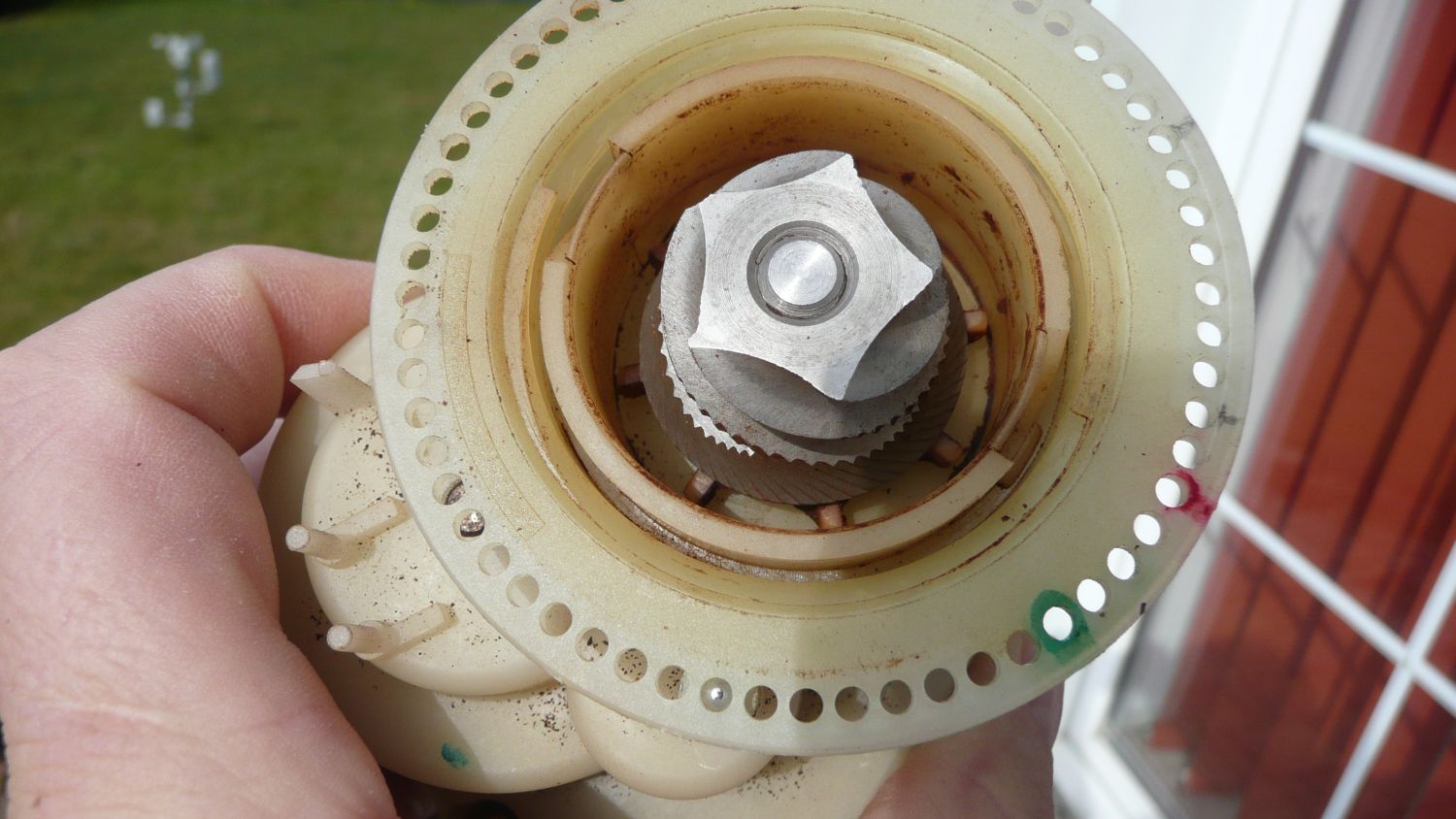

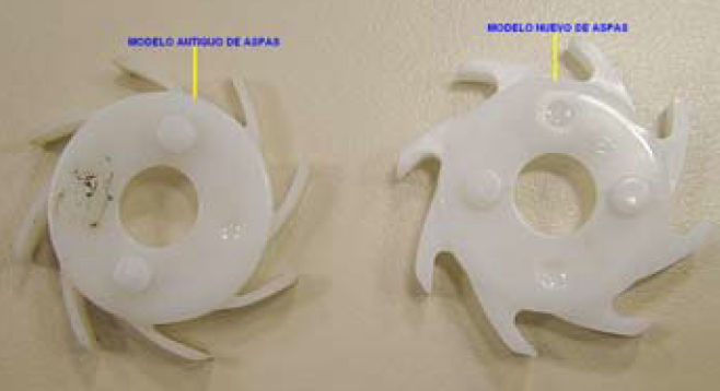

Když ani nepomohlo přenastavení elektroniky, tak je problém v mlýnku - sjeté lopatky vyhazovače kávy, popřípadě zalepené mlecí kameny - jde to poznat po vytáhnutí statorového mlecího kamene - ten jde vyndat po nastavení úplného maxima hrubosti mletí - mělo by to vypadat tak, jako na přiložené fotce - nahoře je dobrý mlýnek (lopatky má celé - akorát v Krupsu nemá vyhazovač lopatky zohlé, ale rovné), dole je mlýnek špatný (po lopatkách ani památka).
Jestli je sjetý vyhazovač mlýnku, tak se to dá vyřešit různě - od výměny celého mlýnku (cena cca 2000Kč), po opravu (výměnu) samotného vyhazovače - ten sice Krups nedodává, ale tyto mlýnky (Eldom EL60) používá víc výrobců (starší AEG, teď Fagor, dělá to pro ně WIK), a Fagor dodává náhradní vyhazovač - obj.č. M18899240 - problém ja akorát v dodací době (bývá 1-2 měsíce) a také trochu v té výměně - musí se odtáhnout rotorový mlecí kamen (má vevnitř závit), je na to i spaciální přípravek (mám ho), ale dá se chytit i do sikovek (může se ale poškodit - je docela křehký) a odtahuje se po směru hodinových ručiček - je dobré ale zároveň chytit spodní matici do svěráku, jinak se protočí.

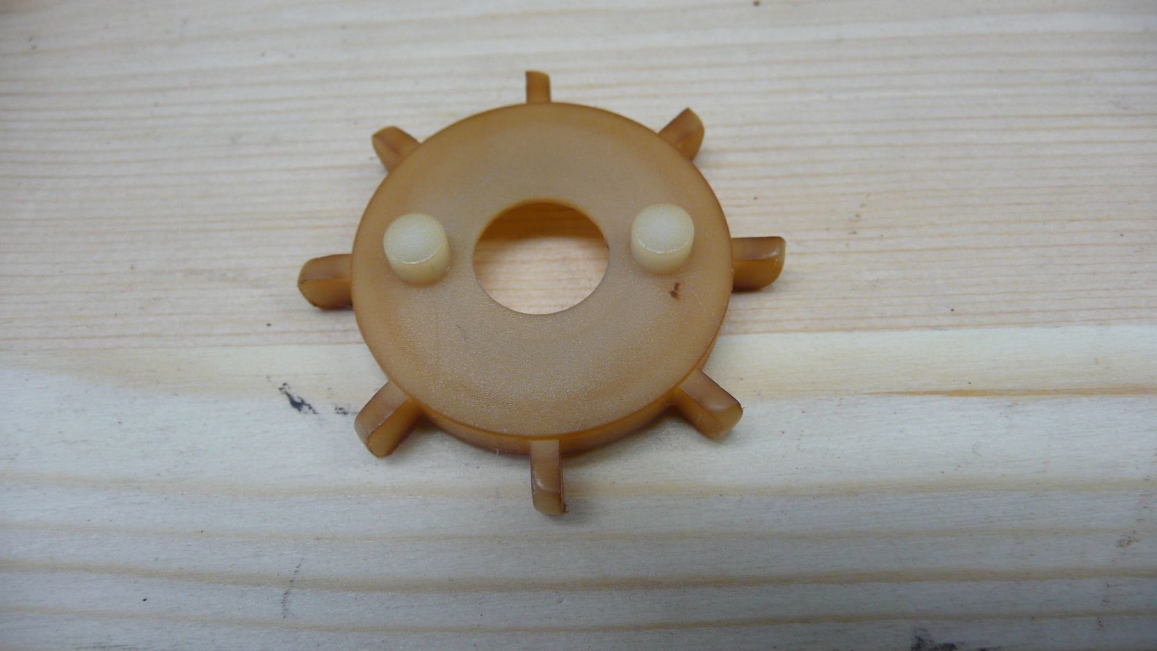

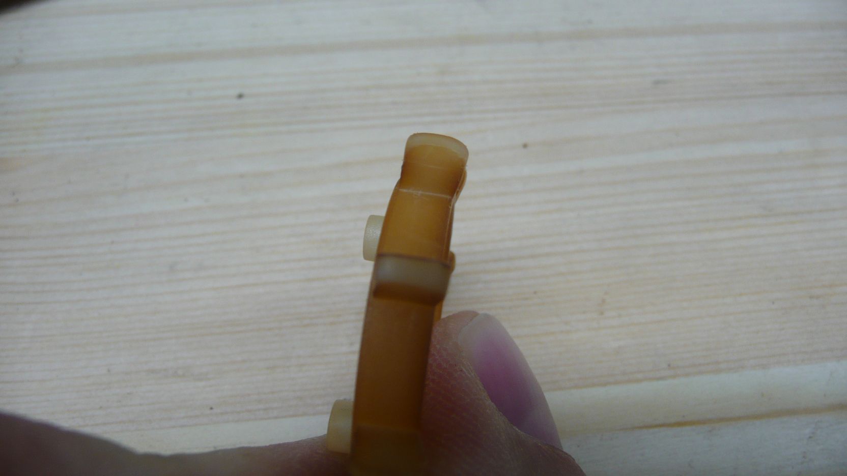

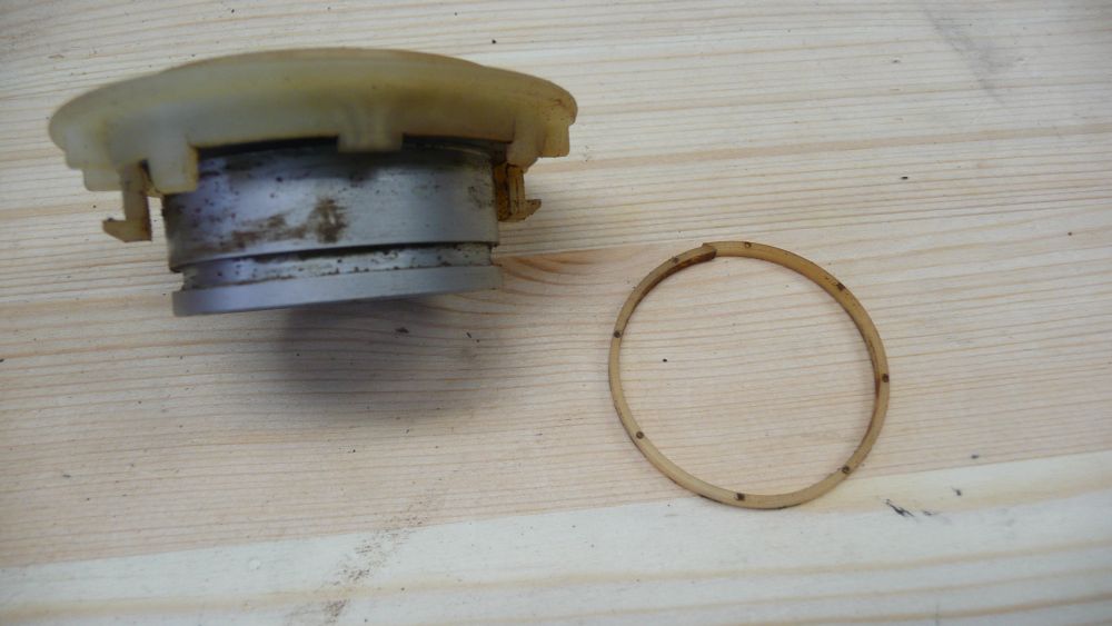

PS: ještě jsem to rozebral celé viz foto vyhazovače.
P1080041.JPG- (87.07 KiB) Staženo 605 x
P1080044.jpg- (179.79 KiB) Staženo 581 x
P1080042.jpg- (177.51 KiB) Staženo 599 x
P1080048.JPG- (110.46 KiB) Staženo 537 x
P1080047.JPG- (149.6 KiB) Staženo 573 x
Existuje na to spaciální přípravek, ale prakticky je to jen jen hliníková trubka s 22mm čtyřhranem na klíč. Mlecí kámen se do hliníku zakousne a občas bývá problém ho potom z něho vytáhnout. Jestli by bylo potřeba, tak můžu sem hodit okótovaný výkres - akorát by se to muselo dělat na soustruhu s potřebným vybavením (je tam kolmý zápich tak 40mm).
Po odtáhnutí mlecího kamenu se dá vyhazovák vytáhnout. Jak už jsem psal, tak se dá objednat zde, ten potom vykrývá celou mlecí komoru (lopatky by měly mít rozteč 40mm) a má několik vylepšení - nejdřív se změnil sklon lopatek, pak se i zesílily - přihodil jsem foto s novější verzí - levý je s zohlýma lotkama, pravý je už snad finální verze - pochybuju, že se dá zničit.
Akorát je trochu problém s dodáním ND - nejrozumnější by bylo ho objednat a až když přijde, tak začít rozebírat mlýnek - ono to dodání může trvat i měsíc, dva...
P.S: vidím, že mlýnek je už rozebraný - takže vyhazovač by měl mít (jak jsem psal) 40 mm - jestli nemá (což nemá - jde to vidět), tak vyměnit.
