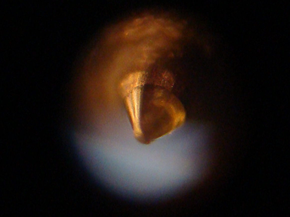

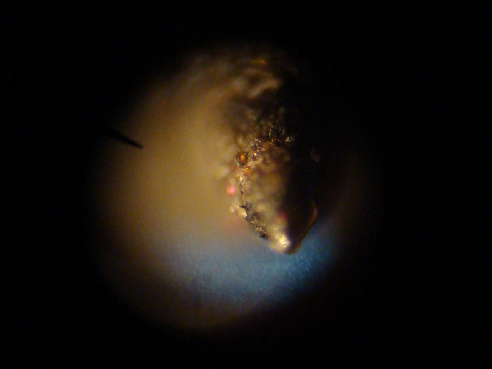

Tak jsem dnes udělal ty slíbené fotografie. Byl jsem překvapen, protože vše nakonec vypadá trochu jinak, než na makro fotografii. VM2103 je doslova zaprasena, ačkoli to ve zvuku nebylo tolik poznat. 2M red je kupodivu lepší, než se prve zdála. Všechny fotografie (13 celkem - prvních 8 je 2m red) jsem nahrál na rajče - 2 z nich nahrávám přímo do tématu. Zítra půjdou obě na ultrazvuk, tak jsem zvědav jak budou vypadat poté :D

Příspěvky: 21238
#34 Příspěvek od Hill »
Kterým směrem snímá drážku?

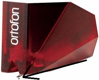

#35 Příspěvek od Dolejsi14 »
Nevím jak přesně porozumět otázce, ale ty fotografie, na kterých není zřejmé z jakého směru je to foceno, jsou foceny z tohoto pohledu - viz. přiložené foto níže.

#37 Příspěvek od Hill »
Tak to je ten hrot pěkně sjetý, opírá se o boky drážky těmi velkými ploškami. Pak skutečně ke konci desky zkreslení neúměrně roste.

#38 Příspěvek od Dolejsi14 »
Má cenu to nechat čistit, nebo rovnou objednat nový hrot? Tu Vm2103 ale vyčístím, ať vidím jak to může pomoci.
Příspěvky: 21238
#39 Příspěvek od Hill »
Takový stav hrotu si jednoznačně říká o výměnu, jinak ti bude zažehlovat výšky v drážce, přinejmenším daleko rychleji opotřebovává desky.
