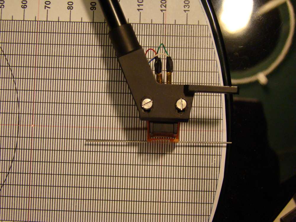

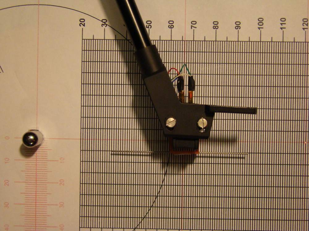

Nejde o nic jiného, než o to, že vzdálenost osy otáčení raménka od hrotu a úhel zalomení přenosky se optimalizují tak, aby během přehrávání LP desky byla osa přenosky dvakrát rovnoběžná s tečnou k drážce v místě styku hrotu s deskou.
A to tak, že maximální chyba vodorovného snímacího úhlu se rozloží na obě strany od nuly, protože jen tak ji lze minimalizovat pod ±2°, což nemá vložit zkreslení vyšší, než 0,1%.
U tohoto raménka by měla být nulová odchylka od tečny nastavená na poloměru desky přibližně 66 mm a 125 mm.
Potíž je v tom, že za poloměrem 66 mm směrem ke konci desky začíná chyba vodorovného snímacího úhlu růst strměji, ale do těch 2° je stále ještě jedno, zda hrot je kuželový nebo eliptický.
Jestli ale nebyla přenoska navíc správně nastavená (ať už pootočená ve skořepině nebo posunutá) a chyby se sečtou, zkreslení vzroste u přenosek s eliptickým hrotem rychleji, kuželový hrot na tu chybu tak citlivý není.
Nicméně v důsledku přesahu kružnice, kterou opisuje hrot, za střed desky, se "ke konci" strany desky rychleji mění i směr a délka vektoru třecí síly v drážce a je třeba přizpůsobit antiskating (není konstantní od začátku do konce strany desky, což výrobce řešil změnou antiskatingové síly v závislosti na poloze raménka, nicméně na tuto kompenzaci lze spoléhat jen s přesně seřízenou přenoskou ve skořepině).
Proto vyzkoušej více desek různých výrobců a různého stupně opotřebení a zkontroluj nastavení antiskatingu na třech poloměrech desky a nastav pak jakousi "průměrnou hodnotu" z těch, co vyšly jako nejlépe vyhovující.

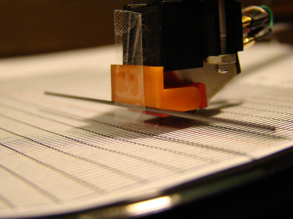

Tak jsem znova nastavoval přenosku. Prosím, řekněte mi jestli to mám, podle fotek soudě, dobře. Protože to nějak oslnivě nezní.

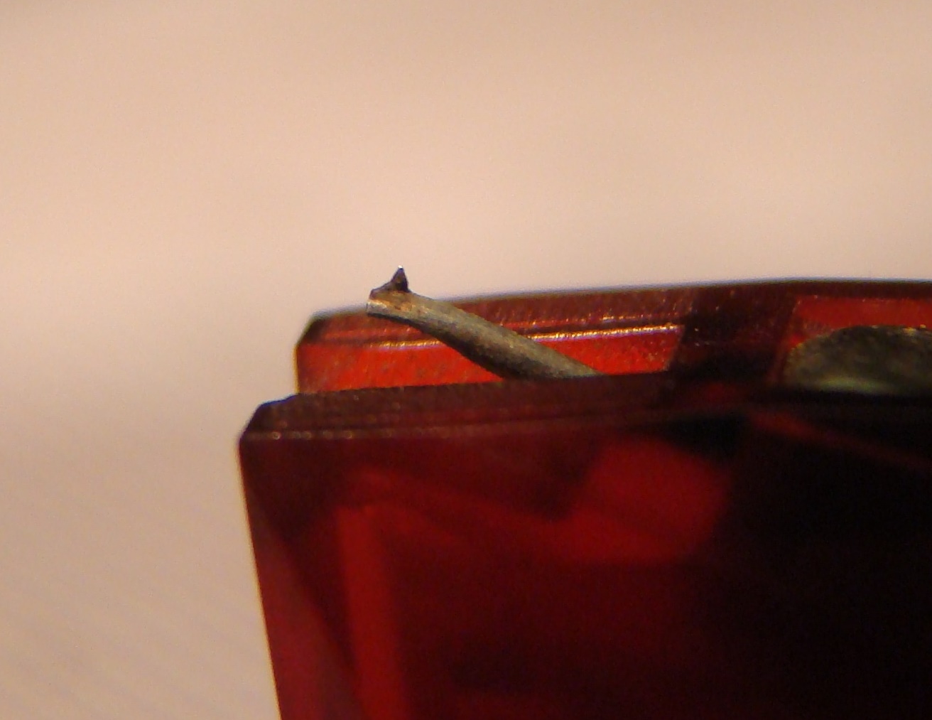

Je pravděpodobné, že jsem našel kámen úrazu u 2m redky. viz foto - stav hrotu

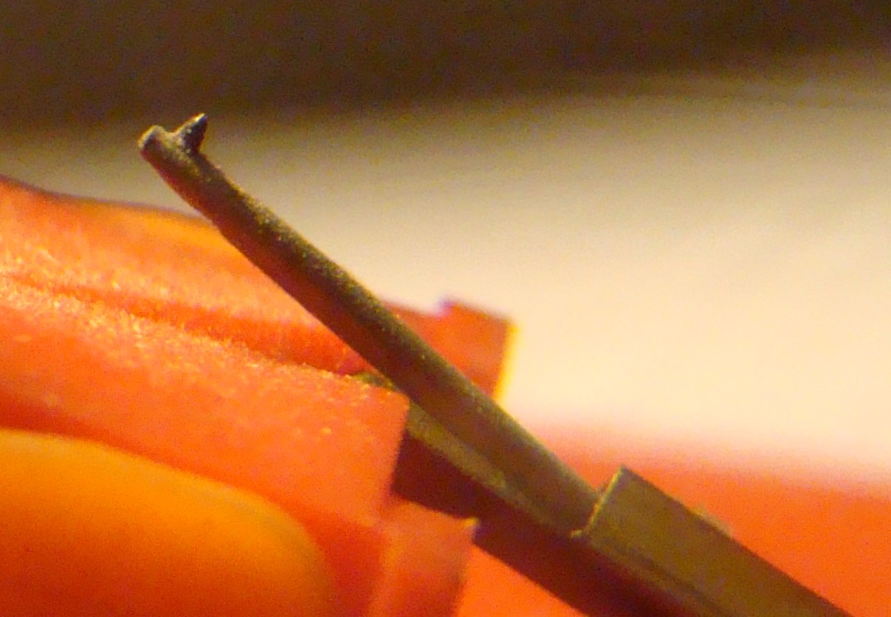

Pro úplnost ještě foto VM2103

Především hrot už při tomto pohledu nebudí důvěru, vypadá jako kdyby na konci ocelového dříku diamant chyběl, nebo je tak obalený nánosem, že nedosedne na dno drážky.
Na tuhle přenosku bych se vykašlal a zkusil jinou. Klidně i nějakou JT311 nebo OMB5, i ty jsou pro tento gramofon pořád ještě výborné.
