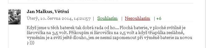

V týdnu sem psal,že se to probírá i na Novinkách. No a v diskusi sem zaznamenal jeden pěknej názor tak si dovolím ho tu uvést.
(21.85 KiB) Staženo 86 x
