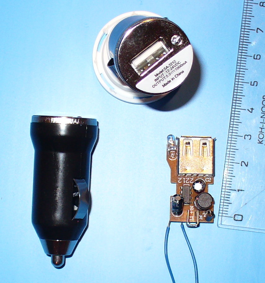

Nabíjecí adaptér 12V/5V 1000mA, skutečnost asi tak 500mA
Dnes mě přišel nabíjecí adaptér DC/DC 12V/5V 1000mA.
Jeden kousek jsem ze zajímavosti rozebral. Vevnitř mini plošňák 18x28mm, mini cívka, jedna dioda 1N5817, na vstupu žádný ochranný prvek, jen C=10u/50V. Připojil jsem vstup na 12V, výstup na R=10R. Po 5 minutách cívka topí jak šlak, chip na desce taky. Pracovní frekvence 130kHz.
Poučení: pokud chcete trvalý provoz 1000mA, tento typ nekupujte.
Edit1: Jediná pozitivní věc je cena. $0.6
Mini USB Auto Car Charger Cigarette Lighter Universal 5V 1A Adapter For iphone
(150.32 KiB) Staženo 74 x

U těchto věcí bych se spíš bál potenciálního zničení toho zařízení, které na to připojíš....

pri tychto veciach sa velmi neda co pokazit. katalogove zakladne zapojenie, mozno tak max. zle zapajkovane - preto ja si vsetku elektroniku z ciny preventivne kontrolujem.
A samozrejme stitok s hodnotami, ktore su ako vykon pri reproduktoroch :)
