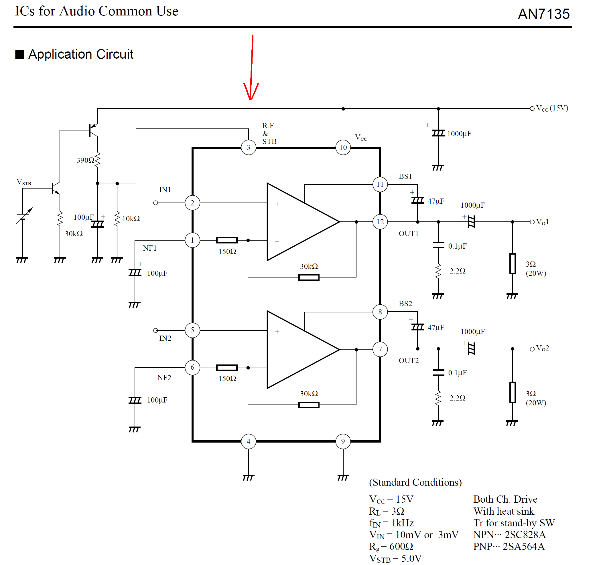

http://pdf.datasheetcatalog.com/datashe ... AN7135.pdf
Co když musí být vývod 3 zapojený opravdu podle datasheetu? Je to nějaký ripple filter.

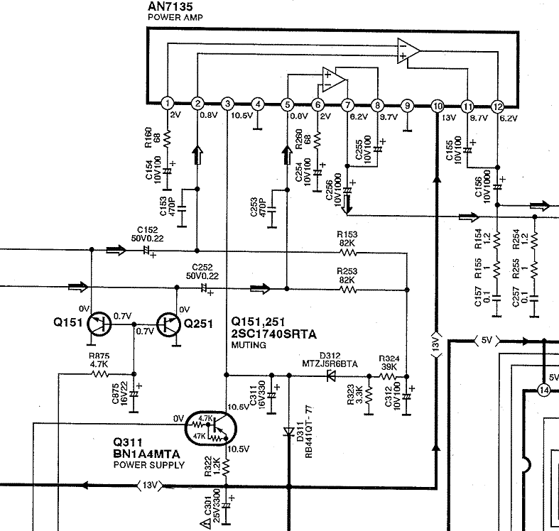

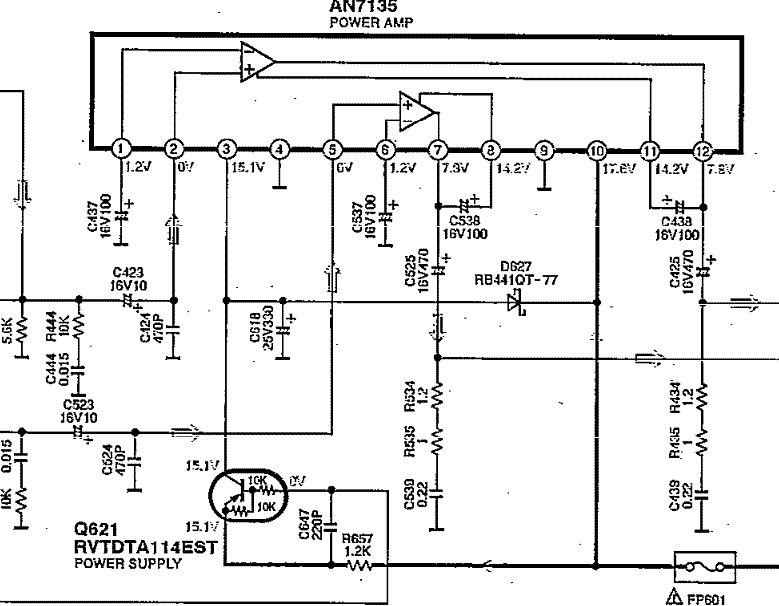

#38 Příspěvek od masar »
Musím dát za pravdu Zdeňkovi. To, co je v datasheetu, není schema relevantní s OZ. Dokazují to následující schémata ze servisních manuálů, kde jsou použity oba typy vazby do vstupů. Všimněte si napěťových úrovní vstupů:
:wink:
Neplatí tedy to, co jsem napsal ve svém příspěvku pod bodem 2.

1.) Schema v datasheetu je zcela v pořádku, jen tam není zakreslené ošetření vstupů jelikož se předpokládá že ten, kdo ten IO bude používat není začátečník ani 🤐 (doplnit vstupy dle schematu zde http://thales.analog.cz/Amplifiers/LaDA ... Schema.gif).
Rovněž navrhuji použít blokovací keramický kondenzátor 100nF co nejtěsněji napájecím vývodům IO přestože v datasheetu není. Kondentátor 1000uF sice v datasheetu je, ale není od věci použít LowESR typ a opět s co nejkratšími vývody co nejblíže pouzdru. Někde kilometr daleko je naprosto k ničemu.
2.) Napájecí napětí bych nedával v žádném případě vyšší než 18V. Nad toto napětí může působit ochrana proti přetížení a značně omezit výstupní proud, což způsobí značné zkreslení a snížení dosaženého výkonu.
3.) Vývod číslo tři nemusí být napájený tím zdrojem s tranzistory (byť je to výrazně lepší!), klidně může být propojený i jen odporem, ale za tím odporem MUSÍ být kondenzátor alespoň 100uF!!! Ten by nebylo od věci zablokovat ještě cca 100nF keramikou. Odtud je brané napájení nevýkonových částí, proto je potlačení zvlnění z napájení záhodno potlačit. To samozřejmě zdroj s tranzistory dělá lépe.
