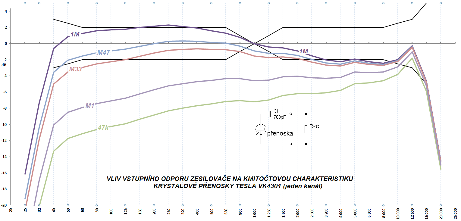

Citlivost přenosky je parametrická záležitost - závisí na výbrusu krystalového dvojčete, jeho rozměrech, mechanických vlastnostech jeho uchycení a poddajnosti přenosového členu, který na krystal přenáší pohyb chvějky, kotvení chvějky, délka páky tvořené chvějkou...
...jak to vypadlo od výrobce, tak to je a nic s tím neuděláš: co z přenosky leze, můžeš jen zeslabit, ale ničím ji nepřiměješ k tomu, aby dávala víc.
Paralelní kapacitou sice snížíš nároky na vstupní odpor zesilovače, takže se zlepší přenos hloubek, ale to proto, že tím snížíš výstupní napětí přenosky ve středech a výškách.
Tudy teď cesta nevede. Dej tam potenciometr 1M/G a i hloubky budou.
A neříkej mi "né, né, já nemusím"... věř mi, prostě musíš. Je to daň za nepůvodní přenosku, jakkoli bys tou původní vážně poškodil stereofonní drážku při každém přehrání, takže je lepší, žes ji nahradil modernější.
Mimochodem - jestli ti jde potenciometrem přidat hlasitost tak, že zesilovač začne zkreslovat, pak je jakékoli srovnání s polohou potenciometru na jiném gramofonu naprostá pitomost: lze nastavit požadovanou hlasitost? Lze.
Má to fyziologický průběh řízení hlasitosti? Nemá.
Tak to neřeš - je přece jedno, v jaké poloze knoflíku té požadované hlasitosti dosáhneš.
Nakonec je skutečně možné, že katody ECL82 mají už dost, a že zesilovač už dávno nemá plné zesílení. Ale na to potřebuješ druhou lampu, jinak to doma nezjistíš.
Ani dva stejné gramofony nehrály stejně silně při stejném nastavení knoflíků.
Přibližně toto jsem kdysi naměřil na bílé krystalové vložce Supraphon VK4301 s různým zatěžovacím odporem.
(112.99 KiB) Staženo 98 x

#38 Příspěvek od ok1hga »
pěkný obrázek Hille !
z něj je jasné, že tam 0,5 MΩ být prostě musí a 1MΩ je ještě lepší na basy !
. . . nicméně, by ještě měl tady napsat napětí, která naměřil,
jinak nebude zřejmé, jestli je elka v pořádku ať si říká co chce . . .

#39 Příspěvek od masar »
Proč by tam měl dávat menší hodnotu?
RomanoREPAIRS píše:...Poťák je originální...
A originální znamená 1MΩ. :wink:
