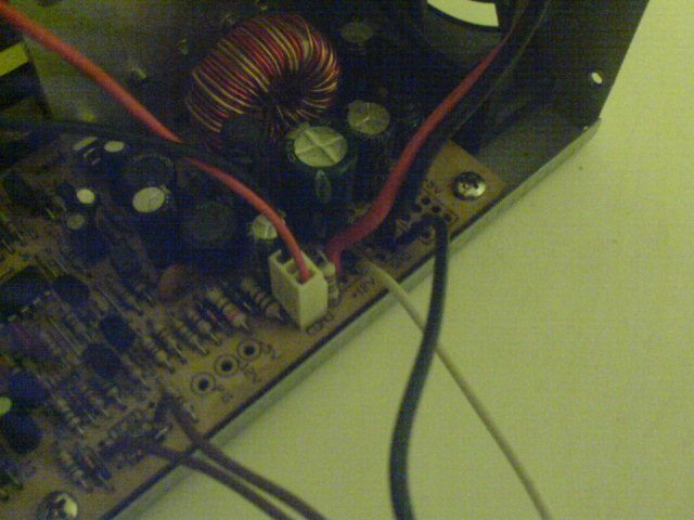

Tak pro pana BOBOBO: Zatím mechanická stránka, ale jak vidíte, snažím se pochopit i tu elektronickou stránku. Teoreticky princip znám, ale praxe je složitější.
Dokonce jsem našel na internetu variantu, že se PC zdroj nechá v podstatě tak jak je. K tomu se připojí regulovatelný zdroj s LM317T a prý to taky funguje. Ale to by bylo asi jen na malé proudy, že?
(64.44 KiB) Staženo 100 x
(66.91 KiB) Staženo 103 x
(74.56 KiB) Staženo 95 x
(80.29 KiB) Staženo 111 x
(71.83 KiB) Staženo 97 x

PavelFF: Věřte, že to bylo na mě. On to dělá na více forech. Už to neřeším. děkuji za odkaz, zkusím to pročíst. mě to vždycky funguje jak má, ale když to nechám zapnuté na napětí vyšší než asi 8V, tak se po chvíli začne napětí snižovat a ten divný srčivý zvuk. Pak to hrozně skáče, jakoby byla některá součástka v dupě. Ale nevím která, žádná nevypadá střelená nebo očouzená. A ty schotkyho diody jsou prosím které. Na vstupu jsou asi klasické BY nevím typ. Schottkyho jsou některá součástka na tom chladiči? Jiné diody tam nevidím, jen takové ty malinké skleněné oranžové, myslím že to jsou 1N4148.

Schottky dioda je širší z těch placatých diod , co jsou na plechovém chladiči na sekundární straně a má 3 nohy(ale to mají ty užší často taky).
Ty užší a menší diody jsou obyčejné, rychlé (NEschottky) a snesou závěrné napětí asi 200V, zatímco schottky snesou podle typu asi jen 45 (+-15V), takže se tu rozvinula debata na toto téma.
Kdyby tam byla opravdu nějaká porouchaná součástka, to by byla opravdu smůla. Protože učit se na porouchaném kusu je docela potíž.
Vážně by to chtělo asi vykuchat přebytečné součástky(ne všechny(!) jak radí PeteBurns ve vlákně o nabíječce z PC zdroje a postupně doplnit těch několik potřebných. Člověk tím získá kontrolu nad zapojením.
Jak si to tak znovu pročítám, bylo ti několikrát navrhováno odstranit přebytečné obvody - zejména přepěťové ochrany. Což se asi ještě nestalo, že? Pak by to vysvětlovalo pokles napětí po nějakém čase a slyšitelné projevy vlivem vynechávání spínacích cyklů.

No jo, jenže já jsem včera zkoušel vyhodit kondíky, co jsou na +5V větvi a zdroj se už nechtěl rozběhnout. na výstupu bylo asi nějakých 1,6V, nebo tak nějak a zdroj v podstatě vypnutý.

Když tam mám jakoby zpětnou vazbu na vývod č.1 IO odpor asi 1kOhm+potenciometr 25kOhm, tak při jakémkoliv nastaveném napětí by mělo být na tom vývodu č.1 IO těch 2,5V?
PavelFF
Příspěvky: 5328
#42 Příspěvek od PavelFF »
Ano. Pokud je správně uzavřená smyčka zpětné vazby.

Dobrý den, tak na vývodu č.1 IO mám po celém rozsahu regulace asi 2,48V, trošku to kolísá. To by mohlo být dobré, ne? To co jsem psal, tak to dělá pořád. Vždycky to chvíli běží a pak to začne zlobit, jakoby se něco přehřívalo, nebo co. Přitom je všechno studené. Vyzkouším to na druhý den a zase to chvíli funguje a po asi minutě se to rozladí. Nechápu.
