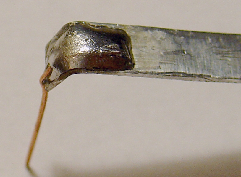

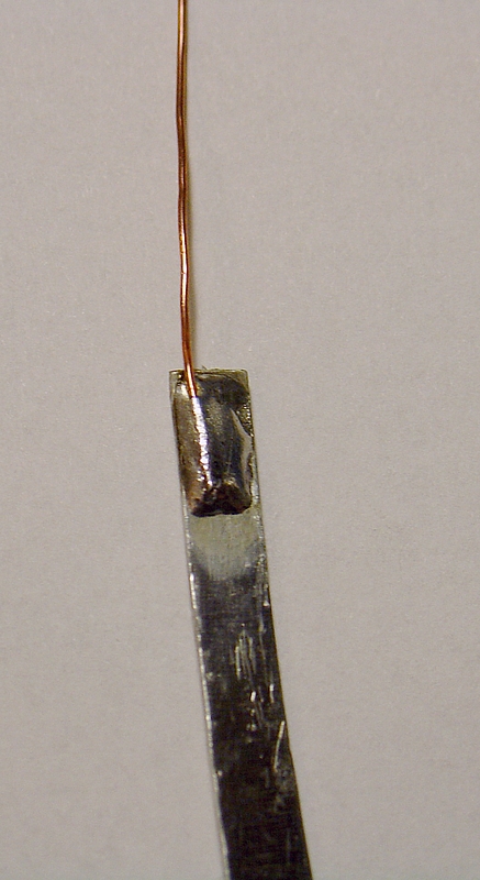

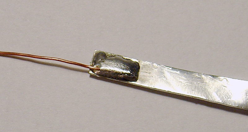

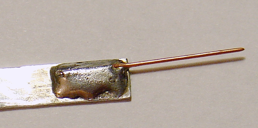

Aby se tu nepovídalo jen tak, tak jsem zkušebně ustřihnul pásek z Al plechu, co je na parapety a připájel k němu Cu drátek Φ 0,6mm. Je použita ta kapalina v přechozích příspěvcích. Nejprve jsem na mírně oškrábaný Al povrch dal kapku kapaliny a asi po 10s 100W trafopájkou nanesl kapku horkého cínu, která se rozlila do kontur okrajů kapaliny. Poté Cu drátek, mírně smočený v F1 jsem do kapky zatavil. Dělám to tak asi 8 let, co sbírám staré měřáky a opravuji vyschlé elyty. Zatím ty spoje drží (zdá se).

2 mtajovsky : udělej trhací zkoušku toho spoje, ev. zkus ten hliník ohnout v místě spoje, jak to kvalitně drží.

Plíšek jsem dal do svěráku a drátek plochými kleštěmi utrhnul - viz ztenčený konec. Potom jsem spoj lehce vložený do čelistí svěráku, ale bez tlaku (viz žádné stopy po drážkování čelistí v cínu) ohnul gumovou palicí.

To vypadá dobře, pokud to stejně dopadne i za rok či dva po pájení :).
Vyplatí se udělat zkoušku, kdy se k sobě spájí dva stejné kovy a následně se to utrhne, pokud to uletí na vrstvě kov-pájka, zkoumá se, jak vypadá ta plocha - rovnoměrnost, ostrůvky a podobně.
Edit : teď čtu, žes to ohýbal palicí... správný postup je ohýbat jen ten plech, třeba chycený v těsné blízkosti spoje kleštěma, ev. ho rolovat na kulatinu - z toho se dá odhadnout síla na utržení pájky od podkladu.
