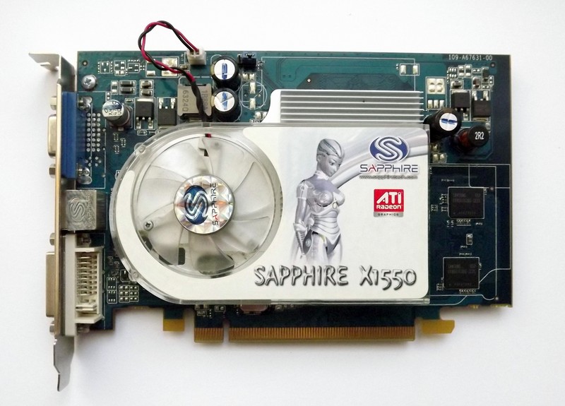

Zohnal som dočasne málo používanú ati radeon x1550 512mb aktívne chladenú takže sa neprehrieva ako ta predošlá pasívne chladená len ma trochu hnevá ten hluk s toho ventilátora lebo ide furt naplno.
(121.28 KiB) Staženo 80 x
Příspěvky: 16428
#43 Příspěvek od p32 »
Karta je dobrá. S tím hlukem moc nenaděláš, malý průměr ventilátoru dělá vždycky hluk.

#44 Příspěvek od Dominic »
Akorát že robí to isté ako tá stará takže to nebude grafikami ale doskou lebo viem že táto grafika je dobrá.
Příspěvky: 37422
#45 Příspěvek od rnbw »
A nebude to bordelom vo Windows?
