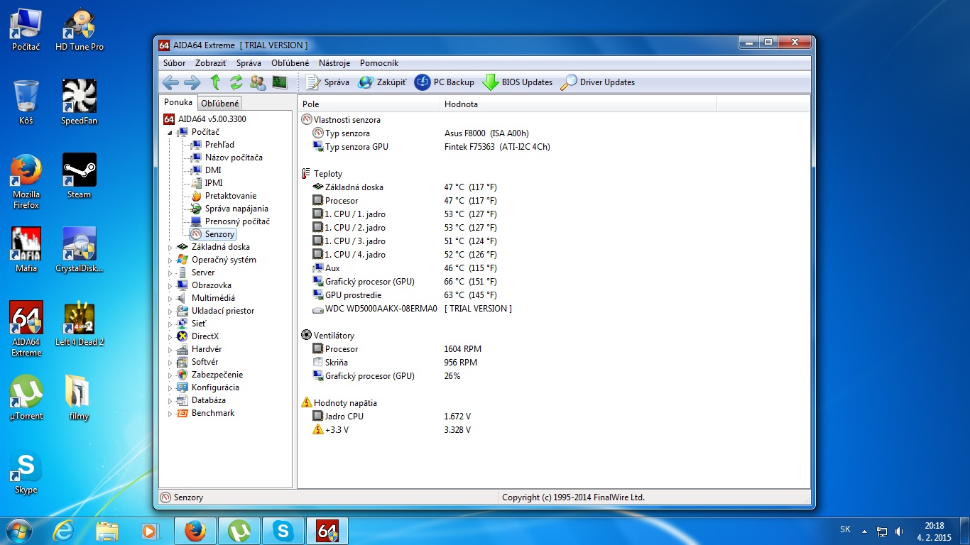

Dobry den,mám pc hp pavilion a6529,je tam intel core 2 quad Q6600 2.4ghz,4gb ram,ati radeon x1650 256mb a hdd 500gb,operačny system je windows 7 home premium 32bit.No a ked som spustil left4dead 2 tak občas naskočila čierna obrazovka a po chvíli blue screen a pc sa reštartoval bolo to sposobené asi grafikou ktorá mala v klude 73C takže zatažená omnoho viac,prepastoval som ju teplota klesla ale o moc nie,a moja otázka je či mám použiť tú integrovanú čo je na doske lebo vykonovo tej x1650 už novú nezoženiem a silnejšiu nemá význam do toho dávať lebo tam je velmi slabučký CPU.No a ešte ma zaujíma či musím potom blue screene preinštalovať windows lebo asi nepojde už dobre?V prílohe posielam screen ake su teploty teraz.

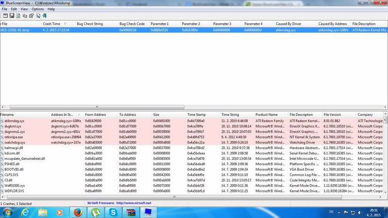

Bluescreen může způsoit cokoliv, aby se vědělo co to je chtělo by to zkouknout pres BlueScreenView a z toho vyvodit závěry. a po BSOD se opradu nemusí přeinstalovávat winy, stačí odstranit příčinu.

Toto je ono?

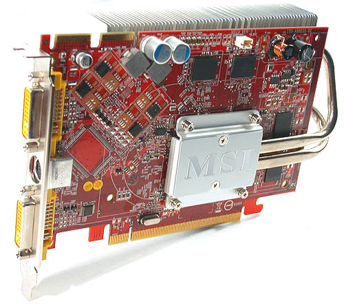

Ta grafika čo tam je teraz neni pôvodná a inak je to normálny desktop už od výroby je tam základná doska od asusu.Toto tam je by ma zaujímalo ako sa to môže na tých pár plieškoch uchladiť.
(99.8 KiB) Staženo 117 x

#13 Příspěvek od EKKAR »
Dominic píše:Neviem či to robila grafika ale asi áno keď má takú vysokú teplotu,je pasívne chladena aj to len takým aby sa nepovedalo...
Zkus na ni přidělat nějakej větráček, ty pasivní karty jsou jen jeden veeelikej o*eb, sice se tím komp ztiší, ale za cenu razantního snížení výkonu, měl jsem takovou grafárnu taky - a sekalo se mi to na ní (tenkrát ještě Athlon 64+ jednojádro, systém Win XP-Pro 32bit) už při blbým 720pi videu, po nainstalování Everestu zjištěná podobně vysoká teplota GPU těsně před záhryzem jako u tebe.
Následovalo vyndání grafárny z kejsky, oměření žeber na ní nalepenýho veeeelikýho "žebráka" a koupě větráku s průměrem největším co se ještě vešel - po jeho přitáhnutí k chladiči do konfigurace podobný větráku na procesoru šla na nově nastartovaným kompu teplota GPU pod 50°C a nevylezla nad 55-58°C ani při HD - což předtím bez fukaru nebyla schopná absolutně zvládat. Větrák jsem koupil 3-drátovej, použitý mámoprkno bylo schopný už v roce 2007 regulovat "Sys-fan" podle k němu přiřazený teploty. Na kompu je od tý doby krásně slyšet vytížení CPU/GPU - jak přijde výkonová špice, fukary začnou víc hučet, ale kompík jede dál...
Tých pár plieškov je heath pipe, ak sú tie rebrá studené či vlažné, tak je vadná.

Tie pliešky sú tak žhave že by som si na tom mohol robiť volské oko.
