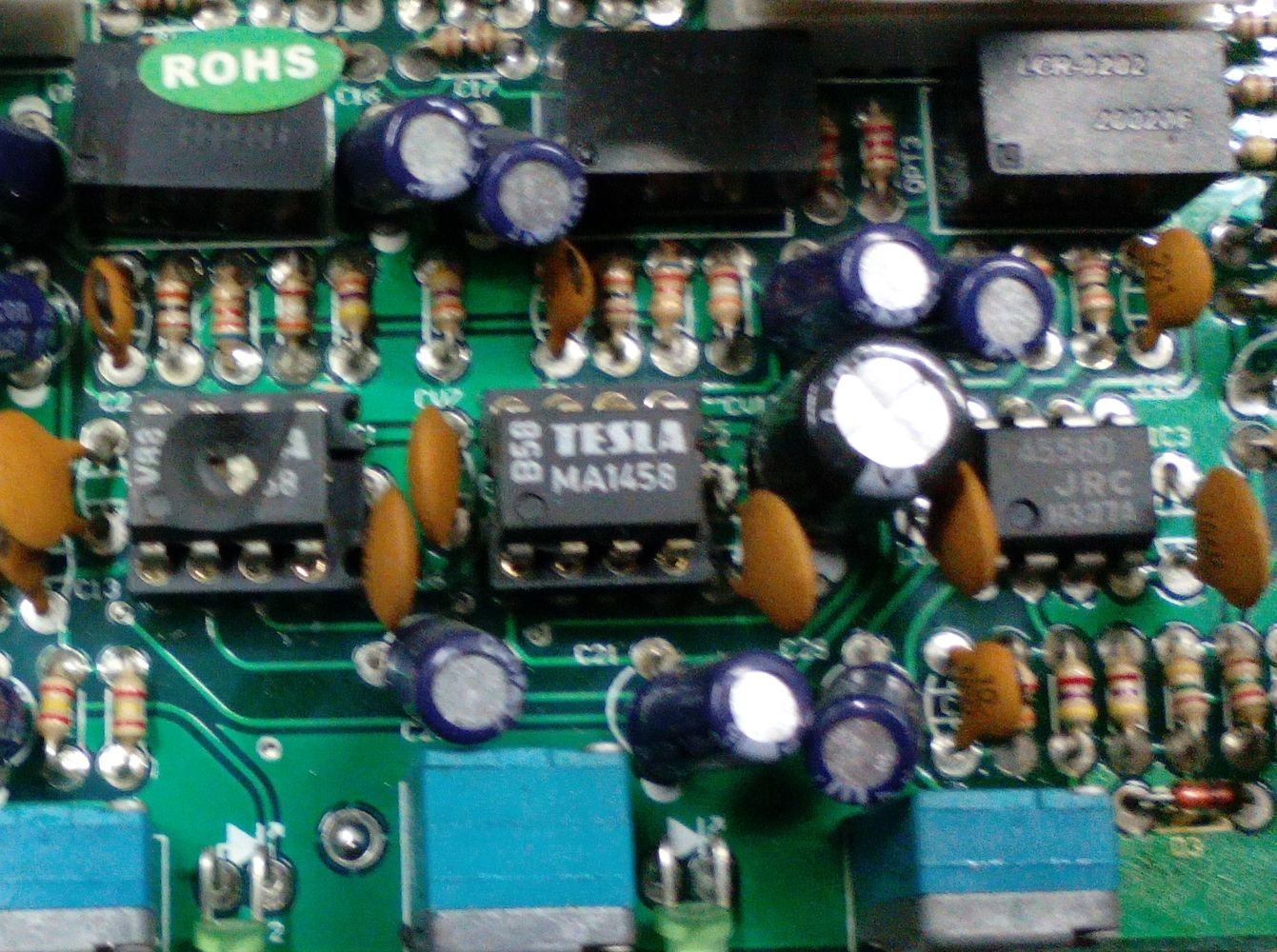

MA1458 nebrat :!: :oops:

Radim píše:Aby tě ta MA1458 příjemně, tedy vlastně spíš nepříjemně nepřekvapila.
Teslácké obvody měly často v parametrech obrovské rezervy.
Pokud ty operáky MA1458 jsou předimenzovány, co se týká rychlosti přeběhu podobně, v podstatě se ta kvalita bude blížit třeba těm NE5532 nebo 5534 a nebude mít vůbec žádný smysl MA1458 vyhazovat.
MA1458 je VNITŘNĚ VYKOMPENZOVANEJ na zesílení A=1 neboli na SLEDOVAČ = je to ekvivalent MAA741, rozhodně v žádným případě 748, jeho přeběh je stejně šitovej, jako u tý 741. Plus jeho šum, kterej je srovnatelnej s šumem moře. Do stejnosměrný aplikace (Batest a pod) prosím - ale do nf je MA1458 doslova ZOUFALOST!!!!!!

MA1458 i MAA741 měly "díky" interní kompenzaci na A=1 (sledovač) strmost SR = 0,5V/µs, jedině 748 měl kvůli externí kompenzaci pro minimální zisk A=10 rychlost 6V/µs. Prostě 741 i její dvoj- a čtyř- klony se parametrama "vejdou" do nenáročný audio aplikace s kmitočtovým pásmem tak do 10 - 12kHz neboli naprosto v pohodě pro AM rádio i Low-Fi magnetofony, kazetový přehrávače a s přimhouřením všech 4 vočí (i toho páru skleněnejch, co se nosej na nose) i do nf části VKV FM rádia, ale na Hi-Fi kde je požadovaná šířka přenosu minimálně 20kHz s maximálním poklesem 3dB to prostě nestačí. Aby byl jakejkoliv zesík stabilní a měl lineární přenos s odchylkou od ideálu menší než ty zmíněný 3dB v celým pásmu až do 20khz, musí mít skutečnou přenosovou šířku pásma minimálně dvojnásobnou, ale pokud bys ho Aničko chtěla použít třeba v dnes už historickým kvadrofonním dekodéru pro gramodesky, tak ještě větší (HOOODNĚ zjednodušeně opsáno jako obdoba stereofonního kódování u FM rádia, jen mechanicky zaznamenaná do vinylu) - na tenhle účel minimálně 100kHz. Takže ten MAA741 by se totálně opotil a stejně by nestíhal ...
