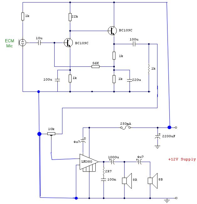

Jsem z toho zaskočený. Já měl za to, že ten Audio Input je jen možnost použít zesilovač i na muziku(třeba cinche by tam mohly být). A že to tím přepínačem, co je ve schématu, mohu přepnout podle potřeby(muzika/mikrofon). Záměrně jsem tuto Audio Input část vynechal, neboť nemám potřebu si zesilovat hudbu...
Chci se tedy ještě jednou prosím zeptat, jak propojit(odkud kam) zesilovač s předzesilovačem, když nemám tu audio-input část(10uF, zubatý potenciometr, přepínač, relé,dioda)?
Myslím, že propojka na potenciometr je jasná. A co druhý kablík? je to to propojení zemí? (mínus jednoho adaptéru a mínus druhého adaptéru?)

To pak zapoj takto.
(41.8 KiB) Staženo 236 x

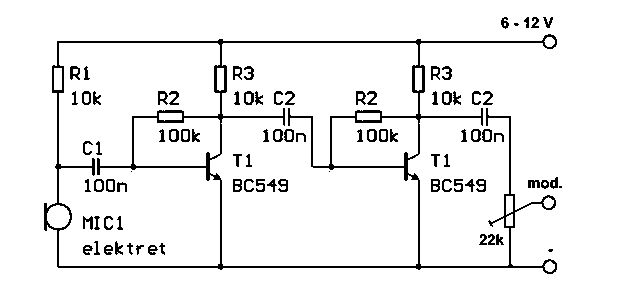

No po pravdě, nevím jak ti takhle na dálku poradit. Může tam být chyba v zapojení, obráceně zapojený mikrofon (má ten tvůj dva nebo tři vývody), může to kmitat…
Osobně se mi to zapojení předzesilovače mikrofonu zdá nějaké divné. Zkus ho zapojit podle tohoto schématu. Mělo by to jít i na ten původní tišťák, nějaké součástky vyndáš, jiné nahradíš drátovou propojkou. Ten trimr 22k by už byl v tvém zapojení ten potenciometr 10k. Jako T1 můžeš použít ty KC 508 jestli je máš. Ano při pohledu ze spodu je nejblíže k tomu výstupku na pouzdře emitor, pak je báze a nejdále kolektor. Ještě mi v tom zapojení chybí blokovací kondenzátor 100nF. Zapojuje se co nejblíže k tomu LM380 na + a na -.
Obrázek
Pokud by to hrálo slabě, dá se rezistor R2 nahradit trimrem cca 200K a nastavit tím maximální zesílení. Pokud by to nepomohlo, je možné za to zapojit druhý stupeň v podstatě totožný s tímhle.
(23.76 KiB) Staženo 248 x

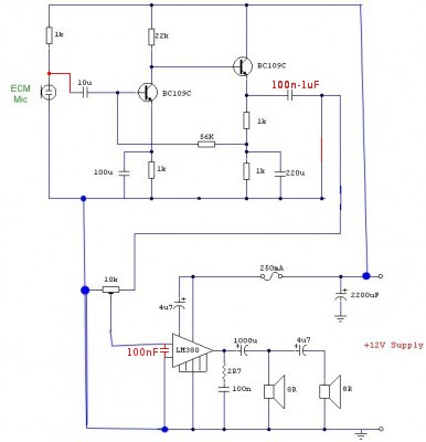

Ještě bych zkusil nahradit ten kondenzátor co je na emitoru druhého tranzistoru za mnohem menší. 100uF je podle mě nesmysl, dal bych tam 100nF -1uF. A vyhoď ten rezistor 1K pod ním.

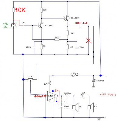

nějak takto? červeně jsou změny
No a k těm kodnům. Ty nižší hodnoty mohou být bipolární kondy? Tam nemusí být elektrolyty(jednopolární)? Mám za to, že elektrolyty jsou od 1uF....
děkuji
(21.5 KiB) Staženo 212 x

jova1
Příspěvky: 1384
#43 Příspěvek od jova1 »
takto:
(21.75 KiB) Staženo 220 x

ten kondenzátor mezi Vs a GND, je tam vůbec k něčemu? Neplní tu samou funkci už ten 2200uF u vstupu zesilovače? Nebo je klíčové to, aby byl co nejblíže tomu LM380?
Jinač zvuk už lze přenést, jen to ještě chrčí. Když zatlumím chrčení, tak se taky zastaví přenos hlasu.
Dělal jsem rovnou ten dvoutranzistorový předzesilovač.
děkuji
