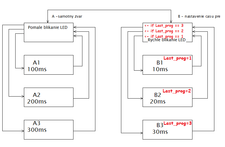

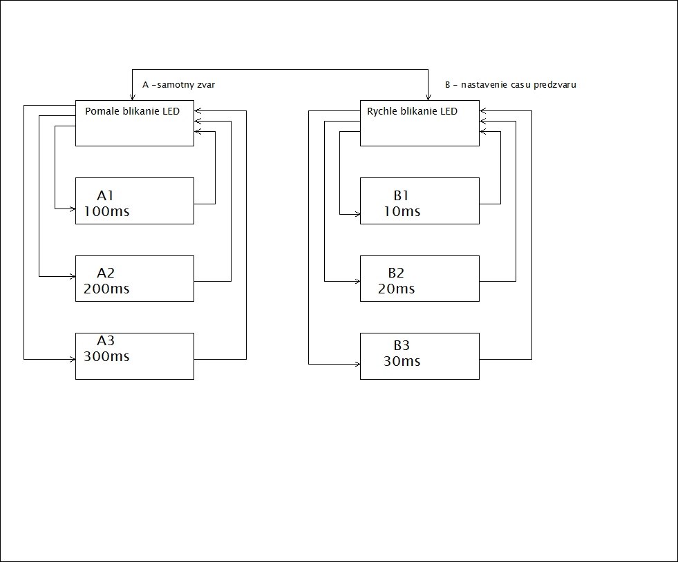

PIC16F628A - zmena hodnoty v registroch
A1 az Ax su to iste ,akurat sa v nich navyse testuje tlacidlo WELD, ktore zavola podprogram samotnej sekvencie zvarania. Tu sa vkladaju hodnoty do registrov samotneho zvarania.
Da sa teda ulozit nazov navestia, alebo cislo riadku ako hodnota do registra? - Alebo sa pytam blbost?
Nie je to nic, co by som nutne potreboval,len ma to zaujima.
Teraz ak chcem nastavit predzvar, stlacim simultalne UP/DPWN a skocim do B1(10ms). Tam preskacem do B3(30ms) a stade sa vratim na A.
Pri opetovnej potrebe nastavenia predzvaru vsak opet skocim na B1.
Rad by som vsak skocil na B3, aby som vedel aka bola posledna nastavena hodnota.
No moja myslienka je taka,ze pri opustani B3, si niekde ulozim ze som z neho vyskocil a pri novom skoku z A do B si tuto hodnotu nacitam.

Nechapem preco si to tak komplikujes a pouzivas dve tlacidla a to ako fakt.
pouzitie 4 tlacidiel je ok a na takych hovadinach sa nesetri.

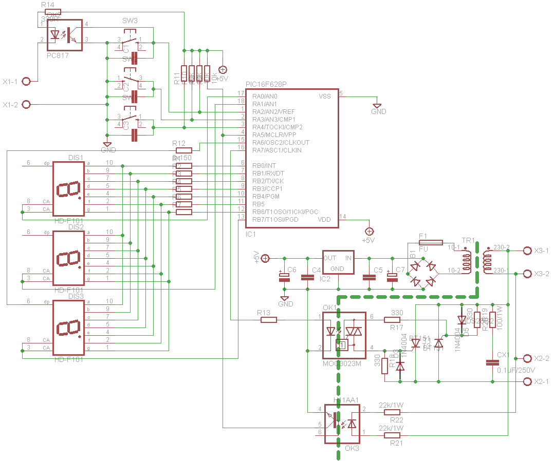

Daj schemu mam. To simultane tlacenie vyhod daj tam este jedno tlacisdlo a cez 2 diody ho zapoj na tie dva piny.
Cely tvoj problem je hlavne ze tam mas malo tlacidiel.
Ale je aka moznost zapnes to a nacitas z registra pre *predzvar hodnotu do nejakej premenej X dalej vies tu hodnotu X menit tlacidlami hore dole tj zvecsovat zmensovat, po opetovnom simultalnom stlaceni tlacidiel horedole, i tu premenu X prekopirujes do registra *predzvar.
Teraz si nacitas hodnotu z registra pre *zvar do premenej Y a tu zase vies upravovat tlacidlami hore dole, po spolocnom stlaceni horedole zober hodnoty Y a zapis do registra *zvar
MPlab umoznu je definovat hodnoty pr iinicialixzacii, tak ze vies nadefinovat napr zvar=20 a predzvar=40 tym padom v programe pri prvom zapnuti budes nastavovat casi od tychto hodnot co je prakticke (ak das osvecene hodnoty tak nebudes nastavovat len hned zvarat)[/b]

Chenzze - Je to presne tak ako pises. Toto je moj prvy program. Ja som sa aj pytal, ci by mi niekto nenacrtol vyvojovy diagram, ale par ludi mi napisalo len ich predstavu v texte, comu som vobec nerozumel. Tak som zacal, ako som vedel - so zobrazenim cislice na LED displeji, Multiplex atd...V ramci hobby uz planujem dalsi projekt, ale ak by som sa tomu chcel venovat profesionalne, tak by som celkom urcite isiel na nejaky kurz. Vo forme samouky je to zlozite a clovek si lahko spravi zle navyky v zakladoch - asi to najhorsie ,co sa pri uceni sa novych veci moze stat. Stale mi vrtalo v hlave, ako moze procesor na zaklade 0 a 1, robit take uzasne veci. Teraz ma to posunulo, do pozicie ,kde mi to uz hlavu netrapi.
Skusal som instrukciu
Kód: Vybrat vše
goto $+ZKde Z je register do ktoreho ukladam hodnotu pri vyskoceni z Bx, ale nefunguje to.
Toto spravim akou instrukciou ? Pozeral som sa, ale neprisiel som na nic rozumne - len same neuspesne pokusy - uz druhy denTedy principiálně to uděláš tak, že po skoku na B se zeptáš, jaká byla poslední svářecí hodnota a dle ní skočíš do příslučného Bx
xxx_373.png- (29.69 KiB) Staženo 118 x

A po tej schéme tu bude kopec múdrujúcich
Zrejme ten MOC 3023 v spojení s PORTA,5 moc nefunguje.
edit 3 Asi to bude s MOC3033/3053 bez ZC
Jeejda - nejak som to nepochopil - to by bolo vhodnejsie pouzit interny pull up?
procesor - schemu bez s rezervou. Ano mas pravdu je tam iny optoclen - randoom phase detector. Hardware je funkncny, nakolko som uz nejake akupacky pozvaral a spinanie vyzera byt v maxime - prudove narazy a bliknutie svetiel v dielni tomu nasvedcuju...
