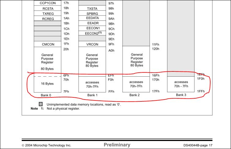

Pokial som dobre porozumel datasheetu, tak na adrese 20h - 6Fh mam dostupnych 80 registrov. Po ulozeni hodnoty do niektoreho z uvedenych registrov, tam hodnota ostane az do prepisania inou hodnotou, alebo do prerusenia napajania.
Ukladam si hodnotu do registra, ale ta sa mi po prebehnuti urcitou castou programu zmeni na nejaku inu(neznamu) hodnotu.Jedine co v casti programu menim je hodnota registra TRISB. Moze to mat vplyv na zmenu v registroch 20h - 6Fh ?
Alebo tomu celemu rozumiem zle?
Dalsia otazka sa tyka,ako zobrazit hodnoty registrov 20h - 6Fh v MPLAB simulatore...Tam by som na to prisiel,kde sa konkretne meni hodnota, len neviem ako sa vlastne registre volaju - pod cim ich v simulatore hladat...
Ak tých registrov potrebuješ max. 16, použi adresy v rozmedzí 0x70...0x7F. Tieto registre sa zrkadlia vo všetkých bank-och.

Asi máš "miš-maš" s používaním parametra "d" v inštrukciách aj pri používaní adries 0x70 až 0x7F.
dudo02 píše:Napisal som asi blbost - v inej BANK to je aj ina adresa registra...
Až tu píšeš blbosť

Máš tam spústu zmätkov v určovaní bankov.
Iba pri inicializícii používaš
Kód: Vybrat vše
BSF STATUS,RP0
MOVWF TRISA
BCF STATUS,RP0Inde na to kašleš, takže máš problém aj v písaní na porty A a B.
Takže nestačí napísať MOVWF TRISA. Musíš si byť istý, že je nastavený bit RP0 a zhodený RP1 v STATUS reg.
Ak píšeš MOVWF PORTA,7 musiš zhodiť bity RP0 aj RP1.
Pri písaní do STATUS reg sa o banky nestaráš, lebo je to spoločný (ten istý) register v každom banku.
