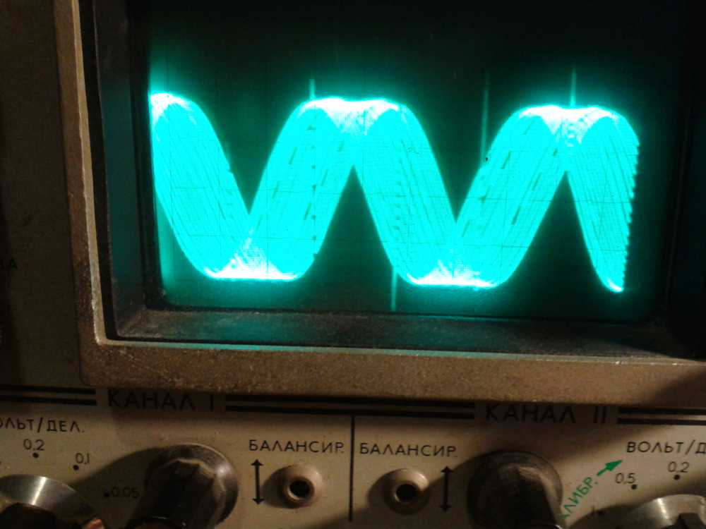

O tom jsem také tady na bastlírně četl, ale to na ten případ nevypadá - ty "sekance" se na vstupní signál modulují už ve vertikálním zesilovači (ještě před elektronickým přepínačema гв3.439.000 / 04КН009, které toto asi mají na svědomí). Hned za attenuatorem je dvojtranzistorový předzesilovač se dvouma 2п307Б - tam to ještě není, protože je napájený přes zenerky 2с170а napětím (asi) ±8V zestabilizovaného z ±15V a má vlastní filtrační kondenzátory. Následující stupeň je ale už napájený přímo z osciloskopu rozvodem ±15V a ±48V a tam už to je - na měřícím bodě КТ1 to už jde změřit druhým osciloskopem.
V celém šuplíku vertikálu už žádné filtrační elektrolyty (kromě těch u attentuatorů) nejsou - na vstupu jsou sice fitry Б14, ale ty jsou určené k odrušení pásma 100-1500MHz, což už moc nepomáhá. Ty sekance mají periodu asi 340µs a největší problém je v tom, že synchronizace časovky se chytá spíš na ně, než na užitečný signál a to nejen u samotného osciloskopu, tak při měření v něm jiným osciloskopem - v časovce problém není, ta má mimo jiné lepší filtraci napájecího napětí.

Co měří C1-64
(40.58 KiB) Staženo 86 x
Jak ukazuje C1-91
(27.68 KiB) Staženo 84 x

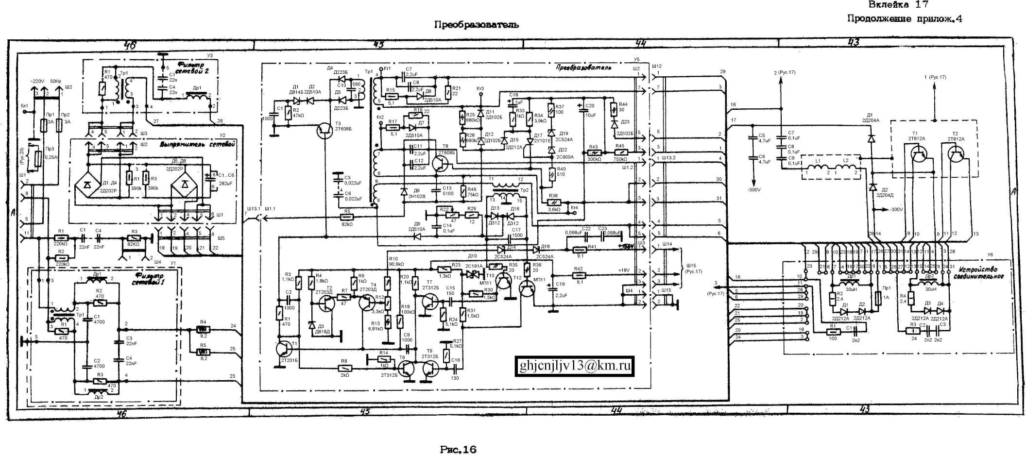

Takže zase jsem postoupil o něco dál - poslední dobou pomalu (když mám čas a náladu) osciloskop rozebírám, proměřuju a samozřejmě si zapisuju kde co bylo (už je toho asi 10 stran). Momentálně je na šasi připevněná jenom deska přepínače režimů (s kalibrátorem), zesilovače "Z" a sestava VN zdroje pro obrazovku. 14 jiných desek + základní blok zdroje je venku.
Dál jsem prošel zdroj, poupravoval schéma primárního měniče (ne, že by se v něčem lišilo, ale nedalo se skoro přečíst - poopravované přikládám), zkontroloval a proměřil hlavní trafo (jeho zapojení se trochu liší od schémata), zkontroloval diody na sekundáru zdroje (vše OK), vytahal a proměřil asi 40 kondenzátorů (na kapacitu i ESR - všechny víceméně dobré).
Takže co teď? Kondenzátory vypadají sice docela dobře (v porovnání s tím co jsem očekával a zažil při opravě čínských zdrojů), ale hlavně u "výstupních" kondenzátorů (ne přímo ve zdroji, ale na základních deskách, do kterých se zasunují karty nebo šuplíky) bývá snížená kapacita (na cca 70% původní), nebo zvýšené ESR (klidně i na dvojnásobek hodnoty, co má "zdravý" kondenzátor vedle). Přímo ve zdroji mají hlavní napětí (±48V, ±15V a +5V) výstupní filtraci jen 47uF (±48V), popřípadě 470uF a 220uF (±15V a +5V) a na (dvou) základních deskách je to už slabší - 5V má 220uF, ±15V má 100uF a ±48V jen 10uF - to už jsou ty horší kondenzátory. Byl bych je vyměnil za něco většího, ale není tam moc místa (jedny jsou pod deskama přepínačů mezi konektorama šuplíků a druhá sestava je pod obrazovkou.
Momentálně mám v plánu zkusit povyměňovat kondenzátory (všechny zdrojové - ne jen ty "špatné" - pro jistotu) za nějaké "nové", ale nevím, kde je nabrat - jedná se o axiální kondenzátory, co mají z velké části provozní napětí 100 nebo 160V (u těchto tam těch 150V opravdu je) a moc "běžných" obchodů to nevede - něco málo je v GMe nebo v GESu (tady moc nevěřím na kvalitu), SOS toho také moc nemá, a prakticky sehnat vše, co potřebuju, v jednom obchodě nevidím moc reálně. Vypadá to nakonec tak, že koupím v Hadexu starší TF0xx - stojí pár korun a i po změření vypadají docela solidně.
Až to "nějak" dopadne, tak se ozvu - přikládám na "pokochání" schéma měniče hlavního zdroje - primár trafa je zapojený mezi vývody "2" a "3" na pravé straně schématu, zpětná vazba bude asi něco z konektoru / kabelu Š3 - Š14 - Š15 a jsou k tomu cirkusu navíc ještě 2 desky usměrňovačů a 2 desky stabilizátorů - v Tektronixu 7603 bylo na tomto místě nejobyčejnější plechové trafo :wand: .

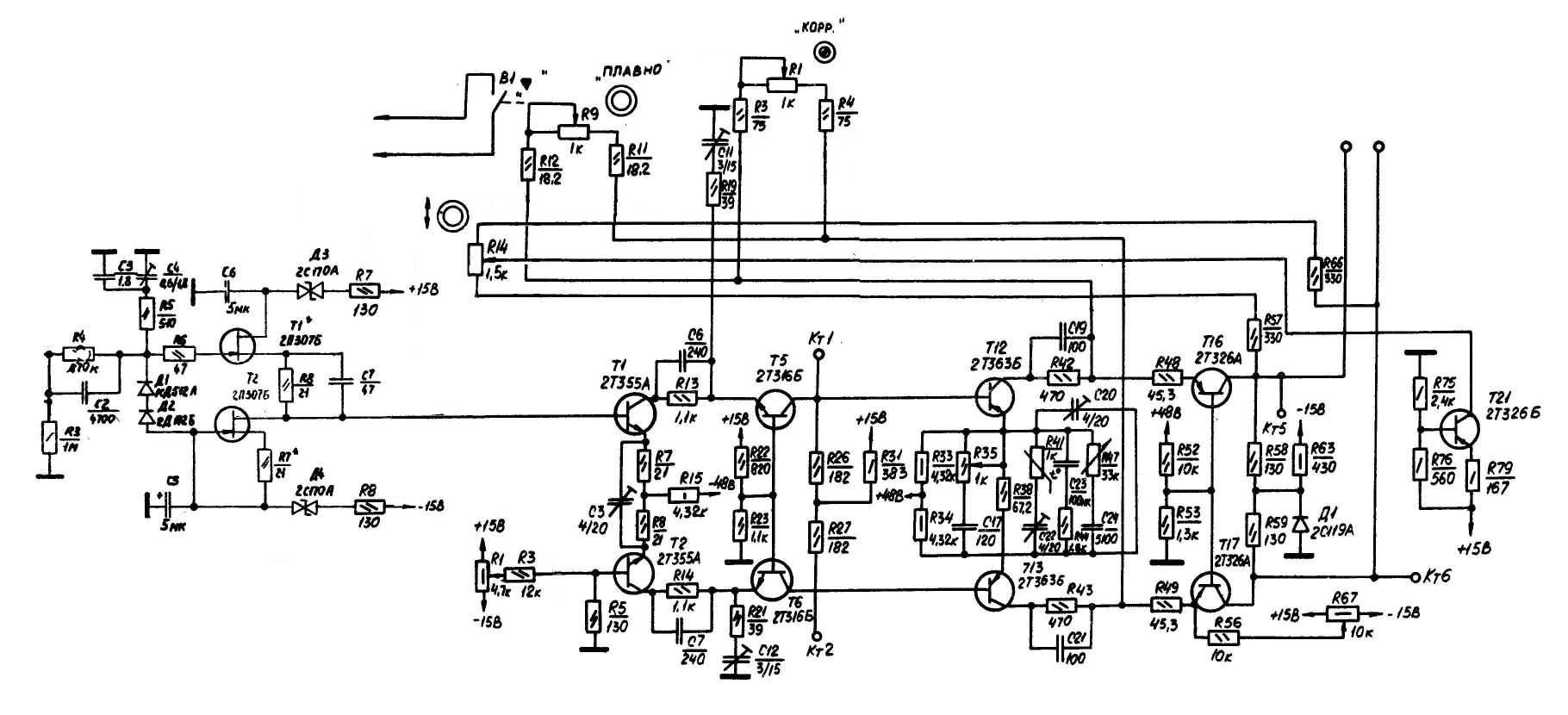

Jak ta závada nastala nevím - možná náhoda, nějaké otřesy, aklimatizace, prostě nevím. Proměřoval jsem všechno možné a i když napájecí napětí vypadaly celkově dobře (měřil jsem je i přímo v šuplíku), tak už za druhým zesilovacím stupněm (první má navíc stabilizaci z ±15V na ±8V, takže tímto netrpí) jde změřit na sinusovce uvedené zkreslení. Přidal jsem i zjednodušené schéma vstupu vertikálu (bez attenuatoru a přepínače režimů) a prostě to na bázi T1 není a na měřících bodě KT1 to už je - dle mého se to z ničeho jiného než napájecího napětí do toho vstupu dostávat nemůže. Závada je pochopitelně v obou vstupech obou šuplíků v obou pozicích - takže to musí být v osciloskopu.
(126.72 KiB) Staženo 105 x

Možná plácnu něco úplně mimo, ale jak píšeš, že na bázi T1 je to ok a v bodě KT1 už něco jo, nemůže být problém v nestabilitě napětí +15 a -15V, které jdou R1 a následně na bázi T2. Nestabitu napájecího napětí dvojic T1-T2 a T5-T6 by totiž mělo toto symetrické zapojení potlačovat, proto tam je. Zkus zablokovat bázi T2 nějakým kondenzátorem a uvidíš.

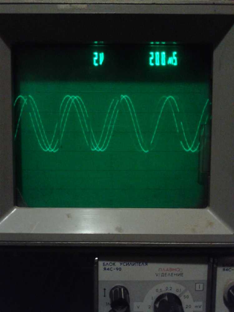

Rozebral jsem ho do mrtě, vytahal a proměřil skoro všechny elektrolyty (nebyly až tak zlé), ty vyměnil a složil - a teď posledních 14 dní řeším problém s vertikálním vychylováním. Střed stopy (a celé obrazovky) se usadil na její spodní hraně - a to včetně readoutů (ty, co by měly být na horní straně obrazovky trčí uprostřed). Obraz ale zdeformovaný není, jenom posunutý.
Zatím jsem prošel zesilovač vertikálu, různě jsem s ním laboroval a nakonec zjistil, že to tím asi nebude - jednoduše osciloskop se tak chová i při odpojených vstupech zesilovače a zkratovanýných jeho výstupech (v tom případě by na vychylovacích destičkách mělo být stejné napětí a paprek tedy uprostřed) - ale tady prostě není.
Ještě jsem kontroloval dva trimry vedle obrazovky, které jsou napájené z ±15V a napájejí cívky u obrazovky (u tektronixu je to označené "trace rotation" a "y axis aligment") - byly to jediné věci, které jsem při rozborce odpájel, ale ani tady chyba není.
Dál jsem zkusil měřit napětí na destičkách a zjistil jsem, že na jedné destičce je napětí i bez čehokoliv připojeného (myslím okolo pár desítek voltů) - zkoušel jsem destičky nějak zkratovat do sebe (což by nemělo vadit), popřípadě trochu očistit hrdlo obrazovky (kvůli případným svodům - piny vychjylovaček jsou tak v její třetině) a vedle nic je ještě (asi) nastavení astigmatismu, do kterého leze podělené napětí z +350V a -1,35kV, které by se tam teoreticky mohlo dostat. Samozřejmě to také nepomohlo.
Ještě jsem zkusil změřit vyšší napětí ze zdroje, které jdou do toho orloje okolo patice obrazovky (jestli jsou všechny a některé se nějak nepohnulo) - také docela neúspěšně. Napětí jsou tam všechny a jediné, na co si můžu ztěžovat je to, že místo +250V mám +262V a místo -250V mám -271V. +350V je +354V, což je docela OK - ostatní napětí na volt sedí. Přemýšel jsem, jestli se musí (anebo aspoň dá) to ujeté napětí nějak nastavovat, ale na soamotné desce nic takového není, jenom na desce měniče VN jsou dva trimry, které jsou obvodově propojené s usměrňovačem, ale do nich jsem se hrabat neodvážil - moc jsem nezjistil, co mají dělat, ani jak zjistit, že jsem je nastavil dobře. Pak jsem ještě vypátral potenciometr (myslím R34), kterým by se mělo nastavovat napětí na elektrodě obrazovky, která je označená jako "elektroda nastavení vertikálního paprsku", ale s tou se mi podařilo posunout vertikál tak maximálně o cm, tak jsem to raději nechal na původní hodnotě.
Tak a tím posledním odstavcem jsem strávil momentální svátky (dělám na tom, jen když mám čas a náladu). Popravdě moc nevím, jak dál - přemýšlel jsem, že vytáhnu obrazovku a očistím hrdlo okolo pinů isopropylalkoholem (kvůli možným svodů - z boku se do toho nedá moc dostat), ale moc se mi to nezdá - co by to ještě mohlo způsobovat?

Za těmi šuplíky jsou svisle 2 destičky. Jedna je tuším komutátor X a druhá Y. Nemáš tam někde špatný kontakt? Když jsou šuplata venku, kde je bod? Taky dole? Vidím to právě na nějaký ten kontakt.

Zkontrolovat je můžu, ale v tom to asi nebude - jak už jsem psal - dělá to i když vytáhnu celý vertikální zesilovač - je ve slotu vedle obrazovky, jdou do něho dva koaxiály ze zpožďovací linky a jeden ze znakogenerátoru a z něho jde signál přímo na vychylovací destičky. Když ho vytáhnu (nebo odpojím), tak je to to samé. Navíc to vyšší napětí na spodní destičce se mi také nezdá.
Mimochodem - s vytáhnutýma šuplíkama to neukazuje nic - můžu ale zkusti, co to udělá, když pošlu 5V do zesilovače Z, teď ale jdu na fušku.
