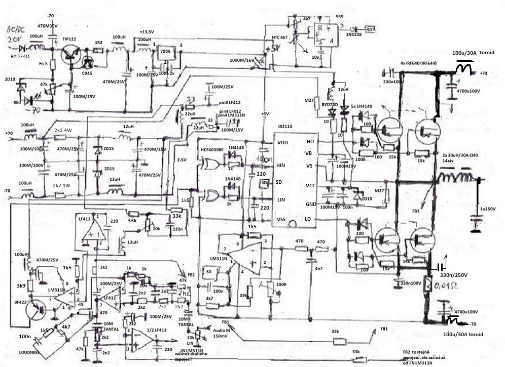

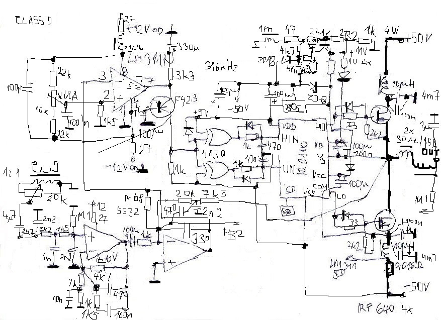

#31 Příspěvek od samponek »
Vstupní citlivost 200mV, zesílení 150, ve zpětné vazbě integrovaný Loudness, amplituda trojúhelníku 6V, takže to nejde přebudit a čím zastavit oscilátor. Je to samokmitací zpětnovazební na 316kHz nastavené napevno, startér je odpor M68 a kladná zpětná vazba to tlačí dopředu a slouží ke korekci a opravě chyb v nečinné době ( 130ns ) protože zde klidový proud tranzistory neteče a při zapnutí v repráku necvakne.
Výstupní cívky jsou zapojené v protifázi pro minimalizaci EMI a jsou na feritových jádrech EI 40, vzduchová mezera 3mm, 14 závitů a dohromady 4 serioparalelně na 50A.
Mosfety jsou IRF640 nebo IRF644 čtyři paralelně a každý má svůj odpor 33 ohm s diodou a platí pro napětí 11.5V
Pro jiné mosfety a jiné napětí musí být odpor jiný, jinak vzniká nelineární zkreslení a odrazy, tranzistory cinkají, potom se to zahřívá a pořádně nefunguje a pokud jsou na obrazovce vidět tak už je to úplně špatně.
Z principu zapojení není DC offset větší než 0.1mV a proto se to hodí jako výkonový stabilizátor napětí nebo reverzní měnič, snižovací i zvyšovací, PWM regulátor, výkonová zenerka do 100V.
Přidáním dvou rychlých diod na výstup v serii s tlumivkami do napájení AB zesilovače vznikne zesilovač třídy TD a výkon je veliký, omezený jenom tím kolik Ampér může přes AB tranzistory protéct, klidový proud AB odebírá usměrněním a filtrací nosné.
Taky jako regulovatelný zdroj napětí s nastavitelným omezením proudu, povel shutdown je možné přivést i externě přes diodu, má úroveň 5V, při různých zkratech a jiskření reaguje rychleji než se stačí něco poškodit.
Kondíky 4700µ nebo 6800µ /63V dát blízko mosfetů aby to nepoškodilo zdroj. (velké basové repráky když jich je moc, tak nejen žerou, ale i vracejí proud do zesilovače a ten ho jako reverzní měnič převede a pošle do zdroje)
(223.07 KiB) Staženo 162 x

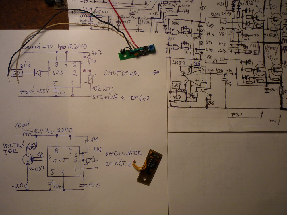

Na každých 100W je třeba asi 6W odchladit, když jsou všechny repráky paralelně tak to od 400W výš hřeje, nicméně chladič, který je na obrázku s Ampérmetrem stačí když je ofukován PC větrákem 12V 0.18A velikost 120.
Aby nedělal hluk je zapojený přes regulátor a druhá 555 je komparátor s hysterezí a vyšle povel SD.
(154.75 KiB) Staženo 168 x

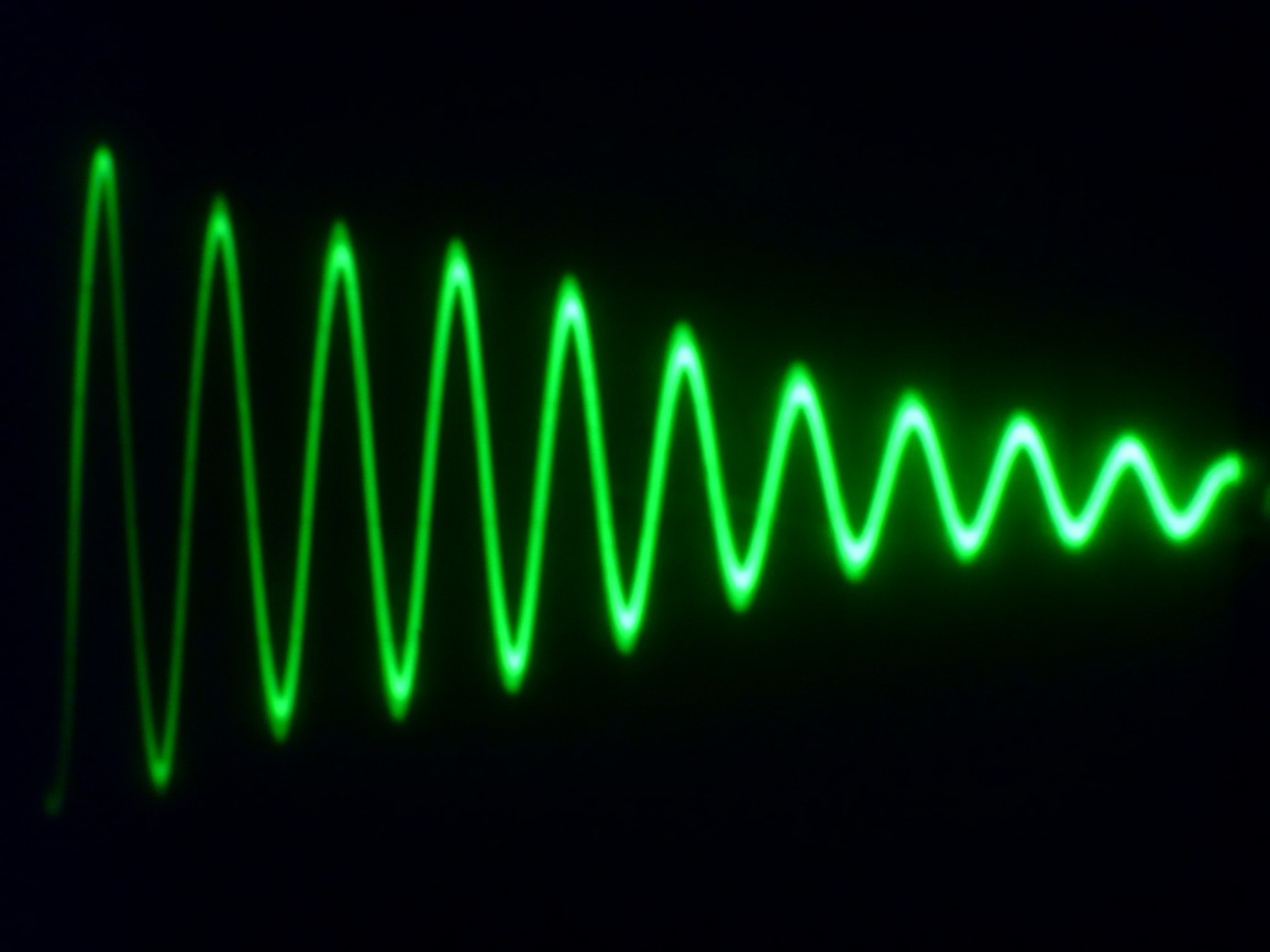

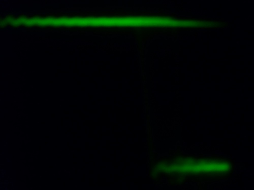

OZ MAE412, i LF412 se trojúhelníková vlna 316kHz nejvíce blíží ideálnímu průběhu, TL072, 082 a NE5532 je horší a MA1458 šumí.
Propojením vstupu z výstupem přes trimr 10k vznikne nízkofrekvenční oscilátor, vlna má 10Hz 30V, nosná klesne z 316kHz na 290kHz.
Druhý obrázek je když jde do vstupu místo 0.2V
10V 10Hz, výstup má 50V obdélník a s oscilátorem to nehne.
Závěrem z toho plyne, že self oscilating digital feedback ( zpětnovazební samokmitající ) zesilovač je vhodnější pro stavbu i začátečníkům než UcD, nebo taktovaný.
Má nejčistší trojúhelníkovou vlnu s libovolnou amplitudou, oscilátor je imunní vůči rušení, když hraje naplno neutíká do nebezpečného pásma pod 190kHz kdy se UcD zavaří a při přebuzení se nezastavuje. Je to udělaný tak, že všechny hodnoty součástek jsou kus před nebo za hranicí než se začne dít něco špatně a stačí je dodržet s tolerancí 30% a hraje na první zapojení.
Ladit se dá deadtime snížováním kondíů 470p u IR2110 dokud to nezačne hřát. Dále snižováním kondíku 2n2 ve zpětné vazbě oscilátoru a je možné jít dál až úplým odpojením včetně 470p a snížením 330p ve ZV integrátoru až k vlastní rezonanci, která je 430kHz.
Vstup propojený z výstupem, poťákem hlasitosti nastavená amplituda 33V, oscilace 10Hz, nosná 290kHz.
(111.95 KiB) Staženo 121 x
Totéž ale přidaná hlasitost, do vstupu jde 10V.
Výstup má 50V 10Hz obdélník, nosná 290kHz
(122.06 KiB) Staženo 111 x

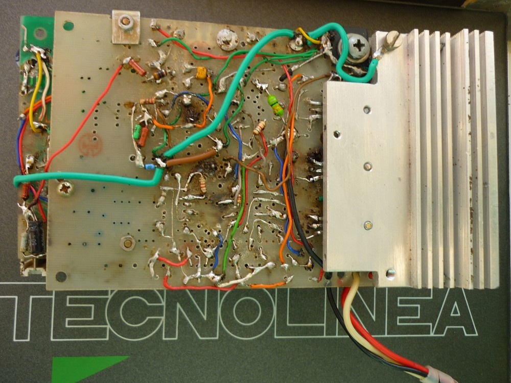

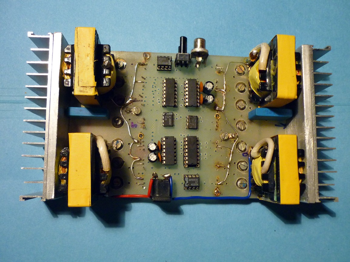

#35 Příspěvek od samponek »

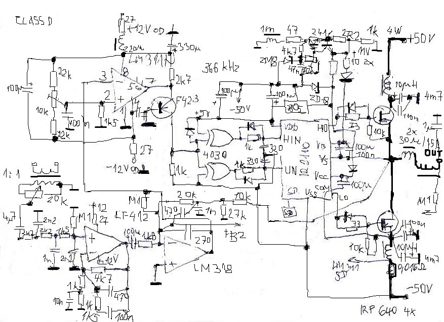

Z toho důvodu jsem sletoval druhý kousek jenom tak na holé sklolaminátové desce a hraje na první zapojení. Pouze překontroloval průběhy a zda nejsou odrazy . Ty zatěžují konec a pak klesá účinnost.
V plánku nahoře jsou vazby utažený a nemá to kam odcestovat. Zkouším to žhavit horkovzdušnou pistolí dokud se oscilátor nezastaví.
Tady je vazba volnější a nosná, nyní 366kHz je ještě bez náznaku zvonění, snížen deadtime ze 130ns na 95ns, změněn přenos integrátoru a osazen LM318, trojúhelník 7V. Na 366kHz už mají cívky teplotu okolí a chladič je studený. První harmonická za cívkou má 0,6Všš.
Trimrem 10k se nastaví symetrie komparátoru, na DC offset vliv nemá, tam je nula pořád.
Loudness je možné odpojit, nemá společné součástky s oscilátorem.
Dál bez kontroly pomocí přístrojů radši ne. Pokud by bylo něco špatně, tak za hranicí 1000W to může do 20 sekund skončit ohněm.
Mostem se zdvojnásobí výstupní napětí z 33V na 66V, tím se výkon skoro zčtyřnásobí, tzn navíc IR2110 ale s neinvertujícím komparátorem a zpětná vazba do vstupu co je uzemněnej.
Třeba to někoho bude zajímat, zapojí si to a současně překreslí.
V provozu jsou zatím jen asi 3 týdny nepřetržitě.
(222.82 KiB) Staženo 139 x
výstup, nosná 366kHz, 50V, deadtime 95ns
(58.31 KiB) Staženo 118 x

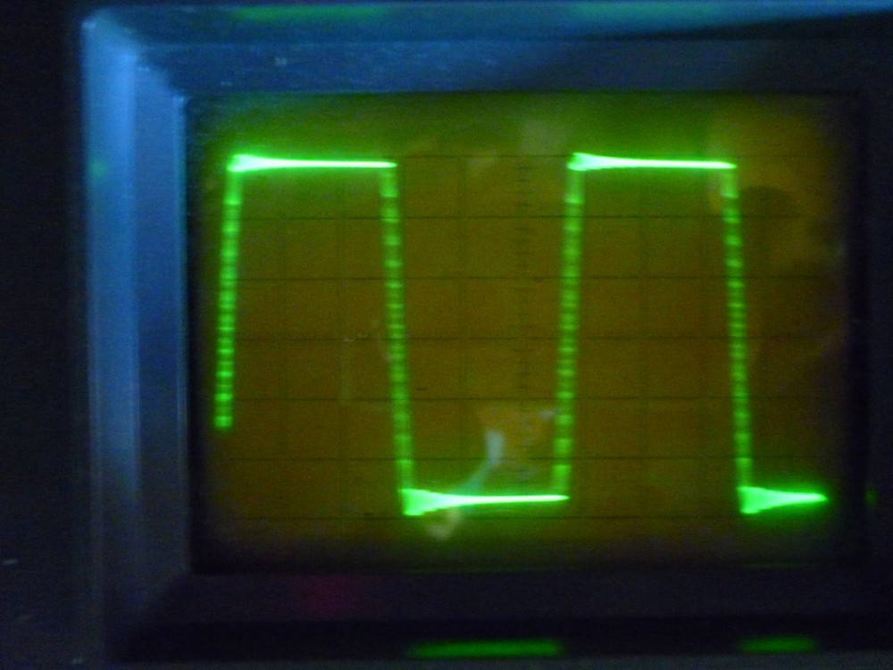

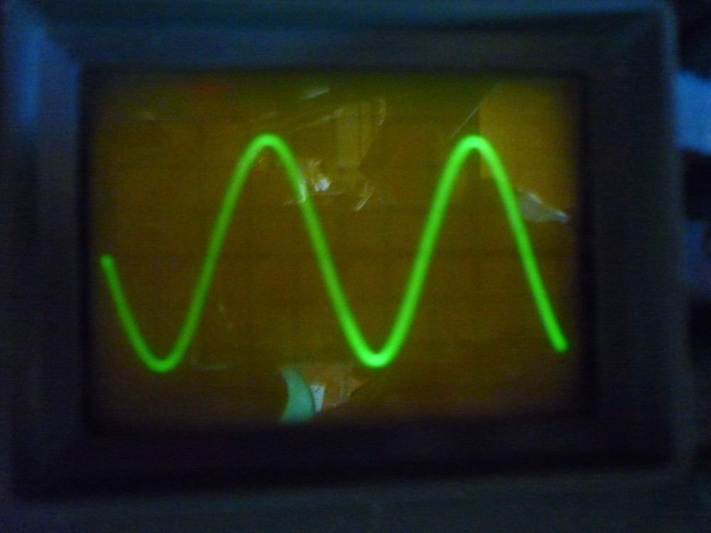

Důležité je kostření do jednoho bodu, nesmí být zemní smyčka kde teče proud, jinak je trojúhelník zubatý, deformovaný s různými patvary a to se projeví zkreslením zvuku.
Naproti tomu napájení špatně filtrovaným spínaným zdrojem vliv nemá. Ve zdroji jsem uměle způsobil zvlnění 9,6V šš k 50Vss na 68kHz a 100Hz, ale tam kde je v plánku tlumivka, musí být tlumivka, napájení 2x13V po OZ je odvozeno z 2x50V tranzistorovými snižovači také oddělené tlumivkami 330u.
Čtyři sériově zapojené spínané zdroje, každý 25V také vliv nemají, z prvního od mínus 50V je napájen stabilizátor 12V pro IR2110 aby nehřál a aby to šlo zapojit i na odbočku trafa tak na desce je rychlá dioda - odpor 47R - tlumivka 330u, kondík 1000u a do kolektoru. Stabilizátor 5V je napájen z 12V.
Integrátor LM318 zpracuje bez deformací na 366kHz i 12V trojúhelník, tzn pokud nejsou překmity je možné přidat napájení na 2x63V kvůli kondíkům víc ne, ale i tak je 1600W v mostu do 4Ω dobrých.
(199.94 KiB) Staženo 155 x
napětí na kondenzátoru, první harmonická 366kHz 0,45V, druhá, třetí . . .
(40.97 KiB) Staženo 140 x

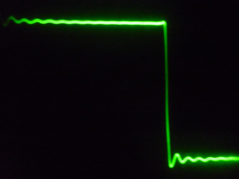

Obdélník na výstupu musí být čistý, čím větší proud zátěží dát větší deadtime, míň to hřeje.
Vyskočí sice bubáci, nelineární zkreslení, ale rychlost přeběhu je velká a těch chybějících 10% pracovního cyklu se zpětnou vazbou opraví a není to sluchem poznat.
Druhá možnost je nechat deadtime být a mezi spojení tranzistorů a cívky vložit indukčnosti 150 až 250nH, fázově se to pokazí jenom trochu ale srážet už se to nestihne.
Když je při velkých proudech a 360kHz 100V někde indukčnost, nebo nekompenzovaná kapacita kde zrovna být nemá, či zemní smyčka přes kterou se to dostane do vstupu, udělá to hroznou šarapatu, vzniknou odrazy, harmonické kmity, jehly s amplitudou která když překročí Uds prorazí tranzistory.
Pro IRF630 jsou do gate vhodné odpory 100ohm, zmenší se odrazy.

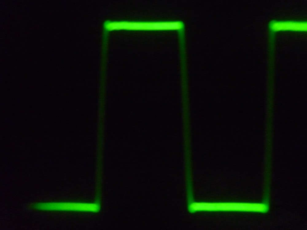

Harmonické kmity, které ještě neškodí ani to nezahřívají. Současně je nejmenší šum a největší výkon, odpory v gate 100Ω Vcc IR2110 13V . Se zátěží i bez ní se to nesmí změnit.
nosná 340kHz
(57.07 KiB) Staženo 135 x

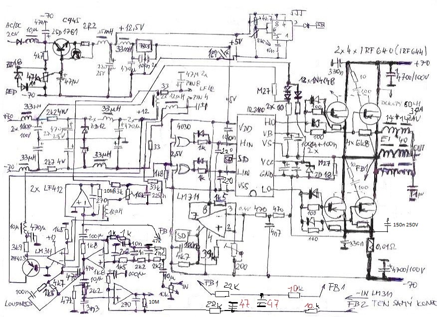

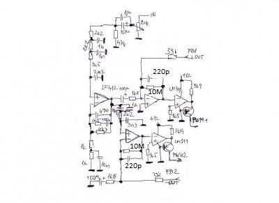

Zesilovač 2200W 4Ω
Předzesilovač je společný a jeden konec je zapojen jako invertující, cívky mají dohromady 60µH 30A, každý má svoji nosnou 345kHz a 356kHz, trojúhelník 8Všš, zesílení 100 a stabilní to je i při zesílení 16000, pak se to rozkmitá na vlně 12Hz.
Zapíná se to vstupním napětím 10mV a oscilátor je možné zacyklit i další zpětnou vazbou fázově a hysterezně současně.
Zkreslení v limitaci je měkké, elektronkové, protože větší napětí na výstupu integrátoru než asi 8V 350kHz být nemůže. Napaječ SMPS 2x70V/22A.
Feritová jádra s přidanou vzduchovou mezerou 3mm vyjdou rozměrově větší, ale mají menší ztráty než železoprach. Ferit má za provozu 30 stupňů a železoprach 60. Projeví se to spotřebou naprázdno, můstek s feritem bere cca 8W.
(258.13 KiB) Staženo 109 x
(23.76 KiB) Staženo 122 x
Naposledy upravil(a) samponek dne 15 pro 2016, 11:55, celkem upraveno 3 x.

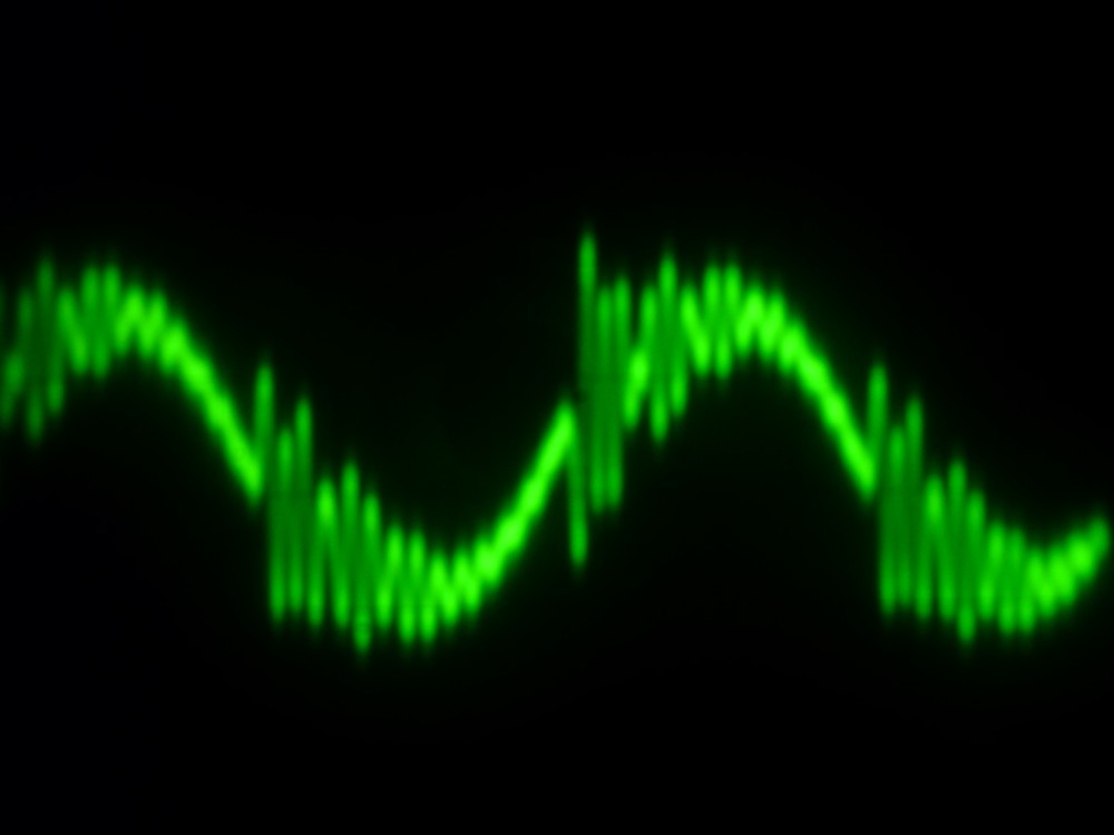

14. harmonická 4.8MHz ( už není vidět, ale je tam )
To rozmazané je rozdíl 11kHz mezi nosnými 345 a 356kHz a bez kondenzátoru, ten by to sežral, 100ns amplituda 120mV
(71.71 KiB) Staženo 100 x
