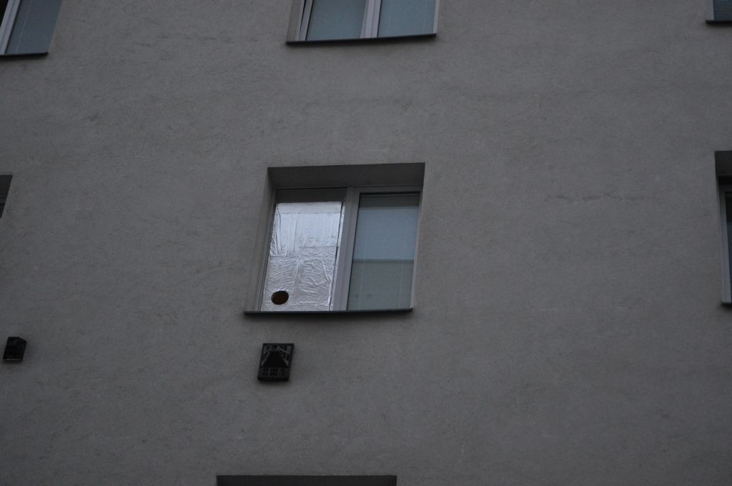

Zdarec, využil som tieto posledné nie-teplé dni na prípravu proti horúčavám a realizoval koncept, pre ktorý som sa už dávnejšie inšpiroval kdesi na internete.
Keďže splitová klimatizácia neprichádza do úvahy v prenajatom byte, kde vŕtanie do fasády nie je možné, zostalo len menej vyspelé riešenie.
Prvá otázka akú klimatizáciu kúpiť ? Po konzultácii s Drakom som vybral Coolexpert APM-12AN1, ktorá má servisné stredisko priamo v Brne a ako predajňu zazmluvnený Bauhaus. Cena 9990kč, t.j. asi 370€. Záruka 2 roky, to musí vydržať kým sa presťahujem do bytu, kde si nahodím na fasádu/balkón nejakú tú Toshibu.

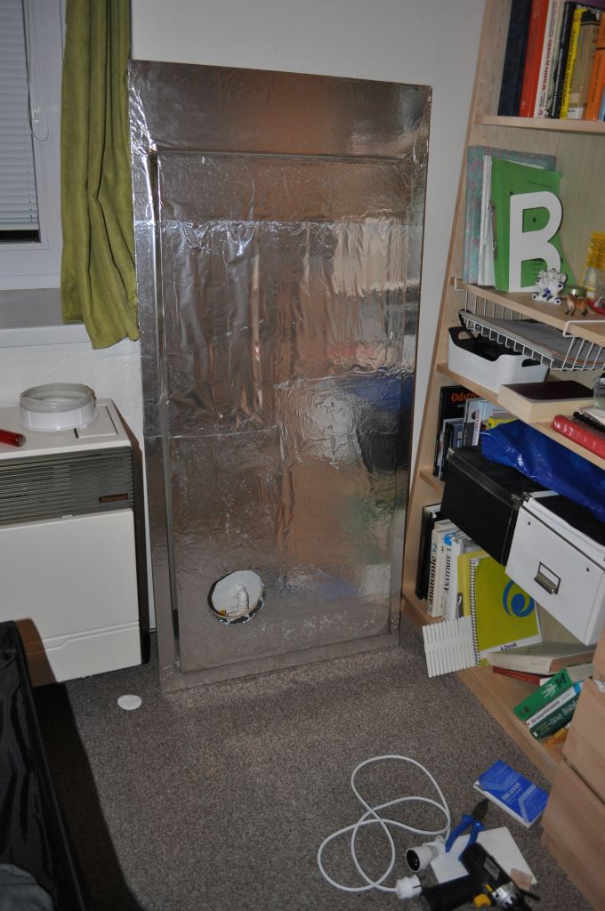

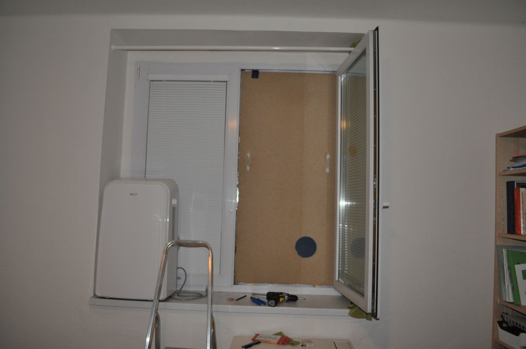

Do okna som si nechal v Hornbachu odpíliť drevotriesku hrúbky 16mm. Rozmery som zadal 150x70cm, zmerané podľa krídla okna.
Do drevotriesky sme s kamošom vyrezali kmitoskou dierou tak akurát na kus hadice, ktorý sme tiež odrezali na rozvinutú dĺžku asi 7cm.
Na dosku som nalepil extrudovaný polystyrén ako izoláciu a pokryl alobalom ako odraznú vrstvu. Rúčky na manipuláciu z plastového viazania krabice klímy sa hodia pri manipulácii.

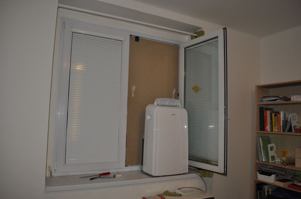

Doska krásne dosadne na tesnenie okna a je zarigľovaná druhým krídlom okna, je to trochu boj to osadiť do okna, ale ide to. V ľavom hornom rohu je priskrutkovaná doštička, ktorá sa opiera o kovanie rámu a utesnenie je celkom spoľahlivé. Doska je v ráme okna položená na dvoch špalíkoch, keby bola vyrezaná presne, tak by sa nedala prepchať cez kovanie druhého krídla okna.

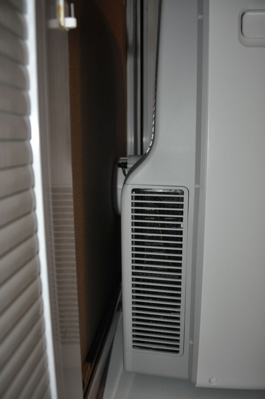

Klimatizácia je položená na parapete a výduch strčený takmer priamo do diery. V manuáli píšu, že klíma má byť 30cm od steny, ale prúdenie vzduchu dozadu mi príde dostatočné, možno ide o antiblbovské opatrenie aby nikto nezakrýval nasávacie mreže.
Experimentálna prevádzka asi 2 hodiny znížila teplotu vzduchu v izbe z 24.5°C na 22°C, pričom teplotomer som mal položený na posteli. Subjektívne sa ovzdušie zlepšilo vďaka odvlhčeniu. Teplota bola nastavená na 20°C a výkon ventilátora na Low.
Uvidíme ako si riešenie povedie počas horúčav.
