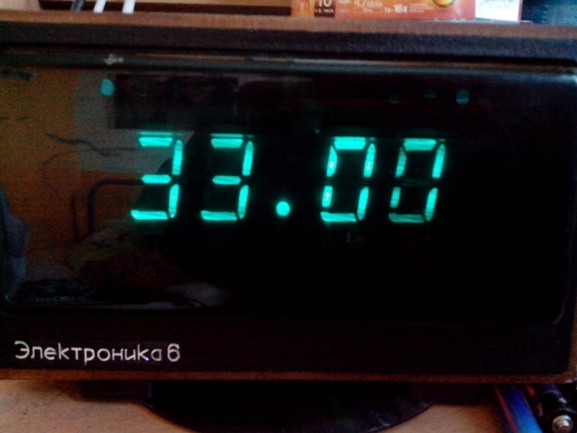

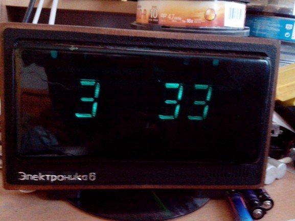

Zdravím vás..Dostalo se mi zklamání..Hodiny dělají to (viz. obrázky) Já sem byl tak rád,že šlapali,ale jen jeden den..Toto asi opravit nepůjde..nebo je šance? :(

Nie je jedno z tych tlacidiel vzadu reset?

Ano..to vedle stmívání podsvitu..ale jak to vyresetuji,tak po druhé minutě naběhnou hausnumera.. :(

A že by to bylo trimrem,se mi nechce věřit..ten trimr tam je na rychlost vteřinové tečky,né?Mám li pravdu

Mám tu jedny ještě takový ty uzký ve dřevě,ale tam se projevuje to,že když nastavuji hodiny,tak jak to má naběhnout z 23:00 na 00:00 tak tam skočí 04:00 a tak se to opakuje..to je mi záhadou,proč prostě nejde 00:00 - 01:00 - 02:00 - 03:00 :( Nestalo se to někomu?

U ruských ne, ale u klasických sedmimelodiových digitálek se mi kdysi něco podobného stalo. Nejspíš se nepřenese resetovací impulz, ty digitálky pak počítaly do 34.

Mám ruské hodiny Elektronika2 už od roku 1985 a furt jdou. První tři roky se ale vyskytly tyto závady.
Displej zhasínal po různém čase - byl studeňák na žhavení.
Hodiny značně vrčely - špatný hlavní filtrační elyt v napájení.
Displej postupně od minutové pozice ukazoval jen 8 a v průběhu asi týdne se toto rozšířilo na všechny čísla - byl vadný K176IE18 tenkrát se dal sehnat na inzerát v AR, ale i dnes jsou sov. io do hodin na ebay vidět.
Poslední závada byla právě v souvislosti s projevem, nesmyslných hodnot na displeji. Odstranil jsem to výměnou nespolehlivých tlačítek (naletoval jsem tam smd mikrospínače z nějaké tiskárny). Původní některé tlačítka zůstávaly furt spojené nebo tam byl bordel a potom to dělalo výše popisované věci.
Od té doby jdou.

Přátelé..Zjistil sem (na těch uzkejch) že pokud dám reset,resetuje se jen minutovník a hodiny zůstanou na hodnotě,co byli..Neresetují se do 00:00 Nic,co by mělo resetnout sem nenašel..čudlíky sem raděj vyčistil..prostě hodinové číslice se neresetnou do nul
