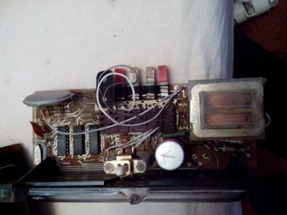

Dobrý den..Nevím,zda to mohu pisnout sem,ale nevěděl jsem kam..Poštěstilo se mi od tety z půdy sehnat staré ruské digitální hodiny..Jde mi o to,že jsou funkční,ale za 1-promžourávají číslice (myslím nějaké rušení displeje) a za 2- současně brouká slabě i to piezo na buzení..Oba kondíky jsem skusil vyměnit a ono pořád to isté..beze změn..opravoval je někdo?Mám tu podobný model,který jen mžoural a tam byl v háji jeden kondík..ale tyto né a né..jsou to můj vysněný typ a chtěl bych,aby jeli jak mají..děkuji

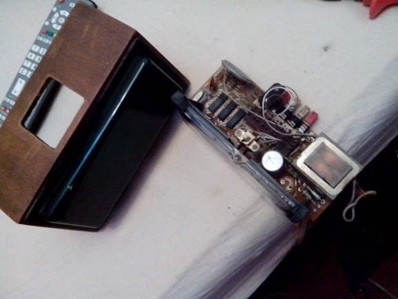

Přikládám foto..at víte,jaký typ to je

Pokud výměna kondíků nepomohla, zkus jestli kmitá X-tal, je tam klasickej 32 768Hz "hodinkovej". Jiný opravy jsou doslova nemožný, použitý švábstvo jsou opajcovaný CMOS Motoroly z konce 60. let minulýho století = naprosto obsolette obvody. Pokud je vysvícenej luminofor v Itronovým (vakuovým žhaveným) displeji, tak je taky po nich - náhradní displej bys možná sehnal přímo od nějakýho Rusa, tady se to v 70. a 80. letech shánělo za dvě flašky tvrdýho od CCCP "dočasně umístěnejch" důstojníků, který (naštěstí) už na začátku 90. let Kecáb "vyhnal" ...

Ještě mi dělaly paseku ty přepínače na aktivaci budíku a možnost měnit čas. Mrkni na jejich stav. Dokonce to popískávání mi něco říká, ale možná to byla oprava toho druhého, co se nám toulá v rodině.. Vím, že na stole sem měl už oba. V obou byly to (snad 50u) vadny...

Po výměně x-talu je to beze změn..Stále v tom piezu slabě vrčí..Když dám prst na spoj x-talu,tak vrčení se ustálí na míň a číslice zhasnou a zobrazují se po jedné od prava do leva..pořád takto zasebou dokola,dokud neoddělám prst z tištáku

V 1. prispevku pises, ze hodiny bezia - takze je zbytocne riesit nieco okolo krystalu!

Jako jo..jdou,ale mžourají slabě čísla a to by až tam nevadilo..ale vzčí slabě to piezo při tom..o to jde..leda ho odpájet a bylo by..Jen je to škoda..pokud mě nic nezbyde,odletuji ho a bude to šlapat bez vrkotání

Dříve mě takových kousků prošlo několik pod rukama. Tyhle příznaky byly zpravidla spojené s horším "hlavním" filtračním kondíkem, jednou jsem ještě narazil na diodu, která měla v závěrném směru podivné vlastnosti.

U mne vrčení dělal také elyt. Stejně zázrak že po tolika letech stále přesně jdou.

Tiez som nedavno jedny dostal, po vymene 2 elytov (myslim, ze ich tam viac ani nie je) to prestalo brumiet. Tie tlacidla vzadu su hrozne, pokusal som sa ich vycistit, ale aj tak je dost problem nastavit cas - niekedy to pri jednom stlaceni skoci o poriadny kus. A moje velmi presne nejdu.

Vždycky stačilo vyměnit elyty a byl na roky pokoj. Vysvícený Itron jsem ještě neviděl, pouze jeden který byl mechanicky poškozený.

Mne to svieti uz dost slabo, na svetle to uz nie je velmi citatelne.

Může být :wink: . Však ty časy mají cca 40 let za sebou. Co dneska vydrží alespoň polovinu? :wink:

Prosím vás a dají se nějak nahradit ty kondenzátory dnešními typy?A kolik voltu a faradů by měli mít?ruštinu sem nestudoval..díky
