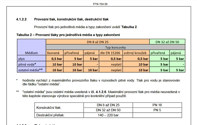

BOBOBO píše:...... Víte kolik tlaku je na nerez vlnovec v provozu , na který je atestován ? 10cm vody . A vy tam posíláte 50m vody . Ale co ....kecy
no, nevím kde si přišel na ty hodnoty
10cm sloupec je 0,01bar , což je absolutní blbost...
(120.42 KiB) Staženo 117 x
Příspěvky: 8278
#36 Příspěvek od xsc »
p32 píše:Nezaváděj nové jednotky a zkus to napsat v MPa. Třeba tomu pak porozumím a ještě mi sděl, kde jsem vzal 50m vody, když u nás teče jen v litrech. Prostě ten tlak napiš v jeho jednotkách a možná mi to dojde.
Na metry nebo mm vodního sloupce se tlak udával běžně. Přepočet je jednoduchý, přibližně 10m ~ 1atm ~ 1bar ~ 0,1MPa. Nesmyslem je samozřejmě odolnost vlnovce 10cm.

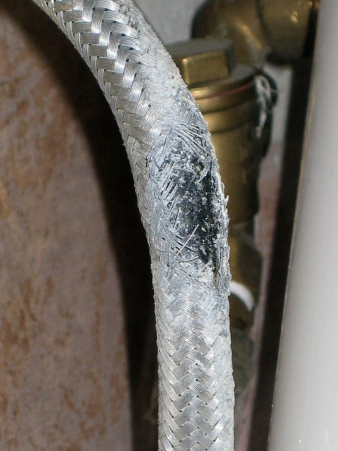

Myslím si, že alespoň tato prasklá hadička není vhodná k připojení v rozvodech vody, guma je cca 0,8mm silná a drátky ???. rozhodně nebyla 5let stará. Dalším problémem jsou kulové uzavírací ventily, jenž mají ve výrobě část s vnějším závitem našroubovanou a těsněnou jen zhmožděním závitu. Zlatá myjava - nepamatuji takovouto havárii ze svého mládí a hadičkám se vyhýbám jak čert kříži. Kuláky nahrazuji nerezovýma z jednoho kusu a v sérii s šoupětem z Myjavy.
PPR trubku pamatuji prasklou po "opravě" instalatérskou firmou, kdy na výstupu výměníku namontovali 40mm PPR a ta své délce praskla. Příčinou pravděpodobně byla manipulace s PPR v mrazu.
Choulostivou věcí u PPR jsou vnitřní zástřiky, kdy "instalatér" přespřílišnou silou dotáhne těsněný kus s vnějším závitem a prstýnek kovu v PPR praskne.
K ztenčené měděné trubce už tu je v jiném vlákně komentář. Stejnou poruchu jsem již na lisovaném kolínku viděl.
