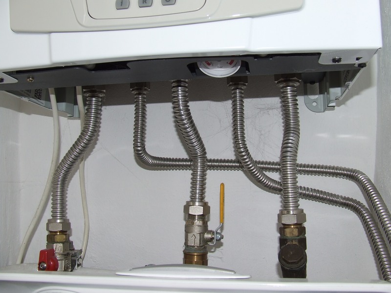

Já ji mám jen k záchodu, ale taky ji budu muset vyměnit. Zatím jsem na záchodě udělal povodeň jen já, když jsem při vrtání díry na moždinku trefil plastovou trubku ve zdi :?
Jinak ty vlnovcový hadice můj dvorní instalatér dává rád všude možně, podle jeho slov jsou kvalitní. Jen pro montáž doma to není, je nutný ještě expander.
(100.23 KiB) Staženo 123 x

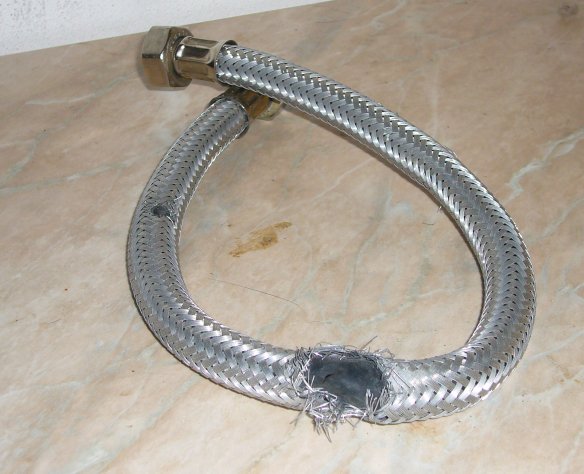

Prasknutá hadica na odpade z prietokového ohrievača. V podstate sa nič hrozné nestalo, akurát sa zapnul ohrievač a na zem sa chvíľu valila teplá voda...hadica vydržala niečo málo cez 10 rokov.
(52.15 KiB) Staženo 109 x
