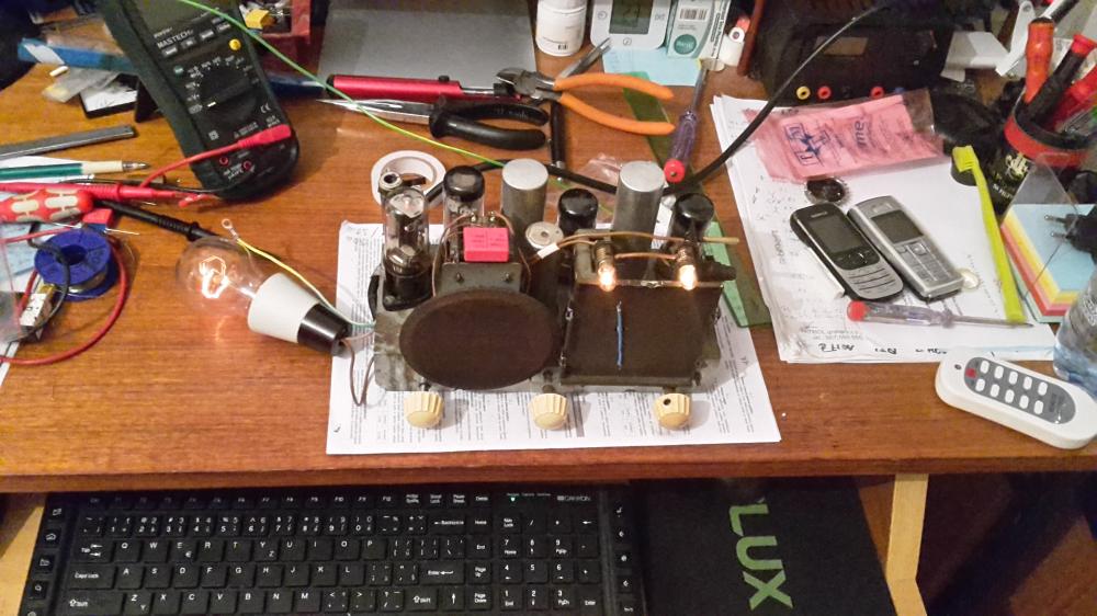

Tak Talisman hraje.
Na KV jsem chytil asi 5 stanic krásně čistě bez brumu. Hraje v celku hlasitě.
Co mě překvapilo je, že potenciometr po mém zásahu funguje naprosto čistě.
Abych jen nechválil 100% to není na SV a DV sem nechytil nic, nebo teda jednu hodně slabou stanici jinak to šumí, vrčí. Bude určitě problém v přepínači ten i na KV vykazoval přechoďák, kydž jsem sním zavrtěl. Cívky jsou ještě origo zakápnutý a šahat do nich nechci taky to bylo jen zkušební a hlavně první zapnutí jen na asi 1.5m kabelu a máme tady mizerný signál i na tranzistoráku SV a DV ale 3 stanice tu jsou.
Děkuji všem za pomoc ještě nejsem u konce ale je to první úspěch.
PS. žárovka je 60W a to rádio teda topí :-)
(97.4 KiB) Staženo 145 x

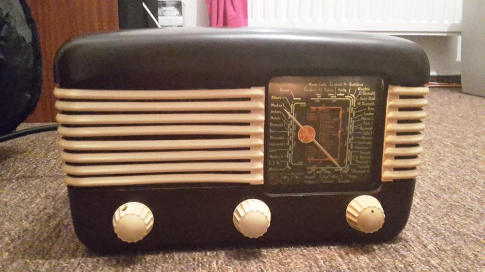

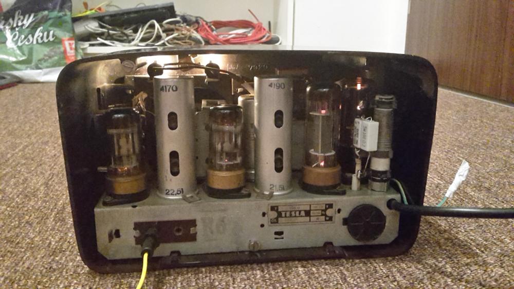

Robert18
Příspěvky: 348
Registrován: 15 dub 2009, 00:00
#45 Příspěvek od Robert18 »
test 2
zadek
(89.14 KiB) Staženo 101 x
předek
(78.17 KiB) Staženo 90 x
