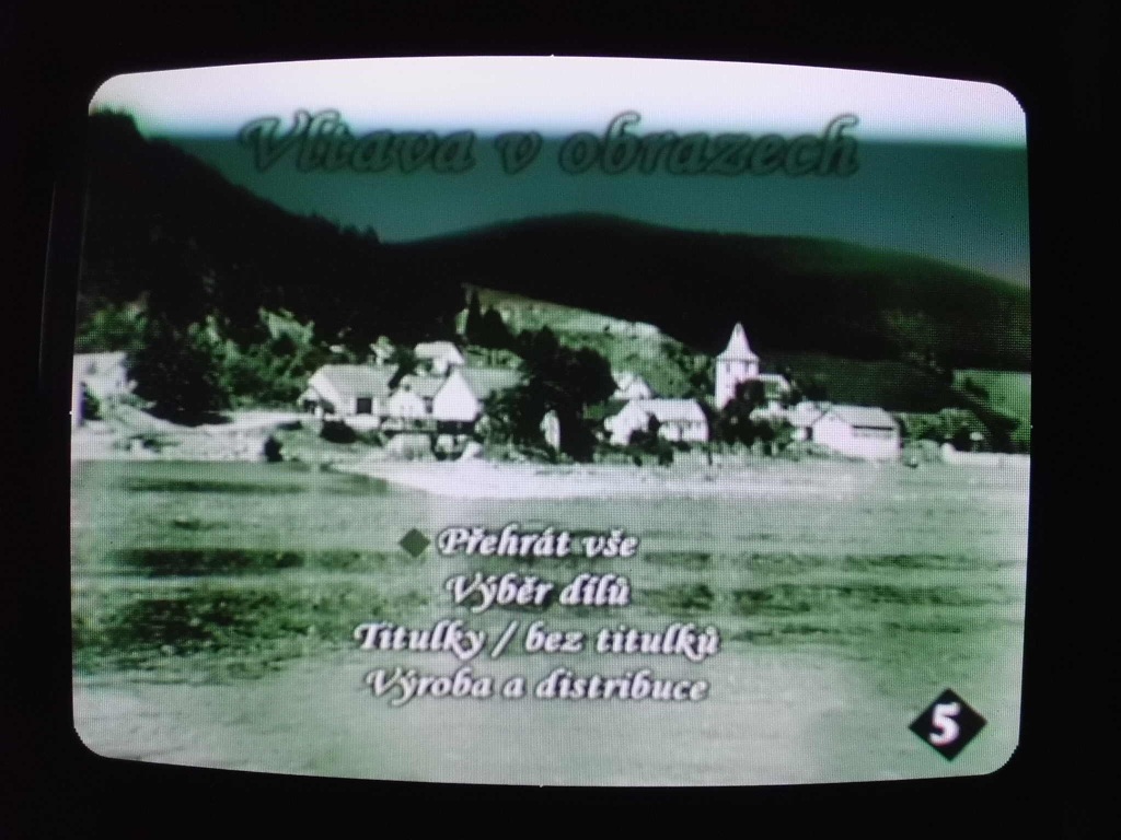

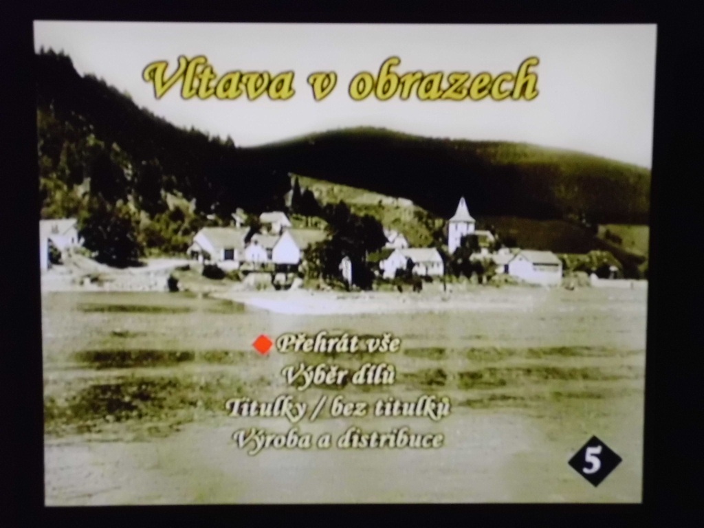

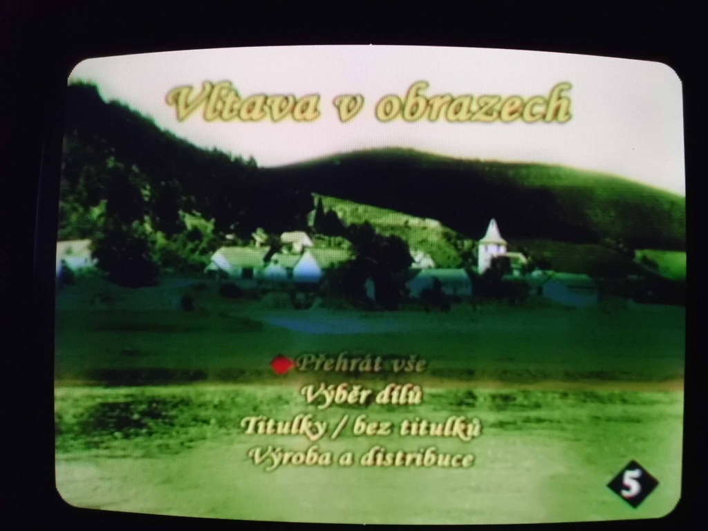

Zkusil jsem jako zdroj signálu DVD z cyklu "Vltava v obrazech". Na fotkách je zachycený statický čb obrázek, titulky jsou žluté a bod, který reprezentuje aktuální výběr v řádcích menu, je červený.
(1) Se staženou barevnou sytostí to se zamhouřeným okem jde.
(2) V barvě je tam té nechtěné zelené víc, než dost. :(
(3) Zkušební LCD pro srovnání obrazu.

[3] Obraz na referenčním LCD
(171.67 KiB) Staženo 116 x
[2] C428, "normální" provoz
(171.08 KiB) Staženo 99 x
[1] C428 se staženou barevnou sytostí...
(197.55 KiB) Staženo 99 x

ČB obraz není perfektní, chtělo by to ještě doladit (ubrat trochu zelené a přidat červenou v černé trimry RP3,4), ale budiž. Pokud pak při přidání sytosti jdou do zelena oblasti, kde zelená být nemá, bude problém ještě v dekodéru nebo vstupu 3505 - chyba bude spíš v signálu R-Y. Jak ten samý obraz vypadá při přepnutí na RGB? Tam by měl být prakticky bez chyb.
Při CVBS bych zkusil odpojit C58, C59 z výstupu 4565 a připojit vstupy 3505 přes ty samé kondenzátory na zem. Obraz by pak měl být stále černobílý nezávisle na nastavení sytosti, ale i jasu a kontrastu. Pokud to tak není, jsou buď vadné ty kondenzátory nebo pomocné kondenzátory na vývodech 3505.
Tohle je případ, kde to chce mít na vstupu signál pruhů a kontrolovat průběhy osciloskopem. S voltmetrem se z toho stává metoda pokus-omyl, protože signál evidentně prochází, ale je zkreslen.
Ug2 opravdu hodně ovlivňuje připojení měřáku. Bral bych to za dobré.

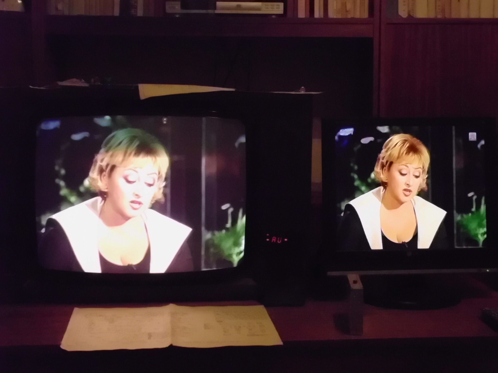

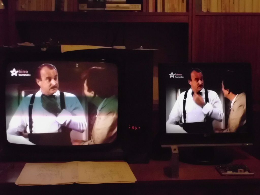

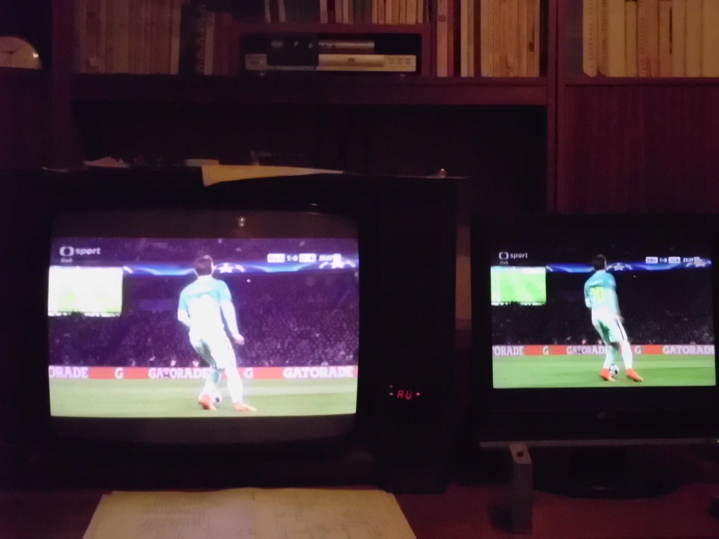

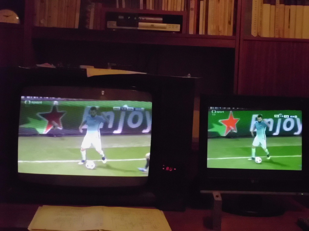

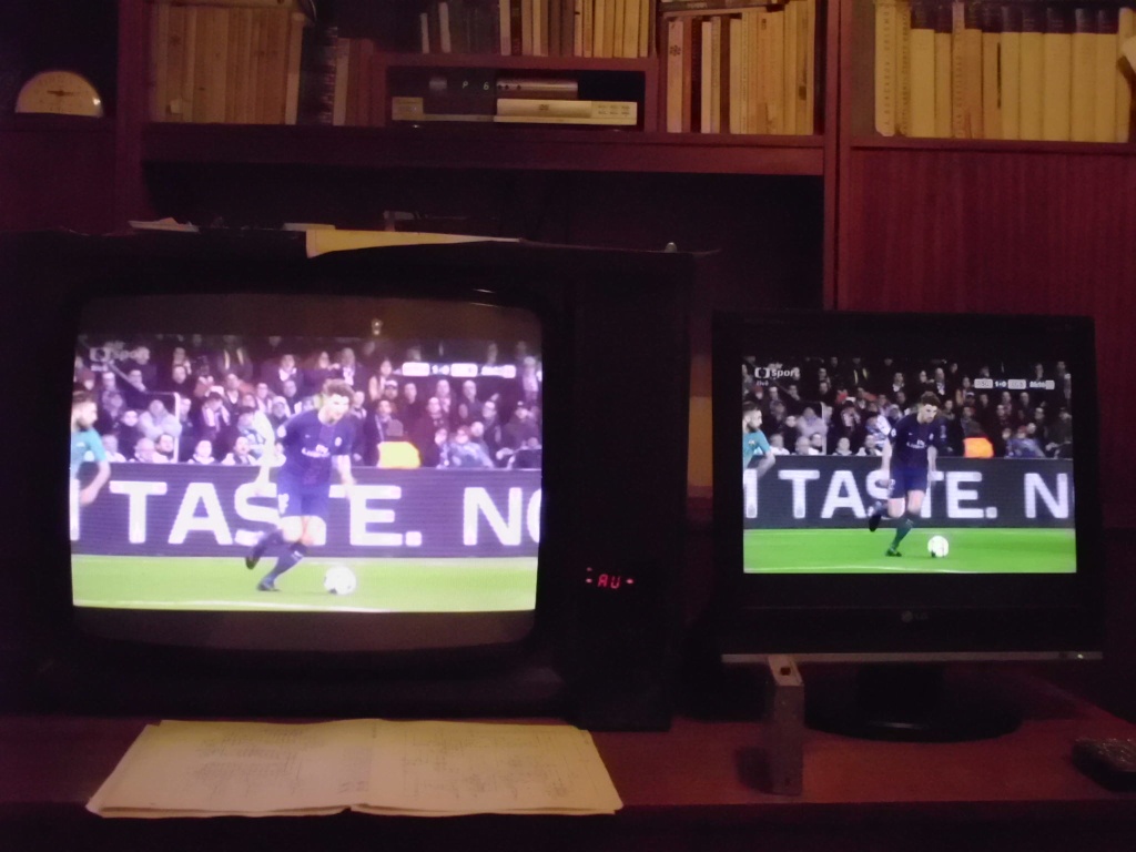

Bez stativu a bez blesku se fota moc nedaří. Ale v reálu už je obraz z C428 a zkušebního LCD docela srovnatelný.
Srovnávací foto (5)
(146.71 KiB) Staženo 107 x
Srovnávací foto (4)
(180.78 KiB) Staženo 70 x
Srovnávací foto (3)
(164.13 KiB) Staženo 80 x
Srovnávací foto (2)
(158.07 KiB) Staženo 88 x
Srovnávací foto (1)
(160.71 KiB) Staženo 124 x

Z toho porovnání je vidět, že jsi asi zelenou "ubral" moc. Zejména ty diváci ve tmě Ti už jdu do fialova.
