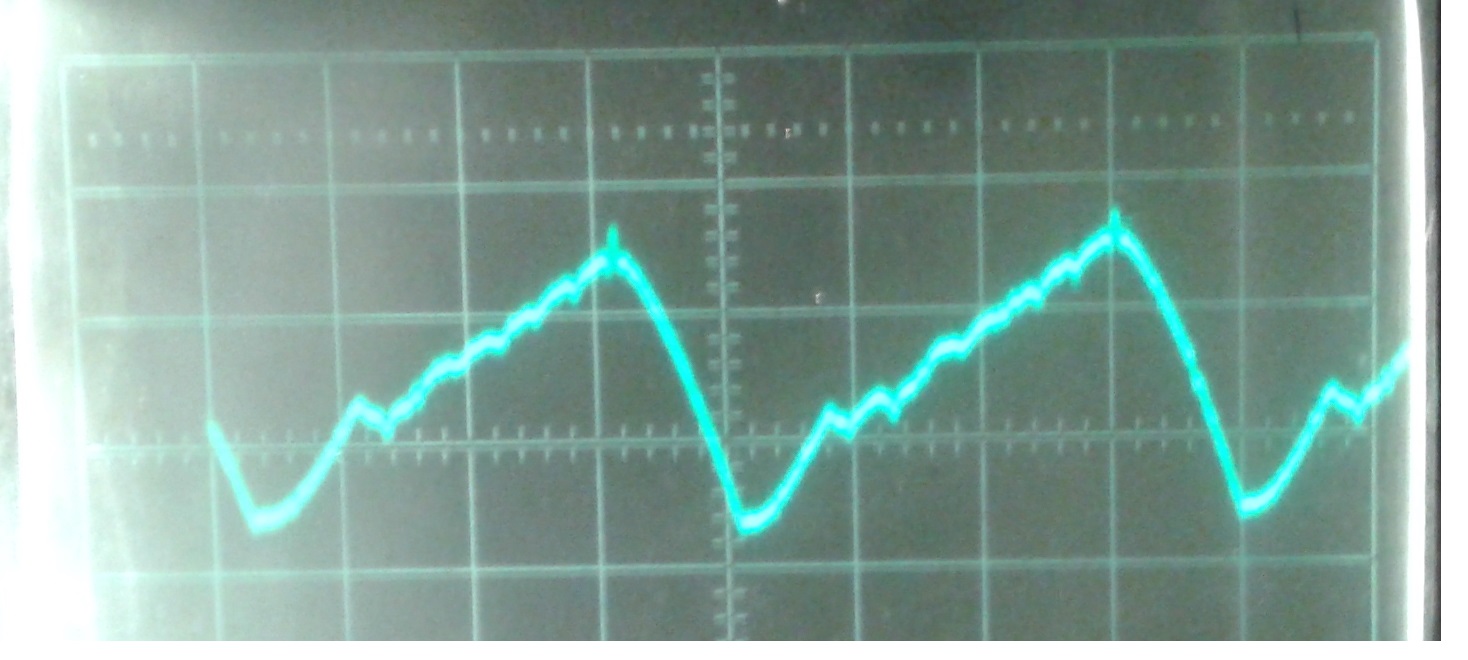

Vďaka vám za pomoc chyba bola v OZ v obchode mi predali pravdepodobne špatný kus, kúpil som novy vymenil spokojnosť nadovšetko tu prikladám 500kHz, nato že to mam na kontaktnom poli bez filtru a spínacia frekvencia DAC je 6,25Mhz čo je 12 vzoriek na periódu a ešte je to pila a nie napríklad sínus, ten signál vyzerá veeeľmi dobre. Ešte raz ďakujem pekne za pomoc :idea:

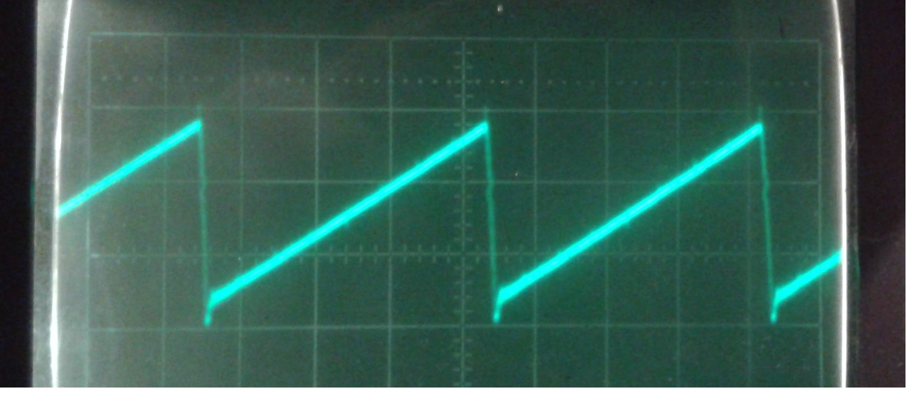

50kHz to vôbec nerobí žiaden problém :D podla mňa ani 500kHz by nerobilo len potrebuje viac vzoriek na periódu žiaľ Dac08 ide tak max do 10Mhz ale to nevadí pre moju úlohu je to postačujúce.
