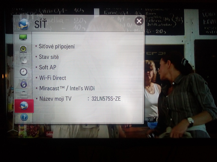

po opravě1.jpg- (295.55 KiB) Staženo 213 x
